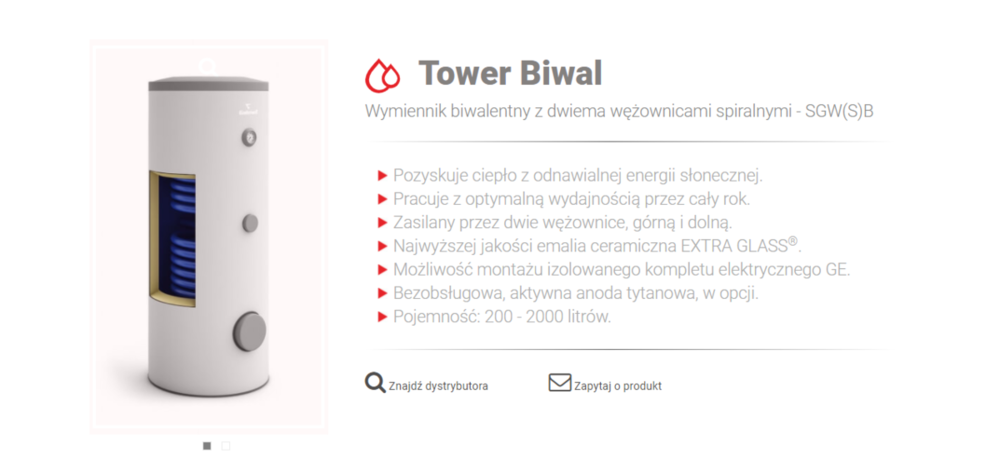

Jeżeli będę montował któreś z odnawialnych źródeł energii to tylko z wysoką dotacja inaczej się to nie opłaca. Nie ma dużych rachunków za prąd, gaz. Wmojej gminie są dotacje do 80% na ogniwa jednak firma która miała to robić zagrała bardzo cwanie PV zaoferowała poniżej cen obecnie na rynku a panale słoneczne podwyższyła o 120% niż jest to normalnie ale dzięki temu wygrali przetarg. Tylko nikt nie jest głupi ludzie nie podpisali z nią umów i prawdopodobnie będzie nowy przetarg. Dlatego wolę mieć w zapasie wężownice tym bardziej że kupuje zbiornik na lata a nie na jeden rok.

Dostałem wycene z firmy proponują mi taki zbiornik. Generalnie bylem nastawiony na nierdzewke bo powinna mi wystarczyć dożywotnio. Oni proponują mi taki zasobnik emaliowany w środku i do tego anodę tytanową warto iść w to w ten? Do nierdzewki musze dopłacić jakiejś 1500zł zasobnik 200l.

Witam Jestem w trakcie robienia kotłowni w modernizowanym domu. Na obecną chwilę mam piec gazowy BUDSRUS GB072-24 V2 podpięty w stara instalację grzejniki na parterze docelowo w całym domu będzie ogrzewanie podłogowe na razie jest tylko u góry. W tym roku będę miał zakładane kolektory słoneczne. Mam w planach też kominek z płaszczem wodnym jednak przez duże koszta odkładam go na później. Chciałbym to wszystko zgrać. Hydraulik mówi mi że potrzebuje zbiornik tzw. kombinowany dla tylu układów. Dla 4 osobowej rodziny ile litrów będzie mi potrzebne? Bo też czytałem że przy kominku z płaszczem 500l to min. Czy lepiej zastosować dwa jeden do kolektorów CWU i osobny do C.O.? Czy można tyle układów wpiąć w jeden duży zbiornik? Chodzi mi żeby wykorzystać kolektory jak najbardziej efektywnie. Dodam jeszcze że montaż kolektorów mam refundowany i w wycenie zaproponowali mi zbiornik 250l na to się nie zgodziłem bo wydaje mi się za mały.
