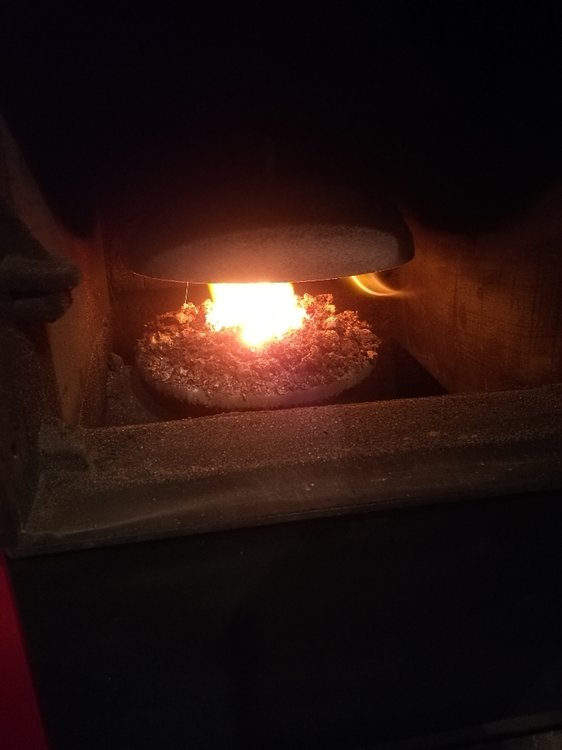

Może zrób zdjęcie jak się pali
Tak wygląda palenisko. Wszystko się ładnie pali, a po dotknięciu rozpada. Sporadycznie zdążą się jakiś większy spiek9aaf0bfb9d3257576c73bad384db8753.jpg
