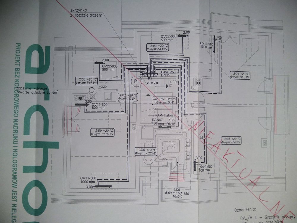

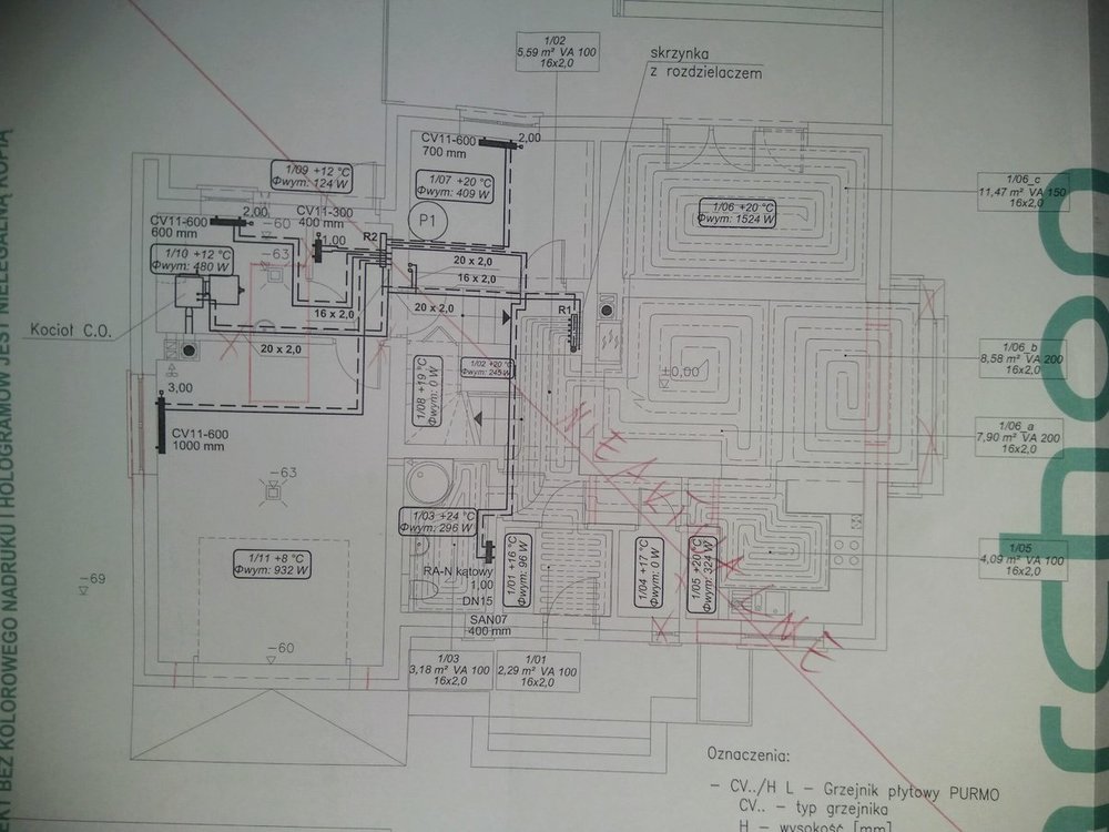

wladziu22 Opublikowano 27 Stycznia 2020 #1 Udostępnij Opublikowano 27 Stycznia 2020 Cześć Wszystkim. Potrzebuję Waszej pomocy. Załączyłem poglądowy rysunek rozmieszczenia rozdzielaczy i koniecznych powierzchni do ogrzania ogrzewaniem pogodowym oraz przewidywana liczba pętli. Ogrzewanie kondensatem 24kW + zasobnik 150 l. Parter użytkowy jest zerżnięty z mojego projektu domu (ale nie było podłogówki w gabinecie). Cała reszta (piwnica, garaż oraz piętro ) to są w projekcie kaloryfery, a ja chcę podłogówkę wszędzie. Umiejscowienie rozdzielacza nr 2 jest w już docelowe. Rozdzielaczem nr 2 nie jestem w stanie zasilić lewej strony na obrazku, bo to poziomy niżej i nie ma już wolnych "przejść'' żeby poprowadzić pętle. Mógłbym przenieść rozdzielacz nr 1 np do garażu i zlikwidować 3 i 4, ale wtenczas mam do pokonania drogę z garażu: ok 4m po podłodze i ok 0.6m w pionie, żeby wejść na poziom parteru mieszkalnego do przedpokoju, np pod schodami. Dlatego każda pętla miałaby ok 7m (14m zasilenie i powrót) dodatkowo do pokonania. Nie wiem czy tam można. Dodatkowo do pokonania byłyby piony z garażu: 3m do góry do pralni i 3m w dól do piwnicy. Również nie wiem czy ta można zasilać pętle. Chciałbym prosić o fachową opinie co do ilości koniecznych rozdzielaczy do podłogówki oraz propozycję prowadzenia rur zasilania (konkretna średnica rury pex). Nie wiem: - czy rury zasilania powinny mieć np 20 lub 26 Pert/Al/Pert. - jak pogodzić liczbę rozdzielaczy i rozmieszczenie rozdzielaczy z poziomami do pokonania ? Bardzo proszę o fachową poradę. Odnośnik do komentarza Udostępnij na innych stronach Więcej opcji udostępniania...

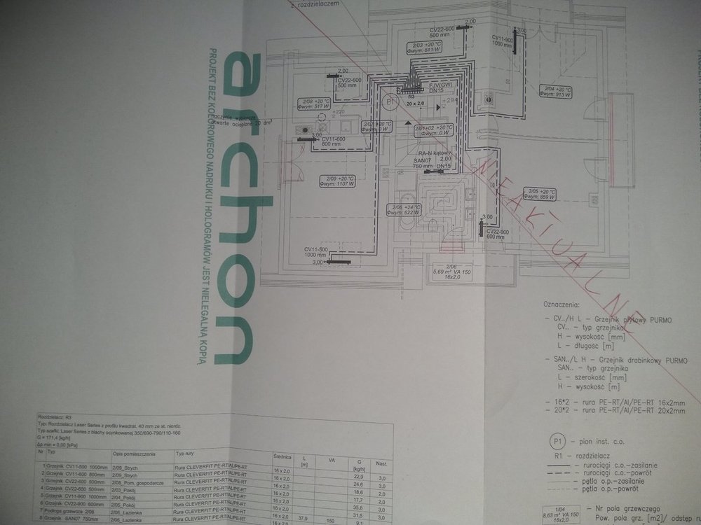

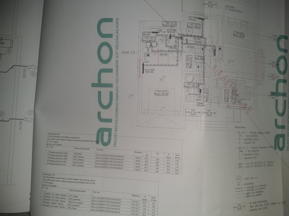

wladziu22 Opublikowano 27 Stycznia 2020 Autor #9 Udostępnij Opublikowano 27 Stycznia 2020 W takim razie które obliczenia są potrzebne ? Takie jak niżej ? Odnośnik do komentarza Udostępnij na innych stronach Więcej opcji udostępniania...
wladziu22 Opublikowano 27 Stycznia 2020 Autor #10 Udostępnij Opublikowano 27 Stycznia 2020 Dodałem to co mam obecnie w projekcie. Nie ma piwnicy pod garażem. Odnośnik do komentarza Udostępnij na innych stronach Więcej opcji udostępniania...
wladziu22 Opublikowano 27 Stycznia 2020 Autor #11 Udostępnij Opublikowano 27 Stycznia 2020 I jeszcze raz w powiększeniu Odnośnik do komentarza Udostępnij na innych stronach Więcej opcji udostępniania...
