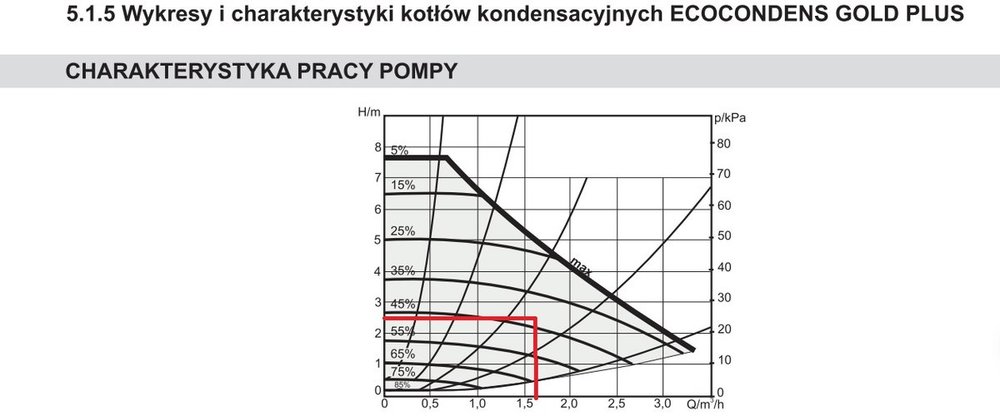

Poszukuję kotla gazowego 1f + zasobnik do domku ok115m2 plus piwnica .
Dom w trakcie remontu (kostka z lat 70) ale juz w nim mieszkamy (3osoby)
Zostala wykonana podlogowka po calosci (kazde pietro osobny rozdzielacz) napedzana 1pompą . Piwnica nieogrzewana
OCZ  dla CO+CWU wyszlo 10KW
W domu jest piec na ekogroch po poprzednich właścicielach i do niego obecnie jest wpieta podlogowka i CWU
Przyszedł jednak już  czas na wywalenie tego pudla i zwracam sie do was o dobór czegos sensownego. Dom w miescie dość dużym więc dostep do serwisów i instalatorów dość spory. W najblizszej okolicy ( 2ulicę dalej) jest firma ktora sprzedaje Wolfa Buderusa ACV oraz jakis Weishaupt . Zastanawiam sie jeszcze nad Junkersem albo Vaillant
Jakie macie doświadczenie z tymi kotłami? Mysle że cos do 14-15kw w zupełności wystarczy.

Mam projekt podlogowka oraz OZC gdzie projektant zawarl moc do napedzenia CO+ 200l CWU na piziomie 9-11kW . Rury glowne do rozdzielaczy fi-28 miedziane.
Ten kto ci projektował nie ma pojęcia o doborze kotła kondensacyjnego do instalacji - w takiej instalacji kocioł grzeje albo Co albo CW i wtedy dom stygnie.
Aby w miarę wyrównać to grzania kocioł powinien mieć przerwę na grzanie CW nie dłuższą niż 30 minut a w twoim przypadku grzanie będzie trwało prawie godzinę przy kotle 12kW.
Popatrz na kocioł np Termet Gold 20kW - ma mocną pompę, czyli bez problemu da sobie radę z tą podłogówką i niską moc minimalną ok 2-3kW, są też nowe junkersy, bosche one też mają to co ci potrzeba., ale termet jest najtańszy.
Dzieki za info. Czyli generalnie musze rozgladac sie za kotlem w ok 20kW ? Sprawdze te Termety. Nad Junkersem tez sie pochyle.
Ps. 1200m podlogowki (18petli) 1,58m3/h wg projektu

Projekt jaki posiadam dotyczy podlogowki. Nie mam projektu calej kotlowni CO. W projekcie podlogowki jest zawarte cisnienie na kazda pętlę . Razem jest  to 0,135MPa na 18 pętli. Obecnie spiete jest to z piecem jaki byl w tym domu czyli ekogroch 15kw z podatnikiem i lata to na jedej pompie alpha2
Informacja o oporze dla wszystkich pętli jest bezużyteczna.Potrzebne są dane co do oporu obiegu krytycznego.Albo zrobić to na Goldzie albo „byle jaki”kocioł +sprzęgło i ta twoja Alpha 2 pewnie 60ka za sprzęgłem

Alpha2  40 na 2 biegu .
W projekcie podlogówki mam tylko podane 2 wskaźniki co do pompy obiegowej.
Wydajność : 1.58m3/h
Wysokość dnoszenia 2.5
A czy ten kociol Termet  Gold jest  dobrym sprzetem?
Alpha2 25/40 jest na to za słaba nawet na 3 biegu ledwo ledwo osiąga podane parametry, powinna być pompa 25/60.
Sam termet gold/ silver powinien dać radę tej instalacji przy 1,6m3/h ma ponad 3,5m ciśnienia dyspozycyjnego
Edytowane przez sambor
O ile twoje obliczenia są wiarygodne to Gold da radę.Ludzie sobie go chwalą.Za tą cenę trudno znaleźć coś lepszego z tak mocną pompą.Dla siebie bym go kupił)
Obecnie podłogówka spięta jest z kotłem 15kw ekogroch . Pompa obiegowa to 40 pracuje liniowo na 2 biegu. Z racji że jeszcze nie zamieszkuje piętra rotametey ustawione na 1l/m (przy pogodzie jaka obecnie mamy temperatura na górze jest 20-21 stopni). Na dole przeplywy wieksze . Temp oacyluje w granicy 23 stopni.
Temperatura zasilania 25-26,5 stopnia
Pompa alpha pokazuje przeplyw na poziomie 1,2 m3
