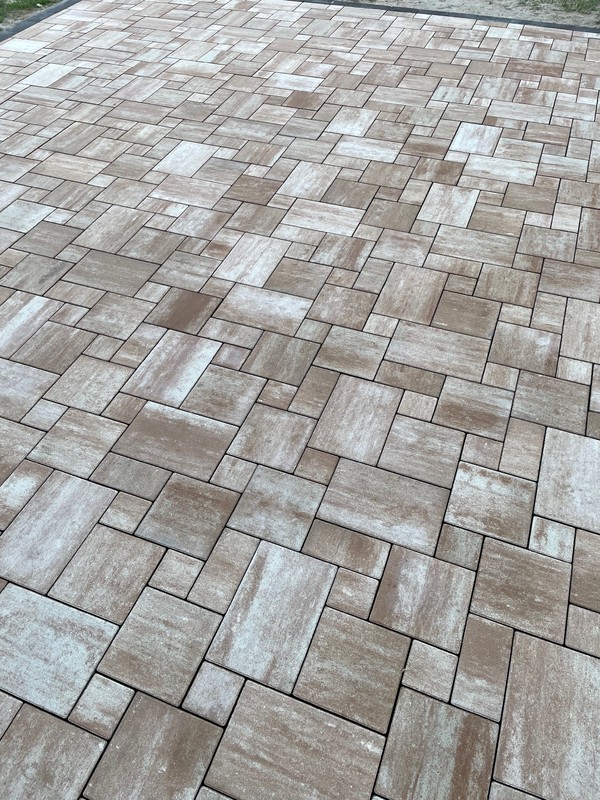

Ukonczylem dzisiaj taras, mimo upalow.
Czym fugowac kostke jak na zdjeciu?
- piasek, probe zrobilem ok, ale sie wyplukuje, mrowki mi go wyniosa i nosi sie po calosci, myjki cisnieniowej to nawet chwili nie przetrwal
- fugi cenentowe, potrzebny kolor piaskowy i mie wiem czy sie to nadaje
- fugi zywiczne, nie wiem nie znam sie czy to dobre i co z tym robic
Podbudowa to gruz, kliniec, piasek itd. wodoprzepuszczalna, sama podsypka to piasek z niewielka iloscia cementu (15lopat piachu - 1 lopata cementu) wiec tez raczej wodoprzepusczalna ale stwardnialo ze sam nie przypuszczalem.
Jakie Wasze zdanie?
Ładny taras , mnie się podoba bez fugowania .
