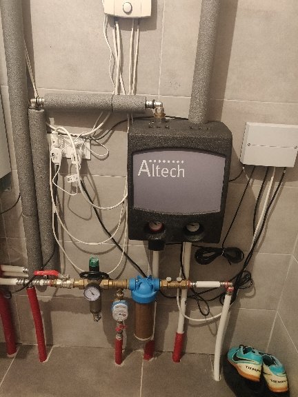

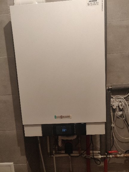

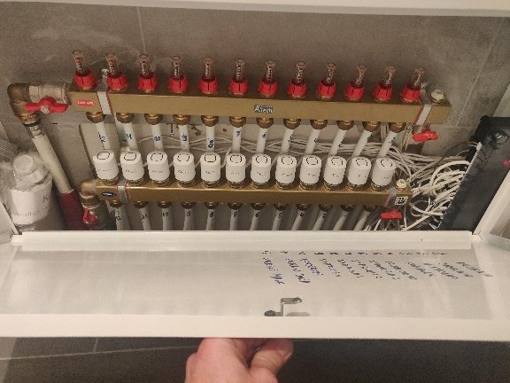

Witam. Mam pytanie odnośnie podłogówki. Co zrobić aby podłoga cały czas była ciepła. Mam termostat we wszystkich pomieszczeniach i jak włączy się zapotrzebowanie to podłoga robi się ciepła ale później się wychładza i dopóki termostat się nie włączy co trwa kilka godzin podłoga jest zima. Czy idzie to jakoś wyregulować. W załączeniu zdjęcia instalacji2a34b4a260bf2f698fec1fadfd30df3c.jpg1a97e8bdf29382d01c8684dd84ff6087.jpgc78c7c83d3cc55eca26ab322e566adda.jpg

Zbyt mały przepływ z kotła dla tylu pętli podłogówki, zwłaszcza przez wąskie gardła w postaci zaprasowanych kolanek.
Do wymiany rury od kotła do rozdzielacza.
