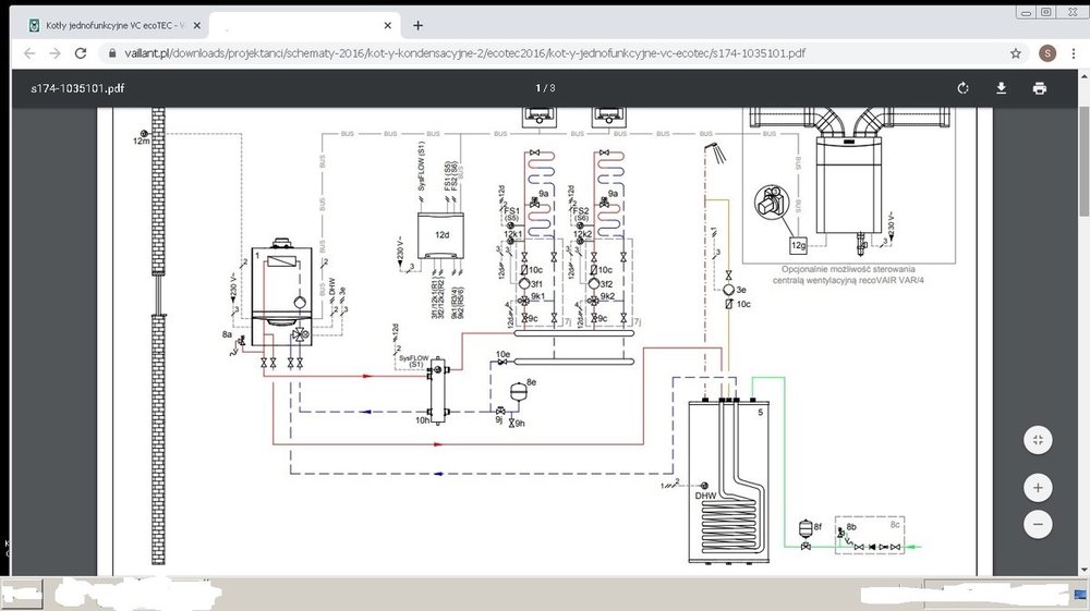

Posiadam kocioł Vaillant VC206/5-5 sterownik multimatic700(znajduje się w salonie na parterze) + VR70 + pogodówka
Ogrzewanie podłogowe w całym domu - 190m2 po podłogach.
2 obiegi (parter, poddasze) ze sprzęgłem oraz mieszaczem na poddasze.
KG parter - 0,30
KG piętro - 0,25
Na zdjęciu schemat mojego układu.
Poddasze ocieplone pianą pur 25cm
Ściany Ytong 24cm + 20cm styropian
Okna przyzwoite 3 szyby....
Od 16.11.19 (uruchomienie kotła) do wczoraj tj 3.01.20 zużyłem 532m3 gazu.
CWU wyłączone - dom jeszcze nie zamieszkały.
Startowałem z wartości 12 stopni w domu do 20 zadanych.
Przez pierwsze 2 tyg było intensywnie wietrzone.
Sterownik ustawiony w tryb „termostat”
Czy to zużycie nie wydaje się zbyt duże?
Czy można coś pokombinować z ustawieniami? Tryb korekta?
Skąd wytrzasnąłeś ten schemat?Po co ci mieszacz przy samej podłogówce?Wystarczy sprzęgło a za nim jedna pompa na oba rozdzielacze lub dwie pompy(na każdą kondygnację)Jeżeli już to może być jak poniżej ale ja bym nie szedł w koszty
Edytowane przez Grundfos
Schemat zrobiłem sam ;) na podstawie tego co w kotłowni ;)
mieszacz jest po to aby obniżać temp na poddaszu ;)
