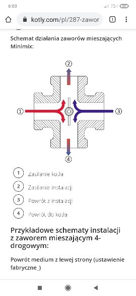

Witam . Miał ktoś kiedyś do czynienia z KONKRETNIE Z TYM MIESZACZEM HEL WITA MINIMIX MI 4 ...
Sądzę że mój instalator go źle założył i chciałbym się dowiedzieć
jak on ma konkretnie ma być zamontowany ... gdzie ma być ta strzałka umieszczona na nim z tyłu .
W tej chwili jest na zasilaniu z kotła ...
Kolego jeśli zasilanie z kotła masz podłączone do krućca z oznaczeniem KV ,powrót z instalacji po przeciwnej stronie,to powinno być dobrze. Tu masz schemat jak wygląda prawidłowe podłączenie.b9ea44b01c24c1de22bd34178ee49ca9.jpg
Ma dobrze, tylko w HelWicie do sprawdzenia, czy "zawleczka"  na trzpieniu pokazuje położenie przegrody.  Mieszacz masz założony dobrze - sprawdż tylko przegrodę w nim.  Kolego @Lukasz23l - zarówno tu jak na esterownik dostaniesz ode mnie tą samą odpowiedż :)
