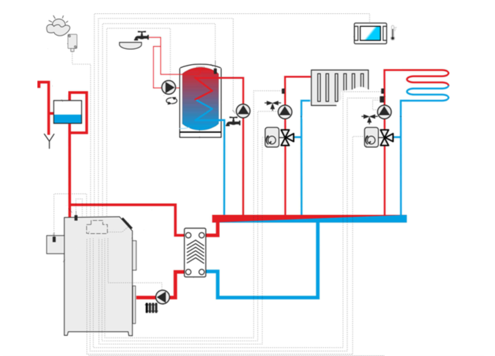

Potrzebowałbym informacji jak w sterowniku ecoMAX 860p działają jednocześnie pompa mieszacza i CO.
W instrukcji są schematy z wykorzystanie jednocześnie pompy CWU, Mieszacza lub CWU, Mieszacza i CO ale z wymiennikiem w układzie otwarto-zamkniętym. Mnie interesuje czy pompę CO mógłbym wykorzystać w taki sposób by załączała się po osiągnięciu pewnej temperatury niezależnie od pompy Mieszacza.
Chciałem w opcjach sterownika włączyć w opcjach te pompy i sprawdzić przez econeta jak wygląda wtedy schemat, ale niestety bez fizycznego podłączenia ich , sterownik ukrywa te opcje.

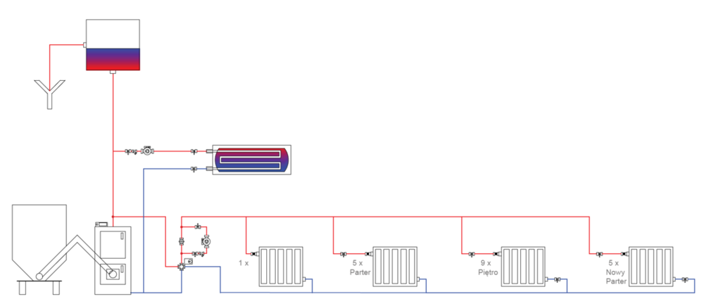

Za jakiś czas zapewne dokupię moduł B z dodatkowymi wejściami na 2 mieszacze, ale póki co chciałbym skorzystać z możliwości obecnego sterownika. Chciałbym by pompa mieszacza zasilała parter , a pompa "CO" zasilała piętro.
Obszar "Parter Nowy" chwilo nie ma żadnych grzejników.
