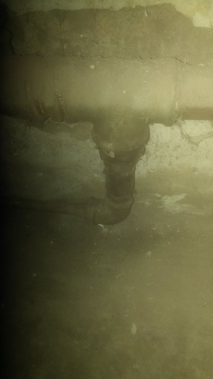

Jestem nowym właścicielem domu ze starą instalacją C.O piec węglowy. Mam problem z ogrzewaniem na załączonym zdjęciu widać trójnik, rura która idzie w dół jest do ogrzewania drugiej części domu ( kiedyś mieszkały dwie rodziny) niestety ciepła woda do układu nie dochodzi, można wykluczyć zator w trójniku bo woda do grzejników dochodzi i w dalszej części instalacji na tym odcinku jest kranik który można odkręcić i poleci ciepła woda z reszty układu ale niestety zaraz stygnie i nici z ogrzewania, proszę o pomoc.

A jaka kolega ma temp na kotle
Rozumiem ze instalacja grawitacyjna ???
Temperatura cały czas do 60°
Kiedyś podobno była to instalacja grawitacyjna a teraz jest z pompą która bez problemu przepuszcza wodę na drugą część domu ( parter i piętro)
A na ktorym biegu ta pompa jest wlaczona
Co jest na kaloryferach
Na każdym biegu to samo połowa domu ogrzewana a druga połowa nie
Masz glowice termostatyczne czy zawory kulowe ??
To
Wlacz 3 bieg na pompie
Kaloryfery ktore sa najblizej kotla odkrec zawor na 1/2
Kaloryfery najdalej odkrec na 3/4
A kaloryfer w najdalszej lazience zostaw odkrecony na maksa
A czy te dalsze kaloryfery nie sa zapowietrzone, odpowietrz dla zasady
I dopusc wode do obiegu
Dzięki za radę, poszło ciepło ale nie na wszystkie grzejniki, widocznie pompa za słaba na cały układ.
może nie za słaba, tylko swoje już przeżyła być możliwe ze sama wymiana pompy pomoże
Wymien albo wyczysc filtr
1 kaloryfer za pompa skrec z 1/2 na 1/3
Pompe moxna wymienic tylko kup jakas lfp albo inna omijaj lukiem skosnookie chociaz mam ibo i odpukac dziala rok bez problemu
Wina prawdopodobnie nie leży po stronie pompy(może być filtr przypchany) a braku regulacji hydraulicznej - wykonaj pozostałe kroki z postu #8 - trzeba zdławić przepływ na grzejnikach które grzeją dobrze a rozkręcić te które nie grzeją. Przeważnie dławi się te bliżej kotła a rozkręca te najdalej.
