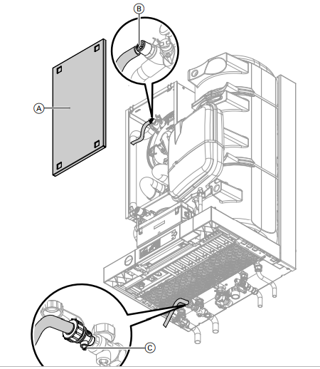

Odpowietrzałeś tutaj?
26 minut temu, Atraktor napisał:
Ale skąd mam wiedzieć czy ta temperatura jest dobra?
W instrukcji kotła są charakterystyki  wszystkich czujników i tam też są pokazane lokalizacje tych czujników w kotle.
Tak, odpowietrzałem tam też - zgodnie z instrukcją. Nic to nie dało.
