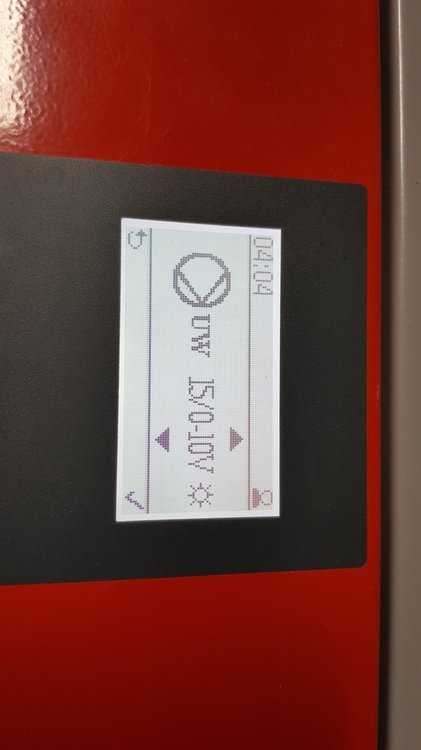

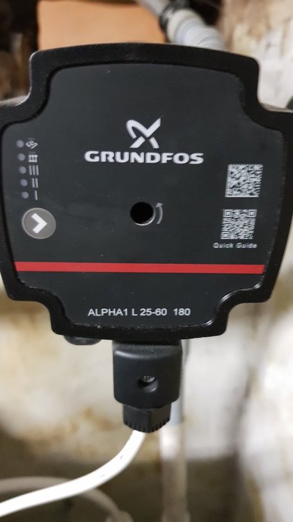

krzychkrak Opublikowano 15 Grudnia 2019 #1 Opublikowano 15 Grudnia 2019 Witajcie, posiadam piec pelletowy Viessmann Easypell oraz pompę Grundfos Alpha 1L. Prośba o poprawne ustawienie parametrów sterownika kotła przy tego typu pompie (pompa podpięta kablem trójżyłowym do sterownika kotła). Możliwe wybory nastawu sterownika: • Pompa klasy A, PWM1 – Sygnał PWM invers • Pompa asynchroniczna – Sygnał 230 VAC • Pompa klasy A, PWM2 – Sygnał PWM bezpośredni albo pompa klasy A Pompa analogowa 0 – 10V Podejrzewam, że raczej na pewno nie opcja druga. Natomiast nie mam bladego pojęcia czy dla poprawnej pracy sygnał powinien być ustawiony na PWM1 czy PWM2.
gmaj22 Opublikowano 15 Grudnia 2019 #2 Opublikowano 15 Grudnia 2019 Tak się składa, że właśnie opcja 2 :)

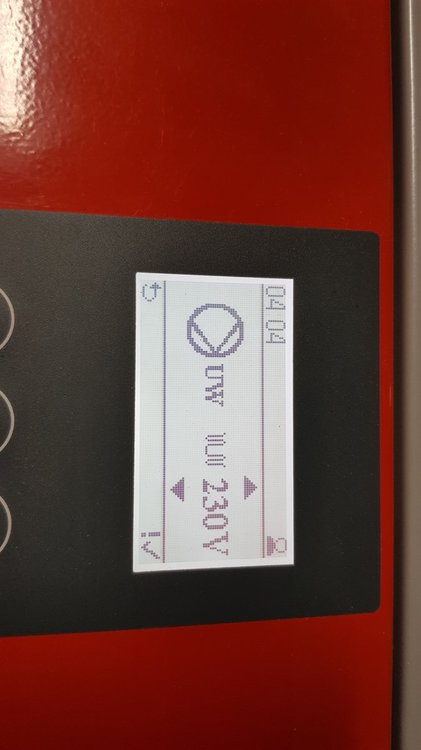

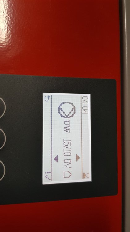

krzychkrak Opublikowano 15 Grudnia 2019 Autor #3 Opublikowano 15 Grudnia 2019 Czyli w sterowniku kotła muszę wybrać prawdopodobnie ustawienie ze szlaczkiem i napisem 230V? Bo dwie pozostałe opcje to 15/10-0V z symbolem domku oraz 15/0-10V z symbolem słońca. I właśnie tę ostatnią mam aktualnie ustawioną. Pompa ustawiona jest na biegu dynamicznym (grzejnikowe ogrzewanie).
kiminero Opublikowano 15 Grudnia 2019 #4 Opublikowano 15 Grudnia 2019 Do wykorzystania sterowania sygnałem PWM trzeba podpiąć pompę dwoma przewodami, zasilającym i sygnałowym. Oba 3 żyłowe. Z pierwszego postu wynika, że masz tylko zasilający, czy źle coś zrozumiałem?
krzychkrak Opublikowano 15 Grudnia 2019 Autor #5 Opublikowano 15 Grudnia 2019 Dobrze zrozumiałeś, pompa podpięta jest jednym kablem 3-żyłowym. Czyli wniosek z tego, że powinienem wybrać opcję ze szlaczkiem i 230V? (możliwe opcje załączam do posta)
kiminero Opublikowano 15 Grudnia 2019 #6 Opublikowano 15 Grudnia 2019 Tak. Ten "szlaczek" to chyba sinusoida. Z pompą przychodzi tylko jedna wtyczka zasilająca, która nie pasuje do przyłącza PWM, więc nawet fizycznie tego nie uruchomisz. Trzeba zamawiać kabel sterujący z wtyczką dodatkowo do sterowania PWM.
gmaj22 Opublikowano 15 Grudnia 2019 #7 Opublikowano 15 Grudnia 2019 Ten "szlaczek" to symbol AC - prądu przemiennego.
krzychkrak Opublikowano 15 Grudnia 2019 Autor #10 Opublikowano 15 Grudnia 2019 Dla mnie wystarczająca jest informacja od kolegi kiminero, że jeżeli nie ma drugiego kabla, to na pewno nie PWM. Rozumiem, że to ustawienie nie będzie wpływać na zastosowany w pompie bieg dynamiczny i jej autoadaptację?

kiminero Opublikowano 15 Grudnia 2019 #17 Opublikowano 15 Grudnia 2019 W dniu 15.12.2019 o 09:16, krzychkrak napisał(a): Rozumiem, że to ustawienie nie będzie wpływać na zastosowany w pompie bieg dynamiczny i jej autoadaptację? Rozwiń A jak masz teraz ustawioną pompę? Nie kojarzę autoadapt w Alpha1 L.
krzychkrak Opublikowano 15 Grudnia 2019 Autor #18 Opublikowano 15 Grudnia 2019 W dniu 15.12.2019 o 06:20, gmaj22 napisał(a): Rozwiń Opcja druga od góry
kiminero Opublikowano 15 Grudnia 2019 #19 Opublikowano 15 Grudnia 2019 To jest regulacja ciśnienia proporcjonalnego w dość wąskim zakresie. Taki biedny kuzyn autoadapt. Ale ustawienie do Twojej instalacji prawidłowe.
sambor Opublikowano 15 Grudnia 2019 #20 Opublikowano 15 Grudnia 2019 Ale pompa trochę za mocna - 25/40 wystarczyłaby w zupełności.
krzychkrak Opublikowano 15 Grudnia 2019 Autor #21 Opublikowano 15 Grudnia 2019 370 m2 powierzchni grzewczej
