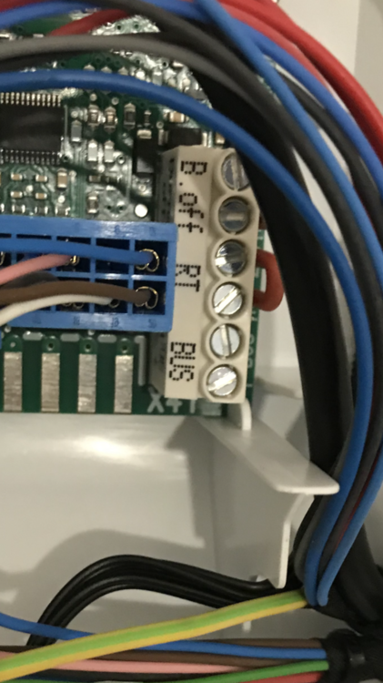

Dzien dobry.
Zakupiłem regulator Salus, ten najpopularniejszy, na 230v. Serwisant uruchomił piec i sluch po nim zaginął, od 3 tygodni nie mogę się dodzwonić aby poprosić o podłączenie regulatora. Proszę o poradę jak zrobić to samemu.

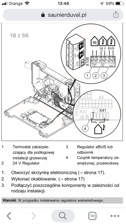

Odbiornik Salusa ma przewod L i N oraz przewod na wejscia COM i NO. Po otwarciu pieca widzę trzy możliwości podłączenia przewodów no i com: 1. B. Off wg instrukcji  do podłogówki. 2. RT 24v regulator - czyli tutaj? Tylko czy odbiornik Salusa jest jakimś transformatorem do niskiego napięcia? 3. Odbiornik eBUS.
Zamieszczam zdj z pieca oraz kawałek z instrukcji. W jaki sposób podłączyć?
pozdrawiam
Podłączasz zaciski COM i NO zamiast czerwonej zwory na zaciskach RT 24V - napięcie 24V jest pobierane z kotła,
Zaciski e-BUS w kotle muszą zostać wolne. .

Nieprzypadkowo pytałem, bo niektóre wymagają podłączenia styku BEZNAPIĘCIOWEGO. To musisz sprawdzić w instrukcji.
Przecież to styk przekaźnika z Salusa "robi" za zworę na obiegu napięciowym kotła., sam styk jest beznapięciowy.
