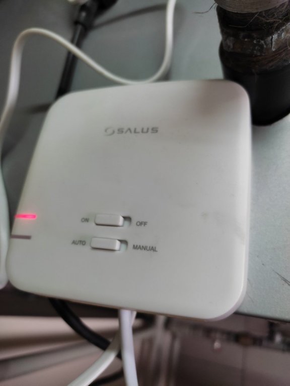

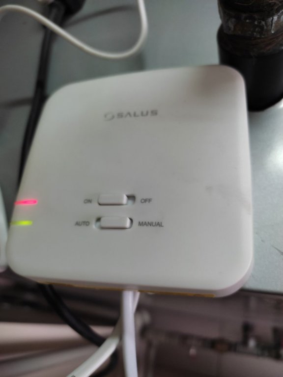

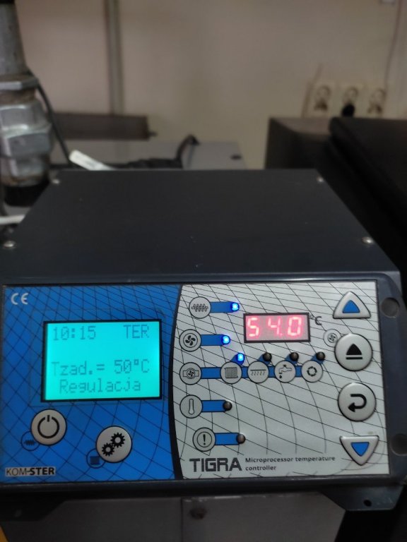

  1. Dziś jeszcze raz podłączyłem odbiornik Salus pod zasilanie.Ustawilem na ON i Auto.Na nadajniku zadałem wyższą temperaturę niż na wyświetlaczu która jest pokazywana.Z synchronizowalem nadajnik z odbiornikiem.I przy zadaniu temperatury wyższej ,załączył się wiatraczek na wyświetlaczu nadajnika.Z tego co widziałem na filmie w internecie, na podobnym odbiorniku Salus powinna się zapalić zielona lampka na odbiorniku że jest grzanie.A po osiągnięciu temperatury zadanej , powinno rozłączyć.A tu nie ma żadnej reakcji.Więc albo jest ten odbiornik uwalony albo coś z nadajnikiem.Podpowie ktoś coś,co tu jest nie tak.
  2. Przestawiłem regulator temperatury w tryb chłodzenie. Również zmieniłem stopień histerezy na nadajniku.Ale też zero komunikacji ze strony nadajnika z odbiornikiem.Już sam nie wiem co tu zrobić. Może powinien być tu zamontowany regulator temperatury przewodowy podłączony odrazu?
  3. Model nadajnika to Salusa to 091FLRFv2,a odbiornik to RXRT510.Dobrze przedstawię w nadajniku Salusa w ustawieniach na chłodzenie i zobaczę tą histerezę na ile jest ustawiona.Może po przestawieniu na Chłodzenie,w odbiorniku się przestawi i zamiast zwierać styki to,będzie rozwierał.Bo chyba o to tu chodzi( że w manualu na odbiorniku jak przedstawię to są cały czas zawarte) i na auto też powinny być zwarte?A dostaje odbiornik sygnał od nadajnika,że np:temperatura na odbiorniku zadana jest 23 stopnie,a rzeczywisty odczyt jest np.22 stopnie , wówczas nadajnik daje sygnał do odbiornika i powinien rozewrzeć styki na odbiorniku.Wòwczas sterownik Tigra startuje.I dotąd pracuje aż temperatury na nadajniku w pomieszczeniu wyrównają się.Chyba taka jest zasada działania tego regulatora temperatury?Jeśli się nie myślę? W tym momencie na tych ustawieniach nadajnika ,w odbiorniku( On,Auto) cały czas są styki rozwarte na to wychodzi.Na pewno.

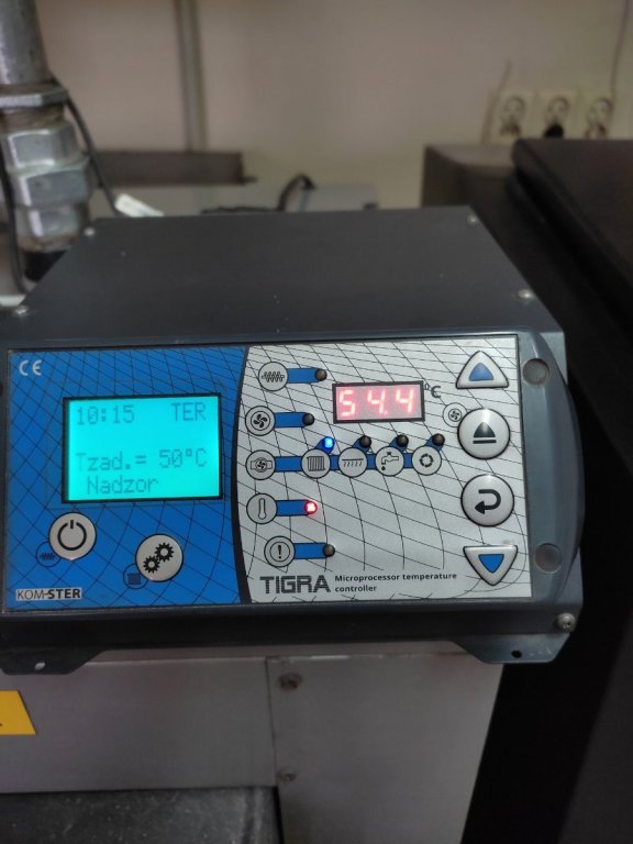

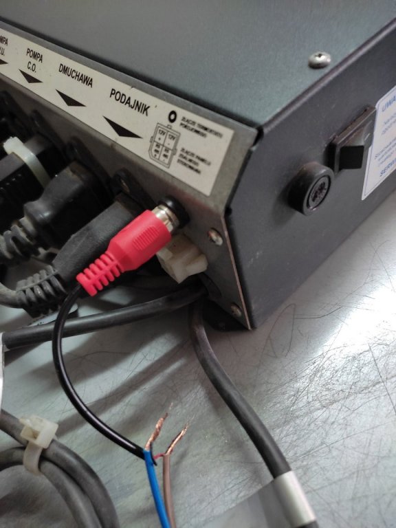

  4. Czyli odbiornik Salus ustawiony powinien być na auto?.Zaraz zobaczę.Przestawie z powrotem sterownik pieca na obcje "Ter"-termometr pokojowy. Jak to podłączyć lub ustawić żeby odbiornik w trybie Auto zwierał te 2 przewody z cicha?Jak ręcznie zewrze,to piec przechodzi w stan Nadzoru i jest Ok z tego co widzę

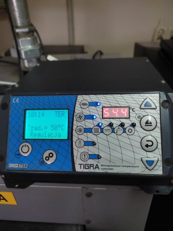

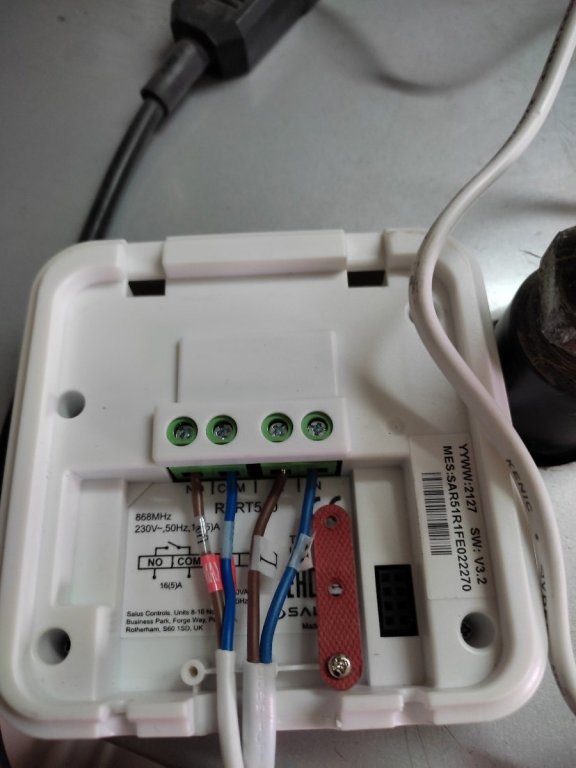

  5. Dziś jeszcze raz przełączyłem sterownik Tigra w tryb "Ter"-termometr pokojowy i z tyłu sterownika zawarłem przewód który wychodzi z cincza i sterownik przeszedł w tryb Nadzoru.Wiec było dobrze.A jak podłącze pod ten odbiornik Salus pod wyjścia beznapieciowe i odbiornik w "Auto"to cały czas na sterowniku pieca pokazuje "Regulacja"i cały czas mieli piec.Natomiast w tryb"Manual", sterownik od pieca załącza się i wyłącza co jakieś 10 sekund.Czy tu coś źle podłanczam od strony odbiornika?Czy nadajnik nie komunikuje się z odbiornikiem?W instrukcji obsługi Salus jest napisane że nadajnik z odbiornikiem paruje się automatycznie.Więc co tu jest nie tak.
  6. Dzień Dobry.Jestem tu nowy,więc nie wiem czy umieściłem temat w odpowiednim dziale.Ake przechodzę do rzeczy.Zakupilem regulator temperatury bezprzewodowy firmy Salus.Chcuskem go podłączyć pod sterownik od pieca Tigra.Przed zakupem regulatora temperatury, zadzwoniłem do serwisu Kom-ster ,aby się upewnić czy owy termoregulator będzie współpracować ze sterownikiem od pieca.Powiedzieli że tak.Wiec podłączyłem odbiornik regulatora pod wyjście na sterowniki pieca(tam jest taki cinch).Podpiąłem się przewodami z cicha pod odbiornik (wejście no i com).Przełączyłem odbiornik Salus w tryb(auto i on).Natomiast na sterowniki od pieca ,zmieniłem w ustawieniach na obcje "Ter",czyli termometr.Na sterowniku Tigra od pieca,zapaliła się czerwona lampka ze znaczkiem termometr.Dalej załączyłem sterownik od pieca.Stetownik od pieca się załączył i cały czas pracuje jest "Regulacja".Pomimo że temperatura żądaną jest 50 stopni ,a ja piecu jest prawie 54.Natomiast gdy odbiornik Salus, przełączę w tryb manual,piec przechodzi w tryb"Nadzoru".Ale pochodzi z 5 sekund i się wyłącza.I tak jest co chwilę.Chcialem rozwnież samą pompkę C.O podłączyć pod ten regulator temperatury.Ale w pozycji auto nie chce się uruchomić Jak ustawiam na nadajniku temperaturę.A jak zmienię na pozycję manual, to chodzi cały czas pompka.Po prostu chciałem aby np ,na nadajniku ustawić temperaturę 23 stopnie,a pokazuje że jest np:22 stopnie.To na nadajniku pokazuje się ikonka wiatraka ,więc od tej strony jest chyba ok,tylko z tym odbiornikiem źle chyba podłączone.Pomoże ktoś.W załączniku umieszczę zdjęcia tego odbiornika i jak go połączyłem.Mogę również wysłać zdjęcia jak samą pompkę C.O,podłączyłem pod odbiornik Salus,ale nic to nie zmienia (czyli w manuału pompka cały czas chodzi,a jak ja auto wezmę to zatrzymuje się),i wogule żadnego wysterowania aby ją załączyć z nadajnika.Nie wiem może ja coś źle robię,albo mylę zasadę działania tego urządzenia.
