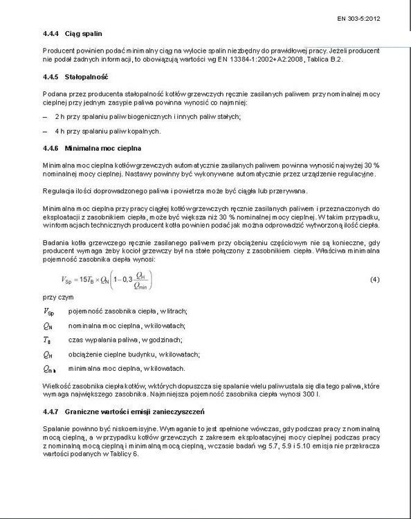

Norma 303-5 :2012 mówi o tym jak wyznaczyć rozmiar bufora by kocioł chodził w 5 klasie dla danego czasu stalopalnosci która musi podać producent. Producent też musi podać moc i dane dla bufora. Często zawierają je w umowie gwarancji.
Trzeba mieć moc nominalną, czas stalopalnosci. Obciążenie budynku jest już mało znaczące. Tutaj też są zapisy o obowiązkow producenta.
Wysłane z mojego ALE-L21 przy użyciu Tapatalka
Obciążenie cieplne budynku może mieć znaczenie decydujące. Gdy np. producenta poniesie fantazja i dla kotła 10 kW zażyczy sobie bufora o pojemności 1500 litrów. Wówczas duże zapotrzebowania budynku pomoże nam zbić pojemność do np. 800. Norma 303-5 :2012 wynikająca z wzoru na minimalną pojemność zasobnika, ma tu pierwszeństwo przed widzimisię kotlarza.
Oj, pomyliłem obciążenie cieplne budynku z zapotrzebowaniem i cały mój wywód diabli wzięli. Co nie zmienia konkluzji o wyższości normy nad fanaberiami producentów.
W każdym razie przyjmuje się, w uproszczeniu, 50 litrów na 1kW mocy kotła.
W tym co wrzuciłem stoi że producent określa. Tak też w instrukcjach jest, podają minimalny rozmiar. I co dalej? W kotle który chce instrukcja mówi o minimalnej pojemności bufora i dobija tym ze bez takowego gwarancja traci ważność :) a nie... Czekaj. Napisane jest że instalacja niezgodna z instrukcją uchyla gwarancję. Trzeba czytać instrukcje... dystrybutor Defro ci nie zainstaluje HG bez gorzelni 2500l. Warunków gwarancji nie czytałem ale bankowo jest tak samo bo dla Optima DS określają bufor minimalny a w każdej gwarancji jest że musi być zgodnie z instrukcją.
Dobrze ze to co chce ma mieć wersję bez bufora i mogę sobie wziąć rozmiar z 50cm. Kocioł pod bufor mi ogarnie na mocy minimalnej z 580l grzanie ale oni zaladowali do instrukcji 1500l.tylko norma ich ogranicza w kwestii formuły do której oni muszą podać stalopalnosc. Viadrus ma nominalna dana 2h... Tylko ten kocioł raczej taka ma :) o ile nie gorzej przy sosnie

Tutaj wygląda na to że gwarancja jest wiążąca i to co w niej napisane. Kocioł który nie ma zapis że 15kW ma mieć 700l i dziękuję. Raczej jest po zawodach. W zapisach z normy które dałem też coś tak wynika. Trzeba resztę tego dokumentu przeczytać a ja raczej nie będę musiał wydawać 130pln za dostęp.
Nie, stoi, że „ustala się”. Na podstawie wzoru „się ustala”.
Owszem, dla zachowania gwarancji, warto się trzymać wymogów określonych przez producenta. Dla zgodności z przepisami, oblicza się wg wzoru. Jeśli urzędnik pójdzie na łatwiznę i będzie się upierał przy danych z instrukcji kotła, będzie ciężka przeprawa, ale do przebrnięcia. Może się oprzeć nawet o niezawisły sąd. Niestety, tam się raczej chadza po wyrok. Sprawiedliwość poparta wiedzą rzadko w tych przybytkach przebywa.
Ok.
Moim zdaniem nikt nie będzie liczył ile masz szczytowe. Muszą przyjąć że kocioł nie jest przewymiarowany i dziękuję. Tylko bufor o tak wyznaczonym rozmiarze jest spory.
Z kolei gdyby tak przyjąć to dla ww kotła wymóg prawny to 360 a oni wbili 700.
