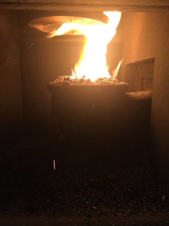

I ostatnie zapytanie o deflektor widoczny na zdjęciu obecnie jest centralnie w kotle ,ale nie nad palnikiem . Serwis ma przyjechać i przyspawać uchwyty aby przenieść deflektor nad palnik , płomień się będzie lepiej rozbijał ,ale czy w pracy zauważę jakieś zmiany ? Lewa ścianka będzie mniej odbierała ciepło bo całość leci z prawej strony ? Czekam na komentarze . Pozdrawiam .

Co do deflektora tez nikt się nie wypowie ?

Co do deflektora to jest temat o tym tu na forum na kilka stron.
Deflektor lepiej "Miesza gazy" Ale skraca płomień.
