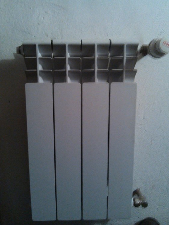

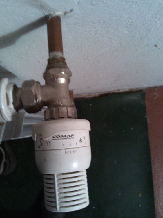

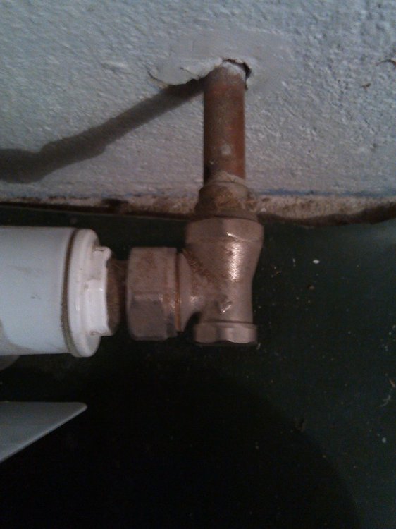

A teraz zdjęcia które obiecałem:
Edytowane przez slawul

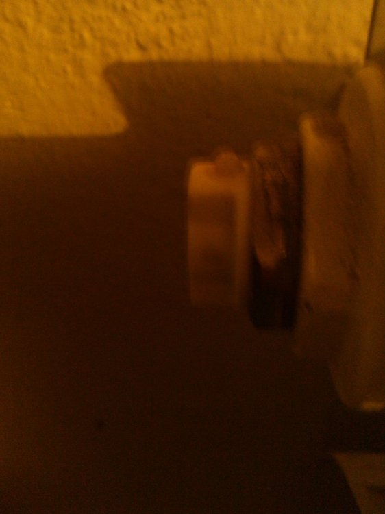

Możesz masz czym zmierzyć ciśnienie na tym zaworku samochodowym ( manometr od opon ) w zbiorniku przeponowym? Nie wiem czy zszedł azot spod membrany czy odparowała woda z układu. Chyba dobrze widzę że ten grzejnik ma odpowietrznik ręczny ( powinien mieć śrubkę )po drugiej stronie termostatycznego. Czy ten grzejnik grzał wcześniej i jeśli pamiętasz jakie było ciśnienie. Na dole masz odcinający ale skoro grzał i nikt nim nie kręcił to powinien być otwarty. Pozdrawiam Hermogenes
Manometr mam, ale nie wiem jak miałbym sprawdzać ciśnienie w zbiorniku przeponowym gdy już tam jest manometr.
Oto odpowietrznik w całej okazałości.
A od chwili gdy zmieniłem system to grzał bo mój znajomy hydraulik przy nim majstrował tzn. głowicę na termostacie trochę rozluźnił. Jakie ciśnienie było to nie pamiętam, ale wydaje się że wyższe niż obecnie. Ponawiam pytanie czy gdybym podwyższył ciśnienie w zbiorniku przeponowym puszczając trochę wody gdy na CO idzie ciepło czy nie wpłynęło by to negatywnie na system?
