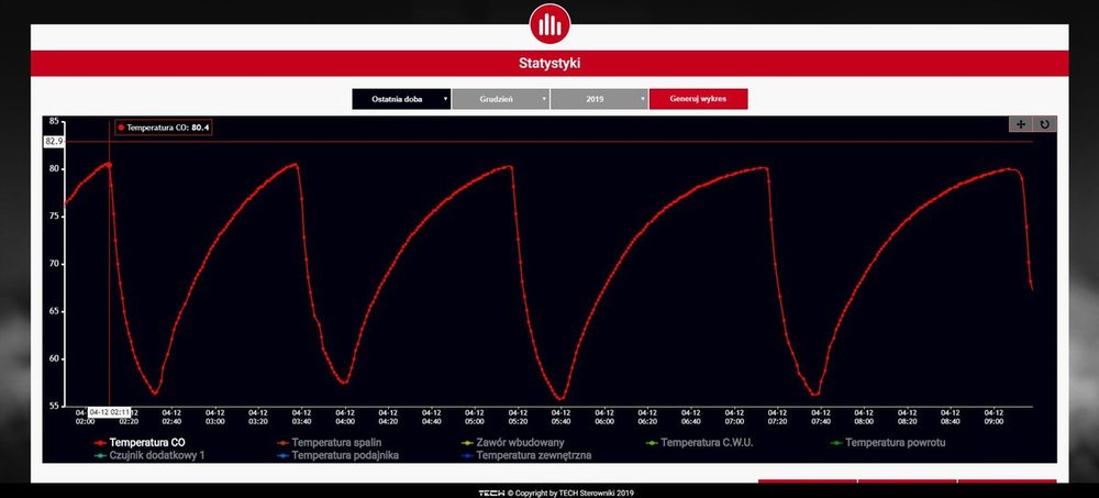

Co zrobic aby piec nie przegrzewał mi sie w stanie nadzoru ? Wykres w załączniku

jak masz ustawione sterowanie temperaturą na odbiorniki ?  bo jak sterujesz pompką ( włącz , wyłącz ) to tak może się dziać
że nie ma co odbierać ciepła i są skoki.  Resztę rzeczy ogarnia kocioł, ale obioru nagrzanej wody już nie. Ja bym w tym miejscu szukał problemu.  Może masz pompkę ustawioną na pracę adaptacyjną i jak zwiększa się ciśnienie bo zaczynają działać termoregulatory, to pompka wolniej pracuje i pompuje mniej wody i temperatura idzie w górę. Kocioł w podtrzymanie przechodzi jak temperatura jest kilka stopi wyższa niż zadana, ale zawsze ma tą swoją bezwładność.

No więc, przegrzewa się najbardziej gdy kocioł jest rozpędzony na 100% mocy i nagle ustanie odbiór ciepła. Więc pierwsza rada - zmniejszyć moc palnika (tzn ograniczyć moc dmuchawy i odpowiednio podawanie węgla). Wtedy też będzie przekraczał ale mniej. Druga możliwość - może za częsty masz przedmuch w podtrzymaniu, na tyle że grzeje nadal tylko wolniej?
Z Twojego wykresu wynika coś dziwnego  - po pierwsze pompa co załącza się przy przekroczeniu 80 stopni - to chyba zabezpieczenie przed zagotowaniem kotła zadziałało, bo nie wierzę ze tak masz ustawioną temp załączenia pompy? Druga sprawa to wg mnie kocioł nie jest cały czas w podtrzymaniu, po załączeniu pompy CO zaczyna grzać z pełną mocą, dzięki czemu rozpędza się ponownie do kolejnego cyklu. Trzecia sprawa, po spadku temperatury poniżej 60 stopni pompa CO wyłącza się i odbiór ciepła ustaje. Kocioł rozpędzony na 100% i  cały cykl się powtarza. Na moje niewprawne oko - masz jakoś dziwacznie poustawiane parametry. Jaka temperatura zadana? Jaka temperatura załączenia pompy CO?
Dla mnie to wygląda że temperatura powrotu jest dużo niższa niż temp zasilania oraz za duża moc do odbioru.
