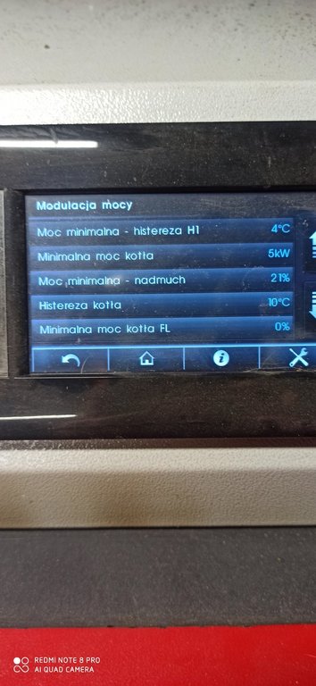

Witam. Posiadam piec Heitz bio 17 na pellet. W piec nie ma w ogóle ustawionego przejścia w tryb nadzoru. Chce go ustawić by zmniejszyć ilość rozpalen. Czy macie jakieś porady jakie parametry ustawić na początku?

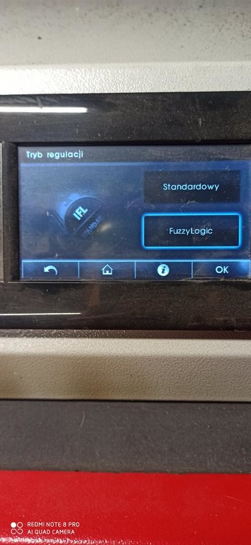

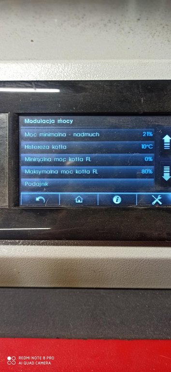

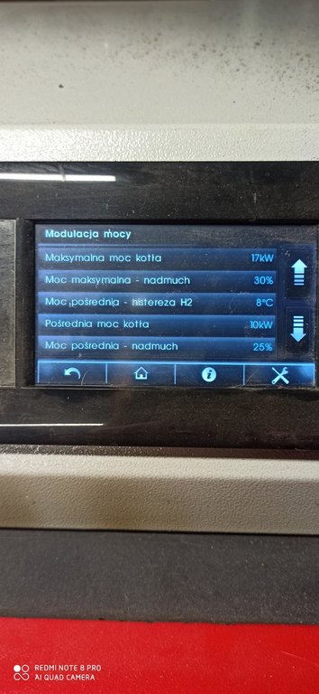

Napisz, jakie masz ustawienia:
- Temp kotła
- histereza kotła
- tryb FL czy standard
- moc min, średnia, maks
- histereza H1 i H2
- Coś więcej o instalacji. Kaloryfery, podłogowka?
- Jak jest realizowana ochrona powrotu?
- Jak sterujesz temperatura CO? Zawór czterodrogowy?

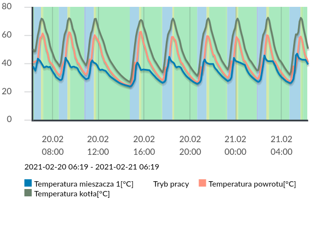

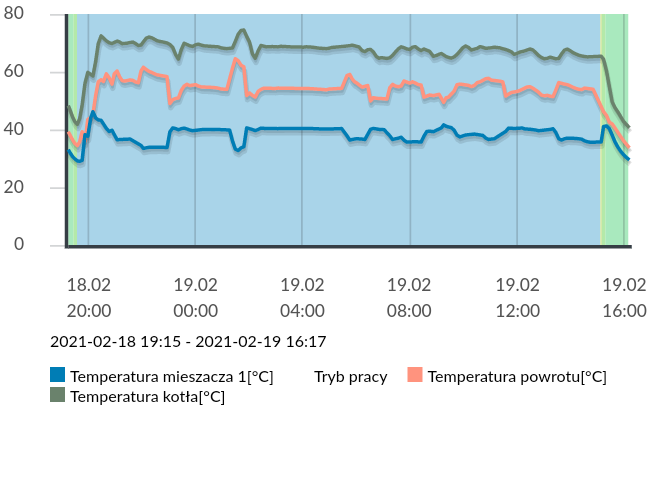

Tak wygląda nadzór na 3 kW u mnie:
Przy temperaturze zewnętrznej ok. -10 i niżej tak dobrałem histerezy, że kocioł chodził mi stale między 7 a 5 kW. Nie włączyłem nadzoru.
To było lepsze rozwiązanie. Teraz, jak jest ok. zera mam ok. 9 rozpaleń na dobę. Termostat pokojowy steruje i pracą kotła i mieszaczem kaloryferów.

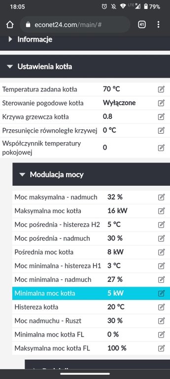

Żeby nie być gołosłownym, porównaj:
84f6b5152c12b766e762eea206a46372.jpg&key=483a0cb92f5abb0a02d6044dfabbf7d50f82b042a56cf0ba5ddb838f66dbad63433bbe469a3e16dd43c1bef81a9e994b.jpg&key=a419c4cba0f5d5e54b757dbe3867a8c7d3cb4eb3f6881b3ef505626258c6baed
WAŻNE! CWU grzeję prądem ze względu na zapowietrzona wężownicę w bojlerze. Przy grzaniu peletem ilość rozpaleń na dobę +3!
W domu są grzejniki a w łazience grzejnik i podlogowka. Wczoraj ustawiłem nadzór na 30 minut i zrobił w nocy 9 rozpalen. Więc chyba nie pomogło może jakieś próby rozpalenia nie powiodły się.
Co do powrotu to ciężko to określić bo np w info tem. Powrotu jest w ogóle nie pokazana tylko kreski są

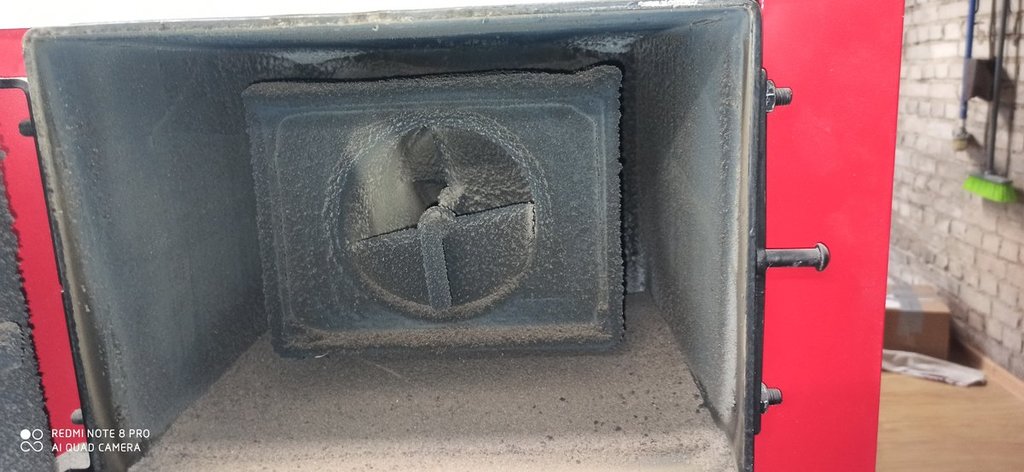

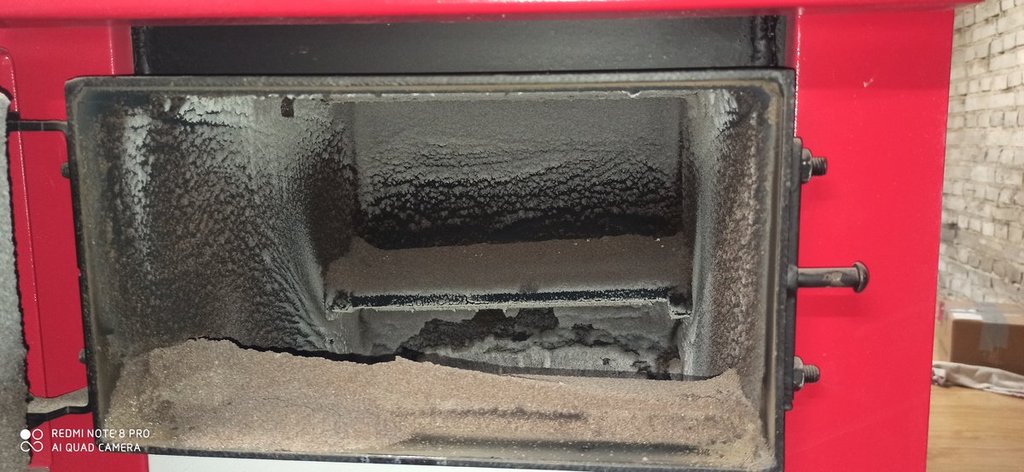

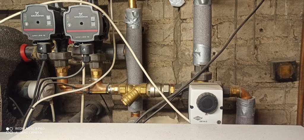

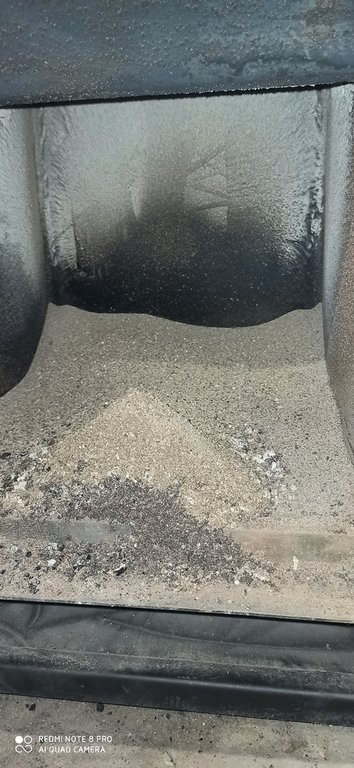

Wygląda na to, że na zaworze 4 D nie masz siłownika i brak czujnika temperatury powrotu. Popiół wygląda elegancko, więc nadmuchy są ok.

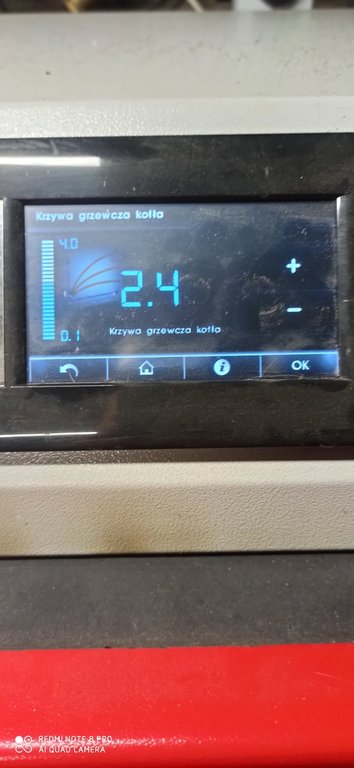

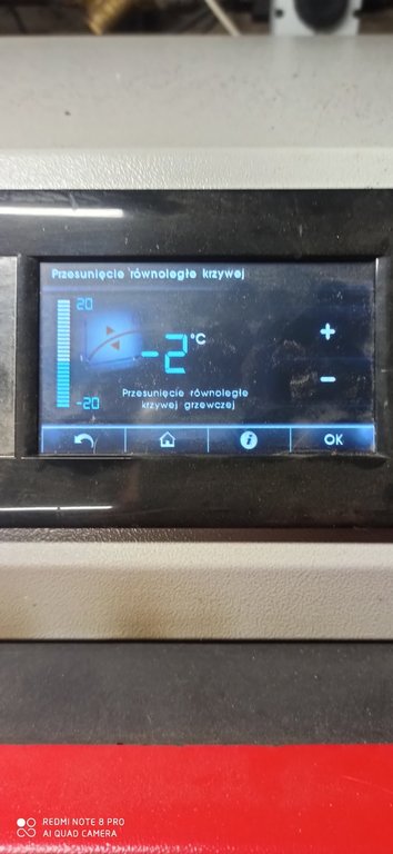

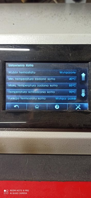

Widzę, że masz ustawiona chyba pracę kotła wg krzywej grzewczej. Ja mam to wyłączone a temperatura kotła na 70. Muszę teraz lecieć, będę po 18ej. Poczytaj bloga póki co, fajnie, że jest ktoś z takim samym kotłem jak mój [emoji106]
Moje ustawienia w trybie standard, z tym że teraz praca od termostatu pokojowego. Bez niego miałem nawet do 20 odpaleń na dobę przy niskiej histerezie kotła. Spróbuj ustawić temperaturę kotła na 75 i histerezę kotła na 20-22 stopnie. Dołóż czujnik temperatury powrotu, zobaczysz ile wciąga instalacja, może trzeba zwiększyć bieg pompy CO.
Dołóż termostat pokojowy (nawet uniwersalny) i zamontuj go w najzimniejszym pomieszczeniu, termostaty na grzejnikach już masz. Powinno pomóc.2109e58d102495739265cc4b1ed2041b.jpg
