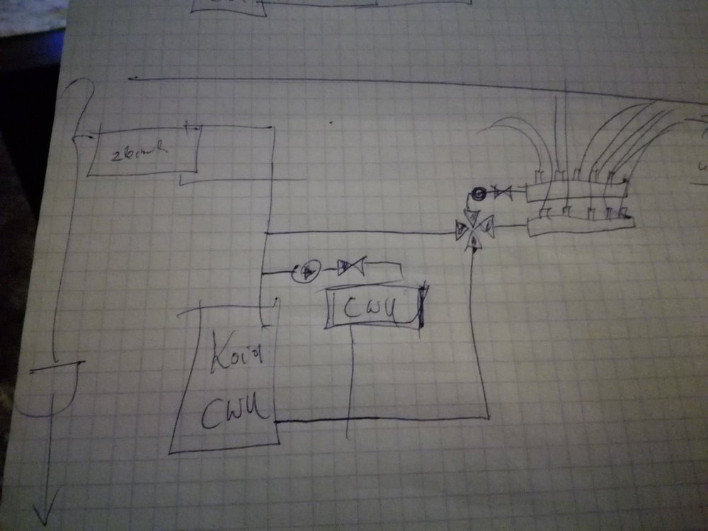

Witam,

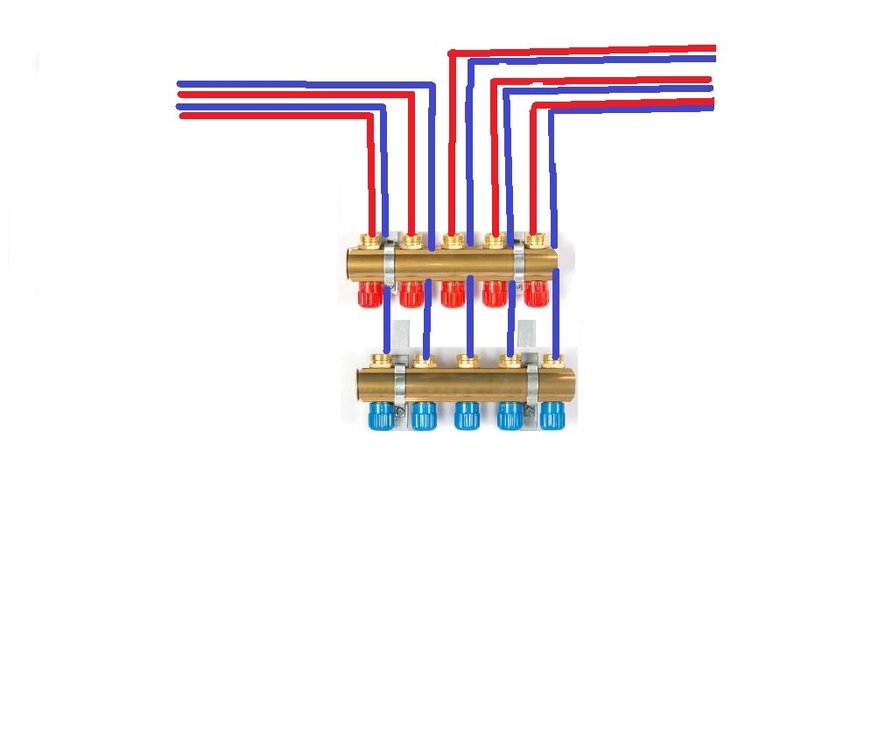

Bardzo proszę o doradzenie jak obecnie najlepiej poprowadzić instalację CO z piwnicy. Dom parterowy całe podpiwniczenie. Kocioł Eko z podajnikiem. sześć grzejników + wymiennik CWU. Planuję poprowadzić miedzią od kotła do wymiennika i do rozdzielacza umieszczonego w piwnicy. Od rozdzielacza do każdego z grzejników pex-em. Czy rozdzielacz może być umieszczony taki sposób jak na rysunku. Proszę o inne alternatywne sposoby poprowadzenia instalacji po piwnicy.
pozdrawiam
Rafał
Bardzo proszę o doradzenie czy powyższy układ rozdzielacza w piwnicy spełni swoje zadanie czy lepiej inny sposób rozprowadzenia ?
Spełni, dlaczego miałby nie spełnić.
Potrzebne są tylko odpowietrzniki ręczne na każdym z grzejników.
sambor
Mówisz o odpowietrznikach ręcznych montowanych standardowo w każdym z grzejników ?
Czy miałbyś jakąś inną propozycję rozprowadzenia tej instalacji ?
A co sądzicie o rozprowadzeniu instalacji CO z piwnicy pod stropem i do grzejników PP zgrzewany. Czy miedź jest jednak najlepsza.
Jako alternatywa dla PEX na rozdzielaczu
Czy taki schemat jest ok?
Sambor czekam na fachową pomoc.
Gdzie tu potrzebujesz pomocy - z tego co widzę to na papierze ładnie wychodzi, może tylko obieg kotłowy zaw 4-D zrobić na pompie lub grubszą rurą, ale pewnie Cu28 + zaw 4-D 1" wystarczy
A instalację rozprowadź wg możliwości finansowych i posiadanych grzejników - jak z bocznym zasilaniem to pex niepraktyczny, jak dolne zasianie o pex lepszy od PP

Sambor ja mam w moim domu zawór 3d i dodatkowo obieg kotłowy z pompą. Do pompy dodatkowy sterownik tech pobierający temp z czujnika podłączonego do powrotu. Czy twoim rozwiązaniem z 3d + dodatkowy obieg kotłowy czy zawór 4 d będzie lepszy.
Jak ten zawór 4 d zrobić na pompie ? Jak sterować tą pompą ?
Jak to wykonać - poczytaj na forum, od tego ono jest, a sterowanie to możesz zrobić tak jak u siebie albo ze sterownika kotła - niektóre mają opcję pompa kotłowa.
To po co chcesz zmieniać na 4D?? Ten wariant, który masz lepiej spełni swoją rolę, tylko Sterownik zaworu 3D i czujnik zaworu mają wpływać na działanie mieszacza i pompy CO a nie pompy powrotu.
Pokaż ten sterownik i jak masz podłączony 3D, żeby niepotrzebnie nie błądzić.
U siebie mam jak piszę i tego nie zmieniam. Chodzi mi o zupełnie nową instalację w domu parterowym podpiwniczonym.
