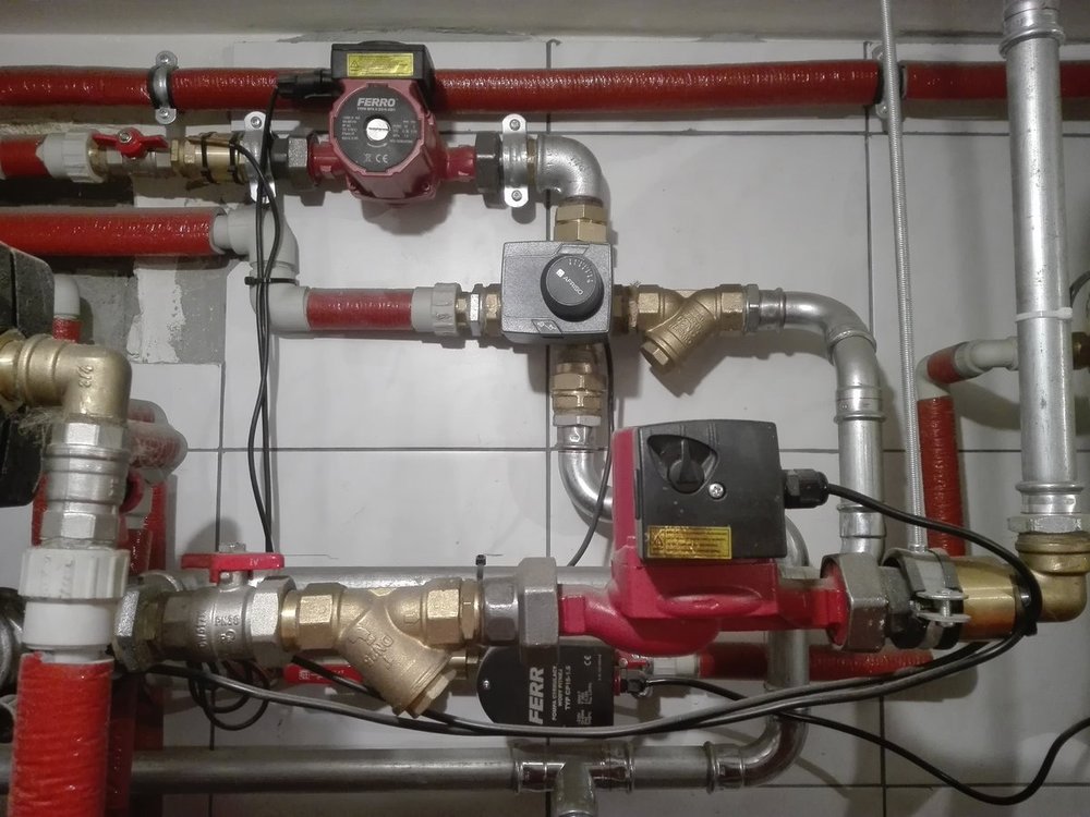

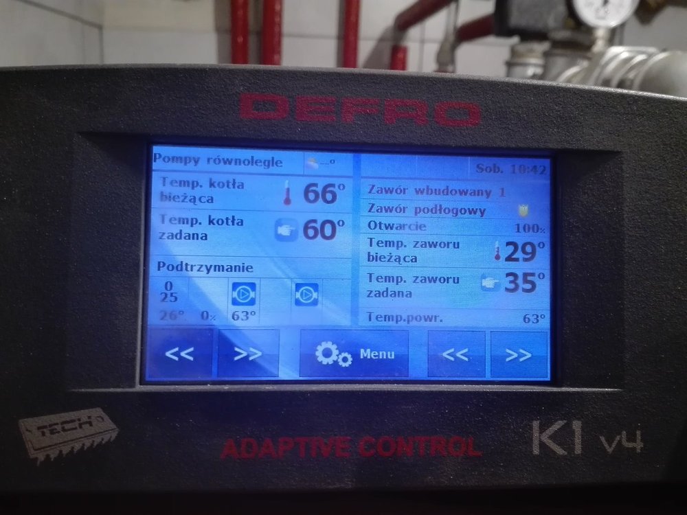

Posiadam Kocioł Defro oraz mam zamontowany zawór czterodrogowy Afriso. Cały dom podłogówka. Mój problem polega na ustawieniach zaworu w momencie gdy tryb pracy pomp jest ustawiony na priorytety bojlera działa w miarę sprawnie jednak w momencie przejścia na tryb pracy pompy równoległe zawór otwiera się na 120 s potem całkowicie zamyka obieg na podłogówkę. Jestem całkowicie zielona jeśli chodzi o te sprawy. Proszę o pomoc
Może być wiele przyczyn np źle ustawiona temperatura lub za wysoka na powrocie podlogowki. Nie wiem jak masz ustawiony kocioł wrzuć zdjęcia ze sterownika w momencie zamknięcia zaworu.

Nie mam sterowników pokojowych. Na zdjeciu zawór jest zamkniety na piecu zaczyna wtedy temperatura rosnąć do przeszło 80 stopni i zalacza sie Alarm termik rozwarty. Niby temperature ma ok ale jest zamkniety na podłogowe. Jeśli potrzeba wiecej zdjęć pocykam. Jesli chodzi o ustawienie zaworu to jest otwarty na IMG_20191221_104401.thumb.jpg.4ce132aaf4894c043af16c086174a487.jpgna 60 % i po czasie sie zamknie jak dam go na 30 % to sie nie zamyka ale na podłogowej jest 50 stopni wtedy ma zadane teraz 35 stopni a i tak sie nie otworzy musze wchodzić w menu zeby go otwierać.
Najprawdopodobniej do zamienienia kierunki otwierania zaworu. Sterownik Techa nie ma tej funkcji więc trzeba zamienić miejscami przewody zasilające siłownik zaworu.
U ciebie otwieranie powinno kręcić siłownikiem w lewo a zamykanie w prawo, podejrzewam że jest odwrotnie.
I koniecznie do porządnego ocieplenia miejsce przyłożenia czujnika temperatury zaworu za pompą obiegową.

Właśnie dzwoniłam na infolinie Defro powiedzieli mi to samo jak teraz te kable przemieniać ? Bo w pracy recznej on jak ma sie zamykac to sie otwiera a jak ma sie otwierać to sie zamyka ehh masakra czy lepiej wezwac firme co mi cale ogrzewanie robiła ??

Patrząc jak jest zamontowana dolna pompa, to lepiej ich nie wzywaj.
Dolna pompa ma być w poziomie, tak jak jest górna.
Ogólnie to 2 minuty roboty. Przewód zasilający zawór ma trzy żyły, opisana jako N neutralna ( na 99%niebieski) tej nie ruszasz pozostałe dwa zamieniasz miejscami między sobą, możesz zrobić to w sterowniku (powinno być nawet w nim wszystko ładnie opisane przy zaciskach) lub w siłowniku zaworu jest to bez znaczenia gdzie to zrobisz.

Kabelki pozamieniane Dziekuję Bardzo za pomoc teraz wszystko działa tak jak ma działać jeszcze raz Dziękuję i życzę wszystkiego dobrego na te święta i w nowym roku.

Obróć jeszcze tą pompę o której pisał @Trener40 bo w takiej pozycji długo nie popracuje.
Jak wygląda teraz u ciebie temperaturą powrotu i czy masz włączoną ochronę powrotu bo ona może trochę zamieszania wprowadzać jeśli niemasz pompy kotłowej.
Mam załączone ochrone powrotu ustawiona na 50 stopni. Martwi mnie troche ilość spalanego groszku piec ma 20 kw idzie nam około 25 kg na dobę ale niestety nie mam jeszcze ocieplonego domu czy to dobry wynik bez ocieplenia ?
