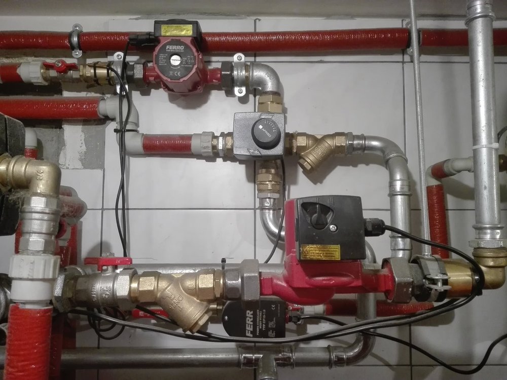

  3. Kabelki pozamieniane Dziekuję Bardzo za pomoc teraz wszystko działa tak jak ma działać jeszcze raz Dziękuję i życzę wszystkiego dobrego na te święta i w nowym roku.
  4. Właśnie dzwoniłam na infolinie Defro powiedzieli mi to samo jak teraz te kable przemieniać ? Bo w pracy recznej on jak ma sie zamykac to sie otwiera a jak ma sie otwierać to sie zamyka ehh masakra czy lepiej wezwac firme co mi cale ogrzewanie robiła ??
  5. Nie mam sterowników pokojowych. Na zdjeciu zawór jest zamkniety na piecu zaczyna wtedy temperatura rosnąć do przeszło 80 stopni i zalacza sie Alarm termik rozwarty. Niby temperature ma ok ale jest zamkniety na podłogowe. Jeśli potrzeba wiecej zdjęć pocykam. Jesli chodzi o ustawienie zaworu to jest otwarty na na 60 % i po czasie sie zamknie jak dam go na 30 % to sie nie zamyka ale na podłogowej jest 50 stopni wtedy ma zadane teraz 35 stopni a i tak sie nie otworzy musze wchodzić w menu zeby go otwierać.
  6. Witam Posiadam Kocioł Defro oraz mam zamontowany zawór czterodrogowy Afriso. Cały dom podłogówka. Mój problem polega na ustawieniach zaworu w momencie gdy tryb pracy pomp jest ustawiony na priorytety bojlera działa w miarę sprawnie jednak w momencie przejścia na tryb pracy pompy równoległe zawór otwiera się na 120 s potem całkowicie zamyka obieg na podłogówkę. Jestem całkowicie zielona jeśli chodzi o te sprawy. Proszę o pomoc
