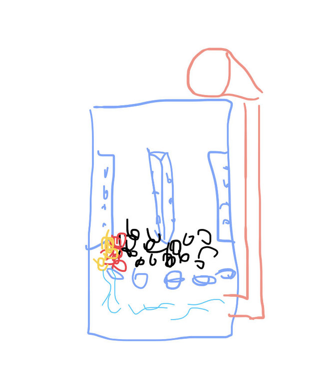

Witam! Mam pełnoletni piec zasypowy z dmuchawą. Instalacja grawitacyjna śmigała przy pierwotnym piecu, ale tu dodali pompę. Oryginalne faviery bez zaworów zamieniłem na aluminiowe żeberkowe i drabinki - wszystkie z termostatami. Dodatkowo dom i poddasze ocieplone. Od tego czasu piec jest nie do opanowania przy zasypie jednego worka i paleniu jak zawsze od góry spokojnie po paru godzinach gotuje mi wodę :( Piec uszczelniony - jedynie na drzwiczkach zasypowych nie, bo nigdy tam nie było sznura. Próbowałem regulować ilość powietrza do dmuchawy zmajstrowaną klapką ale nic to nie poprawiło. Na piecu niezbyt wyraźna tabliczka - chyba 28kW albo 18kW. Palenisko ma wymiary 40x35x45cm i spokojnie wchodzi 2,5 worka miału. Czy można z tego wydedukować/obliczyć moc pieca? Tak czy inaczej moc do zmniejszenia. Poczytałem na forum (dzięki) i chcę spróbować szamot do wysokości drzwiczek, na razie szamot pobudowany „na popiół”.  Pytanie tylko co z rusztem - czy jego prześwit też ograniczyć? Dodatkowo oryginalnie były w palenisku 3 tunele napowietrzające z kątownika z dziurami, ale poprzednicy zapchali tylny na amen a boczne przerdzewiały i tylko jeden dmucha. Efekt daje to taki, że do białości rozpala się jedna krawędź zasypu i powstaje krater. Chyba przez dmuchanie jak na rysunku. Czy można je zabudować szamotem?

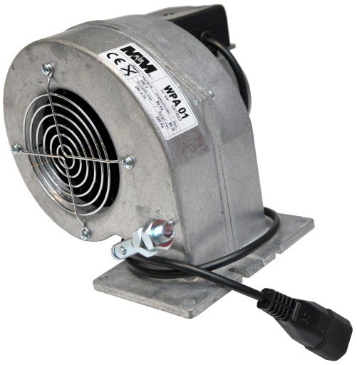

Po ilości węgla to 28 kw. Paląc od góry kocioł  ma być wszędzie szczelny na każdych drzwiczkach. Dmuchawa też musi mieć klapkę zamykającą dopływ powietrza jak nie pracuje. Wtedy panujesz nad kotłem i nie przeciąga. Dmuchawa z klapą dla przykładu niżej. Do napowietrzania jak umarły oryginalne zrób sobie coś takiego jak rura wezyra z otworkami od góry do dołu. Jak tego wszystkiego nie ogarniesz to kotła nie opanujesz przy paleniu od góry i zawsze będzie przeciągał aż do zagotowania. A co do rusztu jak najbardziej. Ja mam 14x23 wielkość rusztu zostawioną z kotła 25KW. Do tego na nim w odstępie dodatkowy ruszt metalowy z prętów kwadratowych 14x14 z przerwami pomiędzy 7 mm. Mniej sadzy i drobny opał nie przelatuje do popielnika.

Drugi problem z rozpalaniem się na jednym boku postaram się opracować rury o których wspomniałeś.
Jak już wszystko zrobię, to taki pełen zasyp starczy na kilka dni? Co powstrzyma go przed skoksowaniem się po paru godzinach?

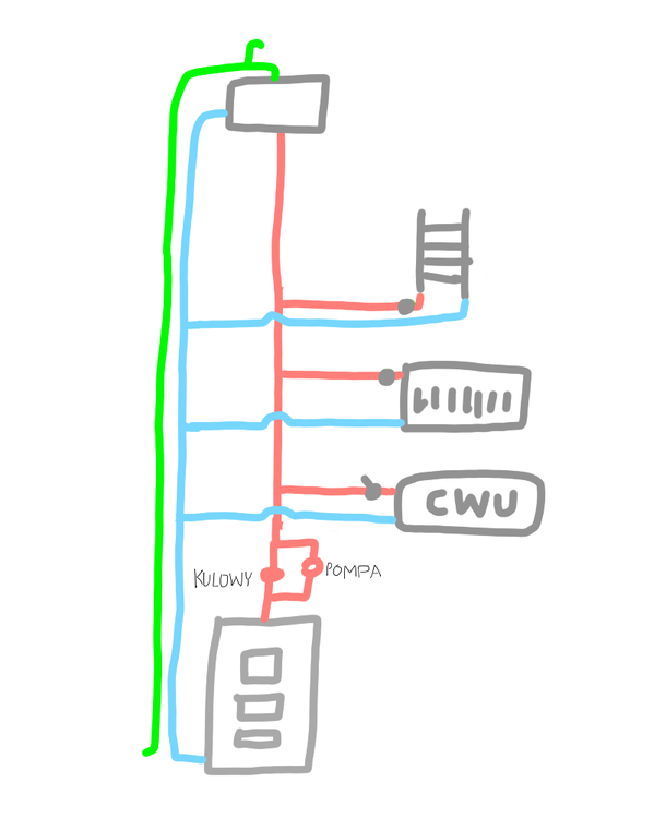

Druga sprawa, to instalacja z tego co ją rozumiem na początku daje całą energię na dom i bojler, ale jak już termostaty się zamkną i bojler nagrzany to krąży pionami przez naczynie wyrównawcze. Czyli jak rozpali się i przez pare godzin jest ok, to później ta sama energia przy zamkniętych termostatach zagotuje wodę?
Układ w większości rur spawany w uproszczeniu taki:

Dlatego właśnie ludzie zmniejszają kotły szamotem żeby się ratować przed przemiarowanym kotłem. Jest o tym na forum masę napisane. Poczytaj i wszystkiego się dowiesz. Po co forum przepisywać kolejny raz ?
Edytowane przez daromega
Chciałem coś doradzić, ale widzę, że wszystko już zostało napisane, dorzucę może kilka uwag ze swojego doświadczenia.

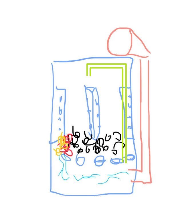

Mając jeszcze górniaka, też mocno przewymiarowanego dodatkowe powietrze podawałem rura poprowadzoną z popielnika nad zasyp, poprawiło to trochę spalanie, jednak problemem było dobranie odpowiedniej średnicy tej rury, ostatecznie skończyło się na dorobieniu przepustnicy zbudowanej tak jak szyber.Clipboard01.jpg.559a98a83796854fd07259f31b2004d6.jpg
Chciał bym jeszcze zasugerować, zanim zaczniesz cokolwiek ciąć i przerabiać, drastyczne zmniejszenie komory zasypowej, co najmniej o połowę, może nawet więcej, niestety nie wydłuży to stałopalności, ale może się okazać, że nie będzie trzeba uszczelniać drzwiczek, bo z tego co zrozumiałem ten kocioł wcześniej działał w miarę poprawnie.
Przy nieszczelnym kotle opał wyjedzie czy z małego zasypu czy z dużego.Po części nagrzeje mocno wodę w układzie, a po części pójdzie w komin. Po prostu nie będzie się usypiał kiedy nagrzeje układ, a ster dmuchawę rozłączy. Jedyny plus może być taki że nie zdoła zagotować wody tak szybko, choć tu bym był ostrożny. Nawet te 8-10 kg kalorycznego opału jest w stanie zdrowo podciągnąć temperaturę nawet od 20 stopni na starcie w układzie, jeśli nie panujemy nad kotłem jeśli chodzi o szczelność (dopływy powietrza). Kwestia opału to już indywidualna sprawa, ale ja przez wiele lat palenia miałem doszedłem do wniosku, że to mocno kiepskie paliwo. Dużo lepiej palić węglem czy groszkiem. Wychodziło to u mnie sumarycznie taniej i mniej roboty. Zależy też oczywiście czy to miał czy czarny piach, ale mimo wszystko przy węglu jest dużo mniej problemów przy paleniu od góry.
W sumie chciałem tylko zasugerować prostsze rozwiązanie, bo kocioł tak, czy tak do wymiany, ale może nie będzie trzeba ciąć i spawać i te 2-3 sezony prze pęka, tym bardziej, że wcześniej, przed modernizacją dało się go opanować, a że kolego z wielkopolski tak czy inaczej do 2024 będzie musiał wstawić jakiegoś podajnikowca. https://www.wfosgw.poznan.pl/uchwaly-antysmogowe-w-wielkopolsce/
Co do miału muszę się z tobą zgodzić, jest upierdliwy, jednak czasami złej jakości miał trochę ratuje sytuację, ze względy na niską kaloryczność i zwartą masę, która utrudnia przepływ powierza przez ten zasyp, co trochę ogranicza proces spalania.
W sumie przydały by się jakieś zdjęcia kotła, bo wydaje mi się, że ten kocioł w ogóle nie ma uszelek na drzwiczkach.

Dziękuję Panowie za rady! Macie rację, że problemem pierwszym jest za duża moc a drugim brak szczelności.
Co do uszczelnienia pieca to w dolnych i popielnicowych drzwiczkach są ramki na sznur - wymieniłem na nowy i metodą płomyka z zapalniczki sprawdziłem, że są szczelne. Wcześniej przy pustym piecu zasysało płomień a przy włączonej dmuchawie lekko dmuchało. Górne - poszukam uszczelki bo nimi zaciąga powietrze.
Palę miałem, ale takim "lepszym" co przypomina ekogroszek. Zostaje niewiele popiołu i zero żużlu. W piwnicy mam sucho, więc sam opał schnie do zera prawie. Zastanawiam się czy nie powinienem go lekko moczyć - gdzieś czytałem że powinien być wilgotny jak ziemia. Wiem że nie może być mokry bo kwasy rozwalą komin. Mam skrzynię murarską to zwilżę i sprawdzę jak kilka razy przepalę wilgotnym czy coś to zmienia.
Co do rur wezyra, te kątowniki na ściankach udało mi się trochę wyczyścić i tymczasowo uzupełnić wypalone ścianki na dole. Działają dwa z trzech i zauważyłem że podają sporo powietrza na górę. Jak się nie uda ich sensownie odratować, to dorobię nowe.
Badałem dalej zgodnie z radami i wygląda na to, że dmuchawa albo nie ma klapki albo jest ona zepsuta.  Na wyłączonej zasysa powietrze jak szalona. Jak zasłoniłem częściowo wlot powietrza to piec się ustabilizował i nie przeciągał. W tygodniu zdemontuję i chyba założę od razu nową z klapką. Taka klapka wymaga ręcznego przestawiania? Co z przedmuchami?
Sprawa rozmiaru paleniska - wsypuję rano przy obecnych temperaturach (5'C-10'C) 3/4 worka i mam spokój do końca dnia, w nocy jest nieco chłodniej ale to dobre na sen :) Zauważyłem, że jak nie czyszczę pieca tylko dosypuję na popiół to piec działa dużo stabilniej - nie przeciąga wcale i nie ma sadzy. Popiół zdaje się wyrównywać przepływ powietrza przez ruszt - pali się równo a nie z jednej strony. Przy obecnym rozmiarze paleniska mógłbym tak czyścić raz na tydzień.. Czy tak sobie nie rozwalę pieca albo coś? Chciałbym, żeby jeszcze parę sezonów wytrzymał. Jeżeli nie wolno to pewnie muszę obudować szamotem, bo 3/4 worka na pustym ruszcie to ledwie widoczna warstwa.

Te kątowniki - kanały napowietrzające jak widzisz są potrzebne w procesie spalania i dobrze by było je uruchomić, albo zastąpić wezyrem, w moim kotle były one dodatkowo nacinane co około 5cm.

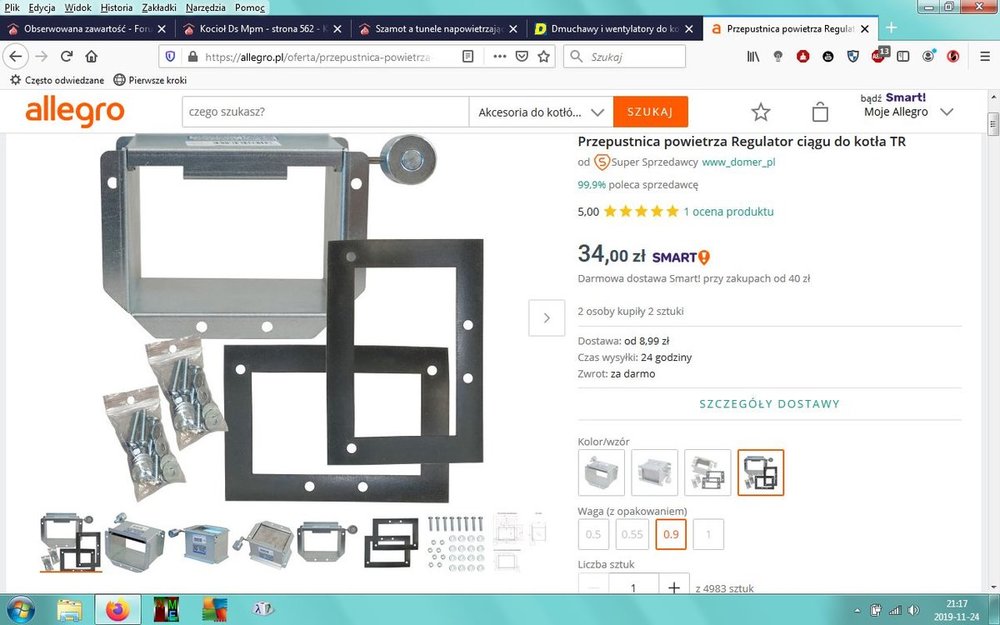

Taka klapkę można dokupić jako dodatkowy element
Taka klapkę regulujesz raz ręcznie, chociaż nie regulujesz również gdy zmieniasz opał.

Zasadniczo komora do spalania węgla powinna być wąska i wysoka, w takiej komorze węgiel spala się najefektywniej.
Twoje odkrycie jest dość nietypowe i trudno jednoznacznie się wypowiadać jaki może mieć wpływ na kocioł, chociaż popiół to naturalny efekt spalania i nie powinien mieć wpływu na sam kocioł, wygląda na to, że ten popiół spełnia rolę korka, myślę, że jeśli to działa warto spróbować.

Paczka z uszczelnieniami w drodze. Pojutrze zdemontuję dmuchawę i zobaczę jak tam wygląda mocowanie i ona sama w jakim jest stanie - hałasuje ostatnio.
Gdyby przyszło ją zmienić, to mam pytanie - ta klapka ma być od strony wylotu (pieca) czy taka okrągła na wlocie? Widzę, że są różne modele.
Co do samego sterownika to wygląda na super prosty - ELEKTR1 i ma tylko ustawienie temperatury pokrętłem. Dmuchawę daje na 100% do osiągnięcia okolic zadanej temperatury a później tak z 30% na ucho. Przedmuchy muszę zmierzyć stoperem, bo nie wiem. Pompę załącza przy 35'C. Całość przy małym zasypie i warstwie popiołu z poprzednich dni idzie stabilnie.
Wilgotny opał zdecydowanie równiej się wypala - wcześniej był suchy tak, że pylił przy ładowaniu.
Klapka od strony wylotu. Ona przy nadmuchu sama się otwiera, a jak nie dmucha sama się zamyka. O to właśnie chodzi żeby przez dmuchawę nie zaciągało PP jak nie potrzeba i ma się uśpić na czas jak nie ma potrzeby dmuchać. Nie ma na tej klapce i tak 100%, szczelności, ale jest na tyle szczelnie że kocioł się sam nie rozbiega.
Tu widać jak taka klapka pracuje

Dmuchawę zmienię na nową. Raz że ta już pełnoletnia i z tego co się dowiedziałem dwa razy reperowana. Dwa to ona ma dosyć spory silnik porównując do nowszych i przymocowany do kołnierza wlotu, więc musiałbym sporo kombinować wstawiając klapę. Zdziwiłem się ile jest do wyboru dmuchaw, które mają podobne parametry (moc, obroty, wydajność, hałas itp). Wybrałem DOMER RV 14 R - zdaje się najlepiej pasować. Coś powinienem uwzględnić? Na starej dmuchawie nie ma oznaczeń.

Przed zakupem dmuchawy warto by było sprawdzić jakie dmuchawy może obsługiwać ten sterownik, niestety niewłaściwe dobranie dmuchawy może zakończyć się uszkodzeniem dmuchawy lub sterownika, to kwestia działania elektroniki w sterowniku.
Dzięki, bo właśnie miałem zamawiać ten silikon i nie miałem pojęcia że się kruszy - biorę czerwony. Sterownik to dziadek elektro-miz ELEKTR1. Nie mogę znaleźć informacji czy działać będzie z tą dmuchawą. Nie wiem czy cokolwiek można w nim poprzestawiać ma jedynie pokrętło do ustawienia temperatury. Myślałem nad jego zmianą na coś innego, ale nie wiem co miałby usprawnić. Jedyne co mi przychodzi do głowy to opanowanie pompy bo ona na pierwszym biegu przewala wodę w naczyniu wyrównawczym. Tak jak rysowałem wcześniej ale to pewnie coś do poprawki w instalacji na strychu.
Poszukaj w domu, bądź w necie instrukcji, albo zadzwoń do producenta. W sumie głównym problemem jest ustawienie minimalnych obrotów dmuchawy, czy ten sterownik ma taką funkcję?
Faktycznie z naczyniem wyrównawczym wydaje się być coś nie tak, może kwestia dokładności schematy, tu jest kilka słów na ten temat:https://muratordom.pl/porady-ekspertow/naczynie-wzbiorcze-w-systemie-otwartym-c_o_-aa-hHEx-NeVX-wQZ9.html
Po weekendzie odezwę się do producenta. Z obserwacji wiem, że sterownik do osiągnięcia okolic zadanej temperatury daje dmuchawę na max później tak z 20% i podobnie słabo przedmuchy. To się sprawdza przy rozsądnym zasypie.
Co do schematu to w uproszczeniu bo mam 10 grzejników i dwa bojlery - powiedzmy w domu dwa mieszkania. Stara instalacja grawitacyjna z 3 pionami które na strychu spotykają się w naczyniu. Wcześniej nie było chlupania ale na favierach przepływ wody był swobodny więc nie miała się po co przewalać w naczyniu. Jeden trop to zmiana grzejników a drugi to za mała różnica poziomów między górnym bojlerem a naczyniem. Na razie żyje z tym lekkim chlupaniem.
Nie chce ci proponować wymiany sterownika na te kilka lat eksploatacji tego kotła, tym bardziej, że do tej pory ten sterownik się sprawdzał. W innym przypadku zasugerował bym "Proton PID", jest stosunkowo tani i ma funkcję PID, ja byłem z niego zadowolony. U ciebie kluczowe jest właśnie to 20% mocy, przy stosunkowo taniej i prostej elektronice jaką stosuje się do regulacji mocy dmuchawy jedna dmuchawa będzie chodzić z mocą 50%, a druga z mocą 10% i to właśnie może być problem, do przy zbyt małej mocy silnik będzie przerywał i w końcu spali się silnik, albo elektronika.
U Ciebie przy pompie na zasilaniu spód naczynia musi być min. 30 cm powyżej zasiania bojlera według tych zasad: https://www.elektroda.pl/rtvforum/topic1900517.html
