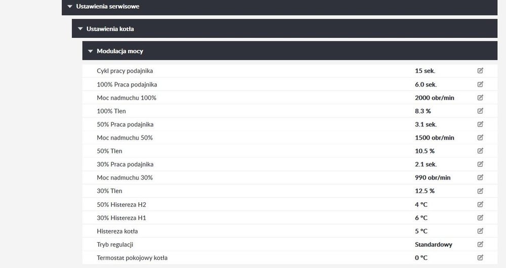

ponizej podeslalem aktualne ustawienia w pdf. w tym sterowniku sa jeszcze ustawienia pidu moze tam mozna cos ustawic

Nie mialem nigdy do czynienia ze sterownikiem Techa do pelletu. Dlatego tez nie chcialbym wprowadzac w blad. nie wiem tez jak tam skonstruowany jest soft. moge podrzucic screen swoich ustawien dla mocy 12,5 kW. Ustawienia dla 100, 50 i 30% mocy Z tym ze nadmuchu zbytnio nie bierz pod uwage. Bo u mnie nadmuchem  zarzadza sonda Lambda
PID mam wylaczony
Nie zagladalem w ustawienia manualne ale zagladalem w ustawienia pid. I tam sa opcje takie jak min czas podawania. max czas podawania, min czas przerwy i max czas przerwy ale zastanawiam sie nad sensem pracy na pidzie. Skoro niby to ma dazyc do zadanej i oscylowac w niej to jest bez sensu. Ustawilem teraz bez pid i do ustawienia mam opcje:
Czas podawania 3 sek bylo chyba 9
Przerwa podawanis 15 sek bylo 7
Obroty wentylatora 73 bieg
Praca podtrzymania 2 sek
Przerwa podtrzymania 16 sek
Wentylator w podtrzymaniu 20 bieg
