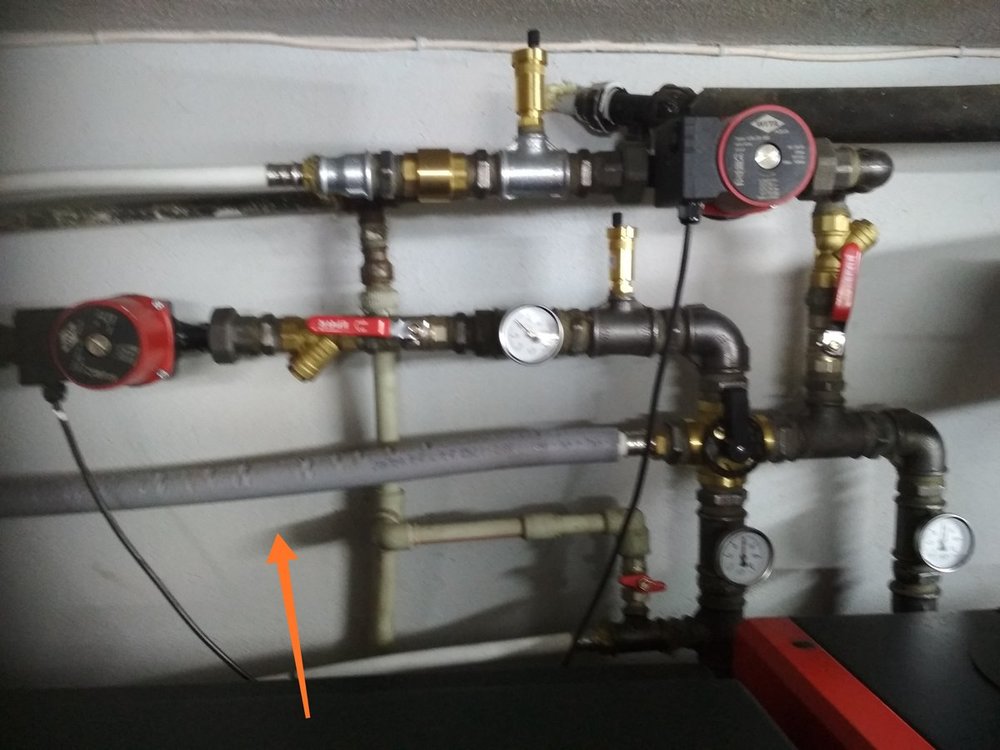

3 minuty temu, KubasM napisał:
Pompe montuje sie na powrocie z co przed zaworem 4d chyba ze sie myle?
Mylisz się.
  • Odpowiedzi 73
  • Wyświetleń 14,7 tys.
Dlatego prosiłem aby to zaznaczył na zdjęciu. :)
I bardzo dobrze zrobiłeś, bo jak widać @KubasM nie wie, gdzie ona ma być :)
Jeszcze nie czytalem gdzie sie ja montuje . Dopiero bede ten temat ogarnial .
Źle.. Podpowiem... Pompa ma być pomiedzy dwoma poziomymi termometrami :)  na pompie jest strzałka i musi być skierowana w stronę powrotu.
Ja niema dwuch termometrow na poziomie ta szara rura co zaznaczylem to idzie powrot co do zaworu 4d. Najgorzej ze jak piec w potrzymaniu ma ok 67c na kotle powrot 62c i go recznie wlacze to mu ciezko  podniesc temperature np. do 75c . A co dopiero jak powrot ma 40c jak pompa sie zalaczy.
To może prościej...
Pod prawym termometrem montujesz trójnik i tam wpinasz CWU.
Trójnik, który teraz jest na zasilaniu CWU przekręcasz w dół. Zakładasz filtr potem pompę i wpinasz do stalowej rury która idzie z 4d do kotla. Tam musisz dać jakiś trójnik i po robocie.

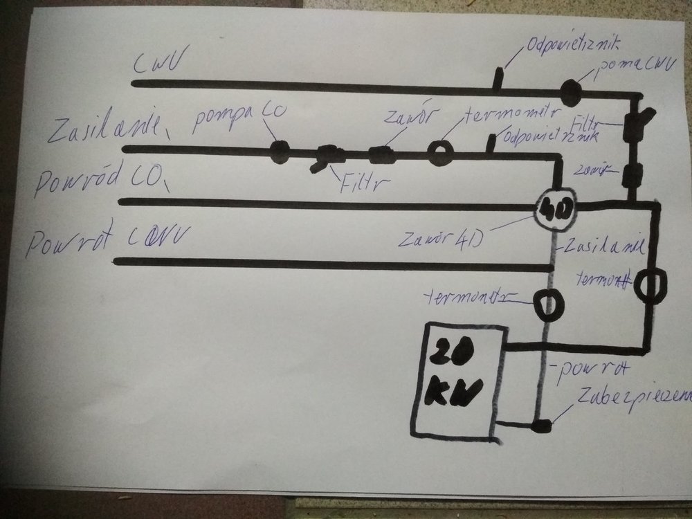

Poniżej dwa szkice:
1/ wersja A - z dodatkową pompą kotłową - zawory zwrotne za pompą CWU (lub na powrocie CWU) oraz za pompą kotłową
2/ wersja B - wykorzystanie pompy CWU jako kotłowa/CWU - zawory zwrotne podobnie za zasilaniu lub powrocie CWU. Za pompą kotłową/CWU nie musi wtedy być.
Wszelka krytykę tego rozwiązania biorę na klatę :)
gmaj22.  Oba rozwiązania są ok... Tylko teraz czy lepsze będzie dla autora rozwiązanie B, ze względu na duże zapotrzebowanie CWU przez domowników, bo sposobem B będzie miał taką wodę jak na kotle, czy rozwiązanie A i sterować załączania pompy CWU w razie zapotrzebowania. Teraz autor będzie włosy rwał :).
Dziekuje za dobra robote teraz juz wszystko wiem. Kiedys myslalem ze powinna byc na powrocie z co bo z tamtad plynie zimna woda ale ok. Dzieki.
Gmaj 22 ja mam takie rozwiazanie jak na rysunku B . Tylko na powrocie z cwu te zz to co to jest? Zawor zwrotny czy sie myle? Zawor zwrotny do czego sluzy?
Gmaj22 te drugie rozwiazanie to identyczne jak u mnie . Ja co sie zalaczy to z grzejnikow bedzie wracac zimna woda do zaworu 4d  a z niego do pieca.
