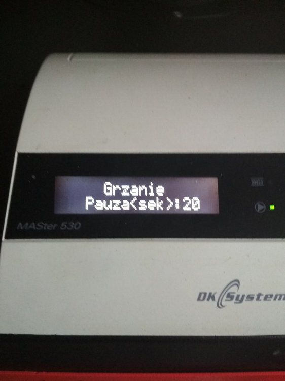

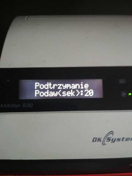

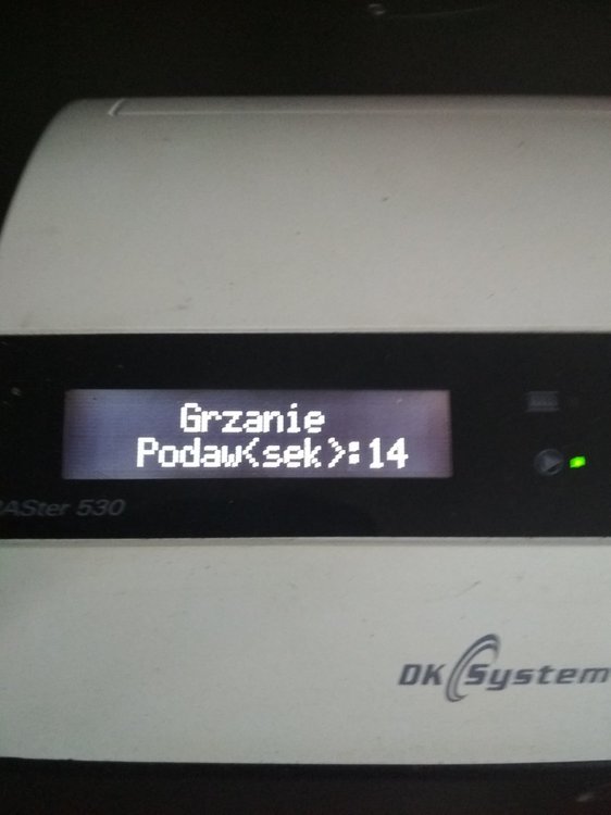

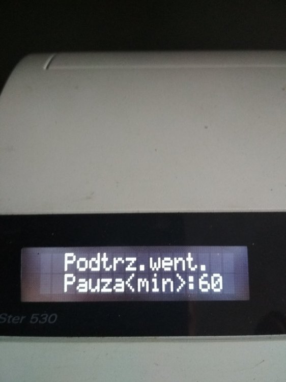

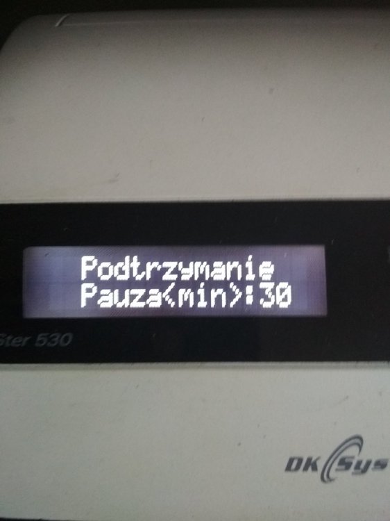

Witam posiadam problem z ustawieniami kotla na pellet ciezko uzyskac zadana temperature 65c mala ilosc paliwa w retorcie
Podawanie 14s
Podtrzymanie 30s
Sila nadmuchu 30%

Jaki mam ustawienia zrobic na poczatek?

Przy paleniu pelletem w retorcie trzeba podawać częściej a mniej niż przy paleniu grochem.

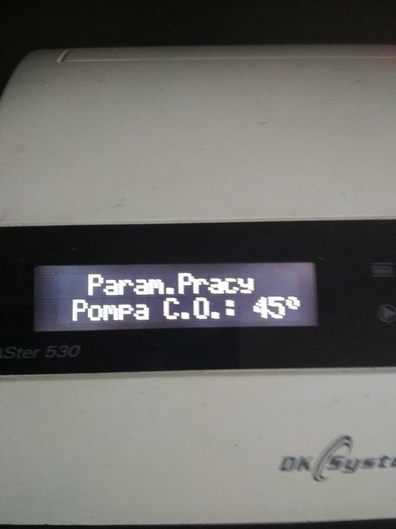

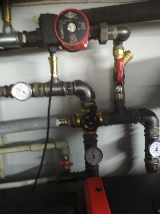

Wiem ze na groch ale tez i na pellet retorta nie jest obrotowa jest kwadratowa ma chyba dysze bo nadmuch sie ustawia dodatkowo ostatnio ja uszczelnialem steruje zaworem 4d na grzejniki 40c i powrot ok45 pokojowke odlaczylem w celu ustawienia pieca. Teraz patrze za 12godzin zjadl mi 15kg.

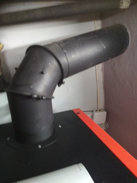

Posiada czesc grzejnikow zeliwnych reszta aluminium stara instalacja komin 20/20 temperatura pieca ustawiona na 65c.

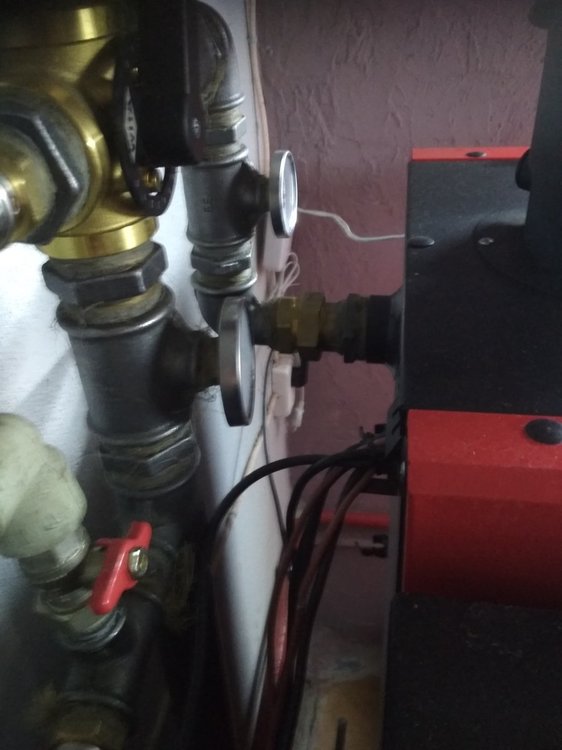

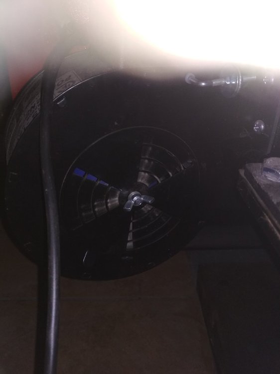

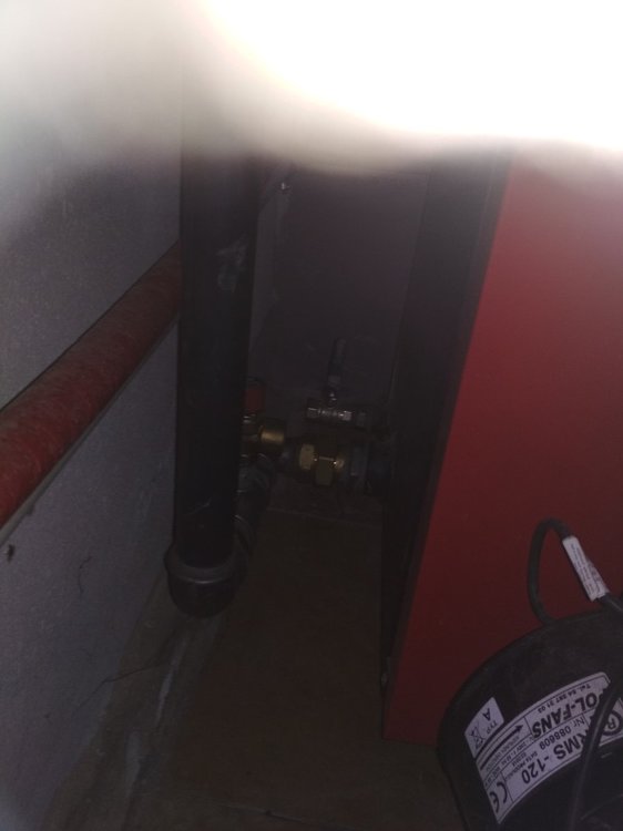

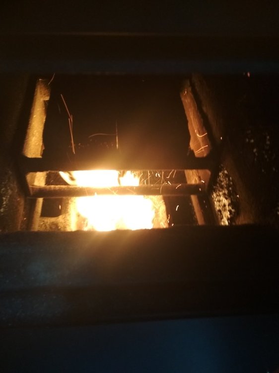

Co jest co w tej instalacji? Daj zdjęcia z tylu kotła. Najlepiej jakbyś to narysował. I jak wyglada komora palnika. Jaki popiół? Wentylator ma przesłonę jakaś?

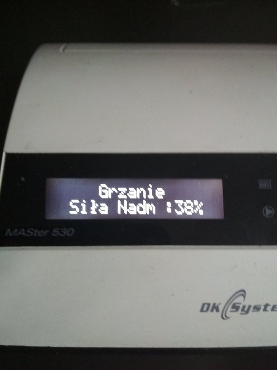

Jak tak to na ile jest otwarta? A ogień jak wyglada? Bo na zdjęciu wydaje się ze za mocno dmuchasz
W instalacji jest tylko boljer i grzejniki podlaczone. Przyslona mniej niz pol centymetra otwarta. Zas sila nadmuchu na sterowniku 36%.. plomien ma byc spokojny? Zaraz zrobie zdjecie z tylu.
Z tylu pieca ma tylko zasilanie i powrot podlaczony

Przeslona to prawie zamknieta tylko wtedy temperatura stoi bardzo długo w miejscu jak odslonie z 1cm to sxybciej ruszy tylko ogien szaleje wtedy
 Sam juz niewiem jak go ustawic zeby potem dalej ustawiac

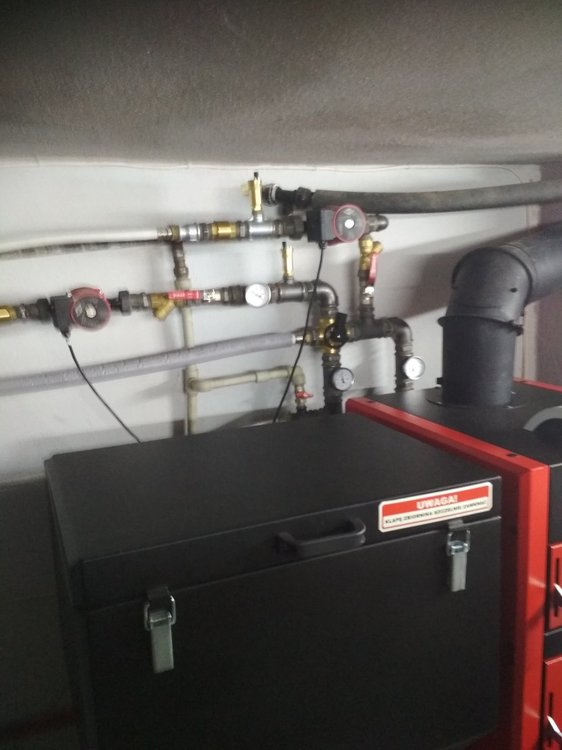

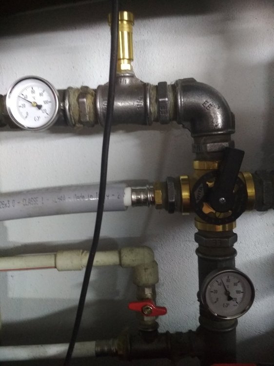

Schematu nie narysujesz? Ok. Na tych zdjęciach to wyglada ze kocioł na wyjściu ma 65 czyli o co chodzi? A powrót 50 pare chyba.
Poza tym brakuje ci pompy kotlowej miedzy 4d a powrotem kotła. I pewnie masz wachania temp powrotu. Ponadto nie masz na 4d siłownika ktory regulowałby te temperaturę.
Ale nie napisałeś precyzyjnie na czym polega twoj problem. Co to znaczy długo? 1h 2? Czy chodzi ci o to ze dużo pali? Napisz jak na spowiedzi wszystko i dokładnie. W jednym poście. Milion rzeczy ma wpływ na spalanie.
No to jedziemy:
1/ ZABEZPIECZENIE kotła- widać jedynie zawór bezpieczeństwa na powrocie a powinien być na górze kotła. Gdzie rura do naczynia otwartego ewentualnie naczynie przeponowe? Gdzie awaryjny układ schładzający?
2/ ZABEZPIECZENIE bojlera CWU - tu nic nie wiadomo
3/ jest sporo miejsca na lewo od pompy CWU, więc założenie filtra przed tą pompą, żeby był poziomo nie stanowi problemu;
4/ Patrząc na ustawienie 4D oraz temperatury wydaje się, że jest OK, ale żeby być pewnym, to sprawdż, czy jak przekręcisz 4D maksymalnie w lewo, rura z pompą CO robi sie gorąca jak ta na wyjściu z kotla.
5/ odpowietrznik na rurze zasil. CO (pod pompą CWU) co najmniej do zakręcenia albo przeniesienia za pompę
   Pewnie ktoś coś jeszcze wynajdzie, ale i bez tego masz co robić...

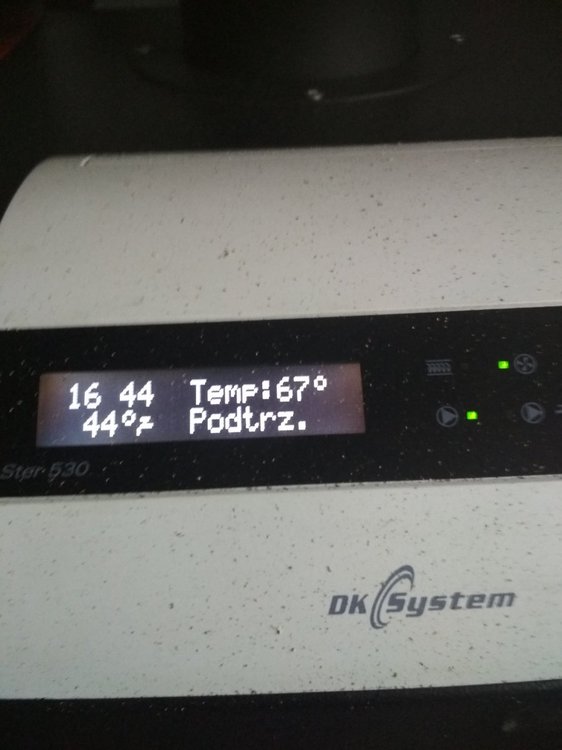

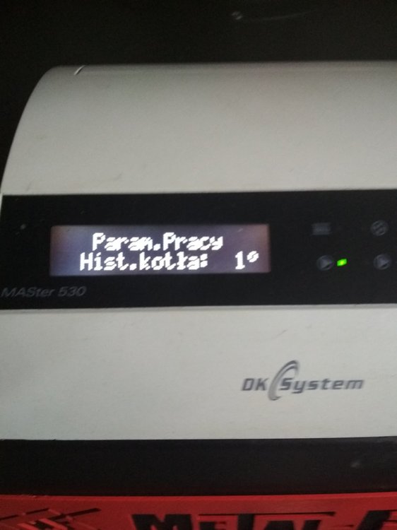

Pastor te 65c na wyjsciu z kotla to jest zadana temperatura na sterowniku  wtedy mam powrot ok50c temp na grzejniki 40c oczywiscie jak wlaczy sie pompa cwu to powrot  spadnie do ok40c  zabezpieczenie kotla tylko na powrocie. W cwu brak. Filtry takie przed pompami mam. Jak zawor 4d przekrece w lewo to oczywiscie cala temp. Idzie na zasilanie. Sprawa jest tak ze mam ustawione 65c na dterowniku histereza 2 i jak piec sie zalaczy to tem spadnie do ok 56c i bedzie mu ciezko wrucic do zadanej nawet z 20min bedzie w miejsu kotlowal na 56c zanim ruszy pellet w podajniku jest przyslona wentylatora  ok pol cm. Otwarta bo molno plomien gania sila nadmuchu 30%
Pastor te 65c na wyjsciu z kotla to jest zadana temperatura na sterowniku  wtedy mam powrot ok50c temp na grzejniki 40c oczywiscie jak wlaczy sie pompa cwu to powrot  spadnie do ok40c  zabezpieczenie kotla tylko na powrocie. W cwu brak. Filtry takie przed pompami mam. Jak zawor 4d przekrece w lewo to oczywiscie cala temp. Idzie na zasilanie. Sprawa jest tak ze mam ustawione 65c na dterowniku histereza 2 i jak piec sie zalaczy to tem spadnie do ok 56c i bedzie mu ciezko wrucic do zadanej nawet z 20min bedzie w miejsu kotlowal na 56c zanim ruszy pellet w podajniku jest przyslona wentylatora  ok pol cm. Otwarta bo molno plomien gania sila nadmuchu 30%  spalanie oczywiscie duze ponad 30kg na dobe. Mam 6grzejnikow zeliwnych dalej aluminioowe. Powiem ze taki sam ulkad instalacji dziala u mojej mamy tylko niema zeliwnych grzejjnikow i ttam pali 13kg. Pellet taki sam. Tam jakos ogarnolem piec.

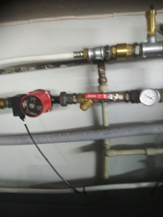

Pokaż no, jak masz to podłączone. Powrót CWU to rura z niebieską strzałką, czy podłączony jest do rury z czerwoną?
Zabezpieczenie kotła niewystarczające, praktycznie złe. Czyli na zasilaniu CWU w zimna wodę nie masz nawet zaworu bezpieczeństwa??!!
Edytowane przez gmaj22
Czerwona strzalka to jest powrot co. A zasilanie cwu przed zaworem 4d do gory odchodzi.
Powrot cwu to niebieska strzalka.

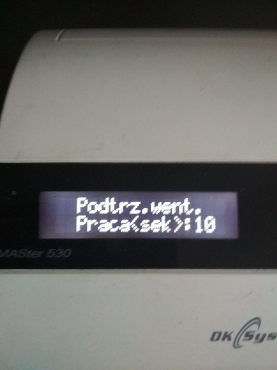

Podawanie 10s grzanie 14s
To jest temperatura na wyjsciu z kotla
38 minut temu, pastor napisał:
Nie mam sily
Pastor..., ale do czego nie masz siły... Ten termometr po prawo pokazuje temp jaka wychodzi z kotła i idzie do zaworu 4D. Powrót jak widać w okolicach 45 st. Taka uwaga ode mnie.
Czytam temat, ale nie widzę szans, aby w tym kotle było spalanie pelletu w granicach 15kg na dobę ( bo tyle pewnie autor by chciał) nawet przy takich temp jakie panują na zewnątrz.
