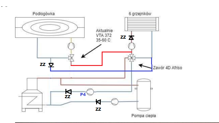

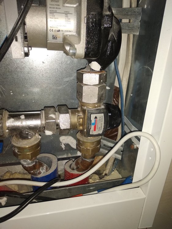

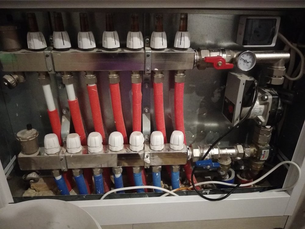

Witam. Posiadam instalacje taka jak na schemacie. Woda w podłogowce jest mieszana przez zawór termostatyczny esbe vta 372 z zakresem 35-60. Gdy ustawiam podlogowke na 35 tym zaworem to po paru godzinach jest zbyt ciepło. Wtedy wyłączam pompę. Powrotem podłogowki zaczyna wracać bardzo ciepła woda, piec się nagrzewa do 80 i się wyłącza. Pomyślałem, że zamiast tego zaworu kupię zawor 3d z siłownikiem i sterownik pieca będzie go zamykać w momencie gdy regulator pokojowy wyśle sygnał dogrzania. Powiedzcie czy to dobry pomysł.  Podłogowka jest na jednej kondygnacji, otwarta przestrzeń więc nie widzę sensu montażu siłowników na każdym obiegu.

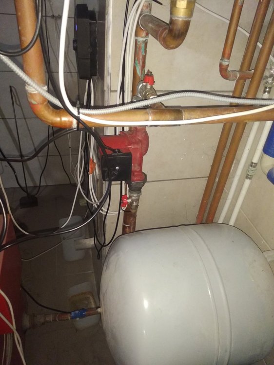

Drugie moje pytanie brzmi: czy pompa cwu powinna być zamontowana na powrocie?

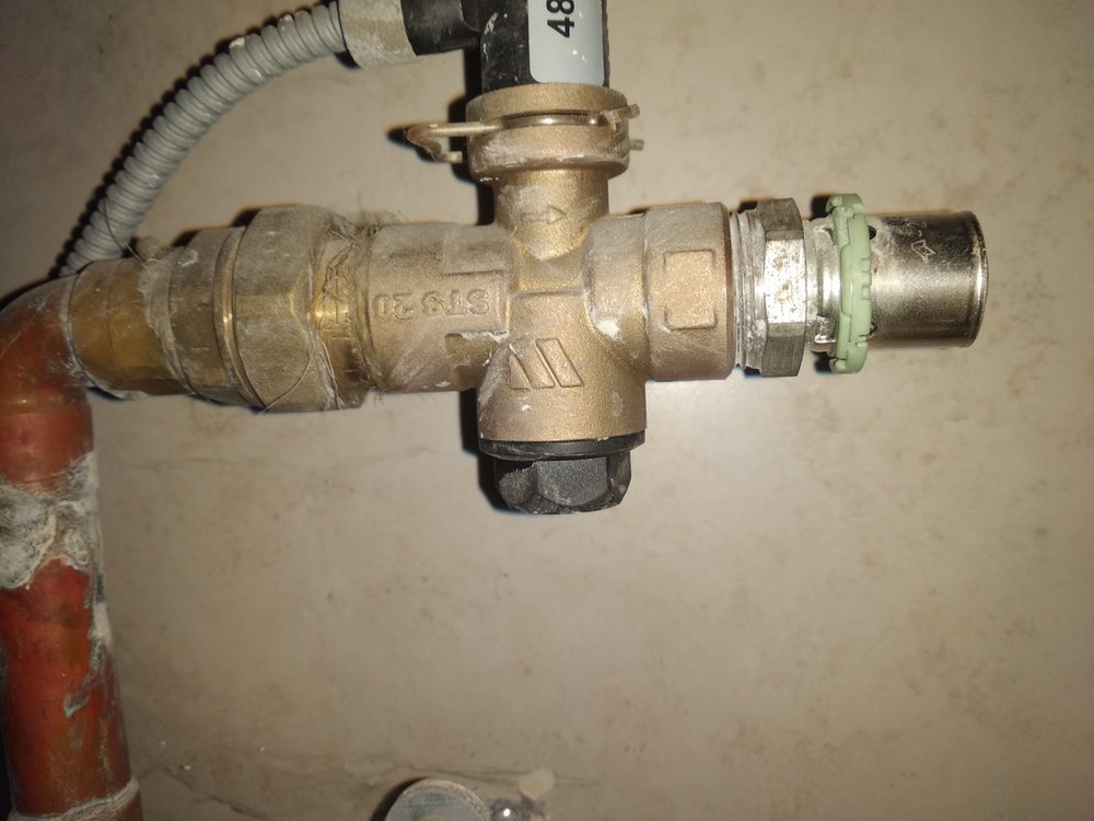

3. Co to za śmieszny zawór? Podłączony jest do pieca

Do takich zadań to się instaluje termostat w pomieszczeniu z ogrzewaniem podłogowym.A problem z wpychaniem ciepłej wody w powrót ogrzewania podłogowego masz ponieważ w pewnym miejscu tej instalacji brakuje zaworu zwrotnego.
Jeśli pompa  CWU nie pracuje cały czas to masz bardzo niską temperaturę powrotu kotła nie zalecaną przez producenta kotła.
Domyślam się,że jest to kocioł na pellet.Co decyduje o włączeniu i wyłączeniu palnika?
No i ten zawór VTA 372. Rozumiem żeby miał zakres 20-55*, ale nie 35-60" na ogrzewaniu podłogowym.
Proponuję w pierwszej kolejności przykręcić ratometry  na min nawet 0,5L/min , i puścić pompę  na 1 biegu , stałe cisnienie
eliks -> Kupiłem dom w sierpniu z gotową instalacją. Na chłopski rozum ten zawór VTA wydawał mi się nie podłogówki.

Chciałem Kupić Sterownik zaworu DEFRO MZ, zawór 3D z siłownikiem i termoregulator pokojowy 2-stanowy.
Sugerowałem się tym postem:
Załączam propozycję podłączenia
Jak kocioł na ekogroszek to wymiana na zawór 3D z siłownikiem i sterowaniem pogodowym jak najbardziej ma sens.
Tak powinien wyglądać prawidłowy schemat:
1/ mieszacz 3D termostatyczny oczywiście zły - powinien być zakres 20-43 C
Z jego zmianą będzie spory problem, bo ciasno i zaoszczędzono na śrubunkach. Można cały układ mieszający z 3D i siłownikiem przenieść do kotłowni, ale średnice rur do rozdzielaczy podłogówki (CU 18 ?) są zdecydowanie za małe.
2/ tak jak napisał @g69 dla podłogówki sterowanie pogodowe, zaś dla grzejników głowice termostatyczne.
3/ wskazana dodatkowa pompa ochrony powrotu i zawory zwrotne zaznaczone na szkicu

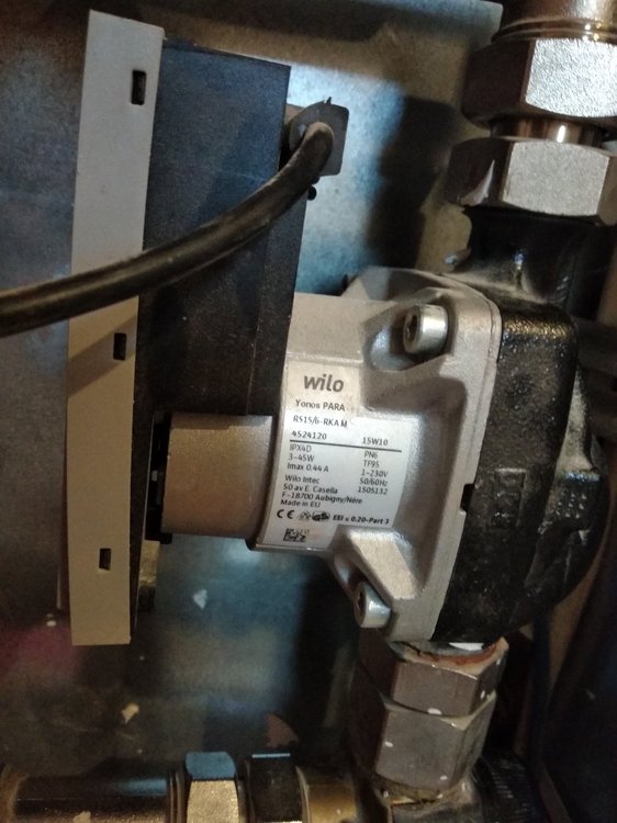

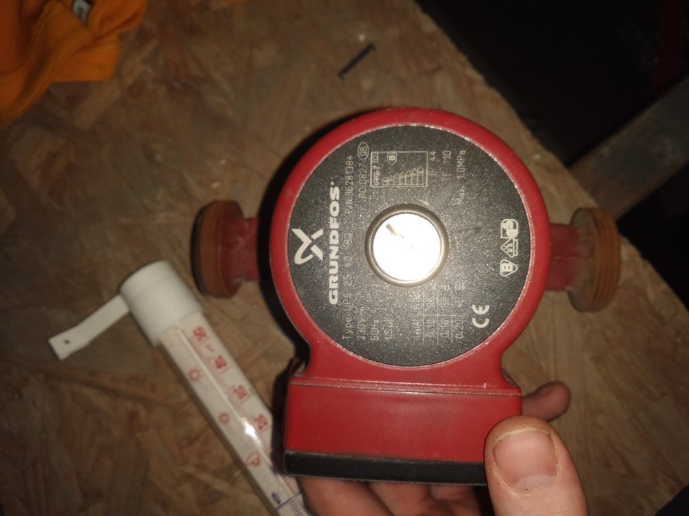

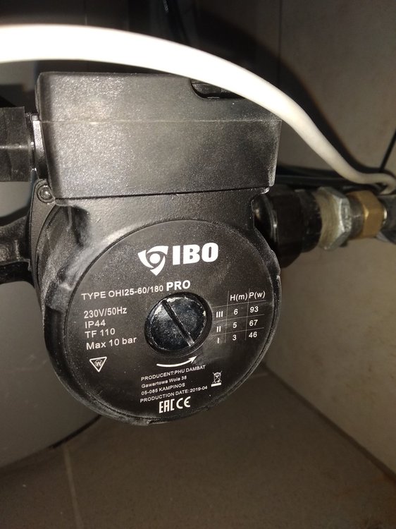

gmaj22 dzięki za poprawiony schemat. Mógłby ktoś z Was doradzic jakiej firmy ma być ten zawór, pompa chroniąca powrót i pompa cyrkulacyjna do ciepłej wody? Aktualnie mam takie pompy zamontowane (ta czarna beznadziejna zamontowano mi wraz z pompą ciepła)IMG_20191102_141437.thumb.jpg.7c31779cc88e78c3261709f9251db1b0.jpg plus czerwoną grundfos, która została po starym bojlerze.
Zawór najważniejsze żeby był taki jak kolega podał Ci na schemacie. Czy będzie Esbe czy Afriso to już mniej ważne (chociaż Esbe mają opinie tych mniej awaryjnych).

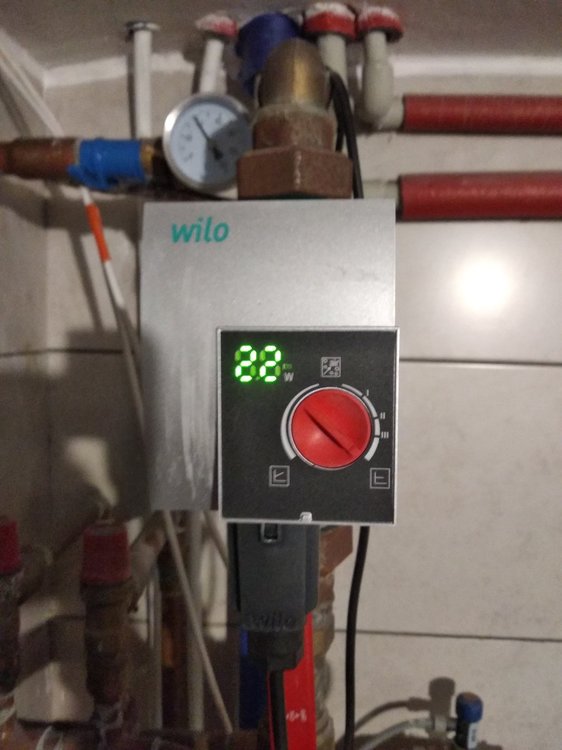

Pompa Wilo Yonos Pico.

Gmaj22 a mógłbyś mi narysować schemat bez pompy kotłowej? Czytałem na tym forum, że pracująca przez cały czas pompa C.W.U. może pełnić funkcję ochrony powrotu. Zastanawiam się czy nie użyć tej pompy grundfos jako pompy kotłowej. Z tym, że ona jest ponoć mało ekonomiczna.

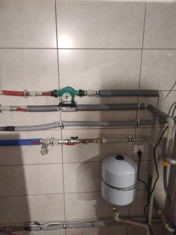

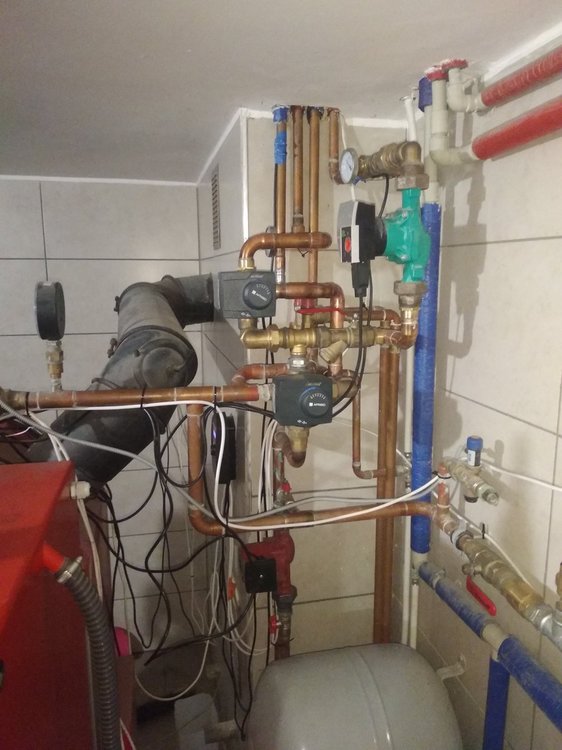

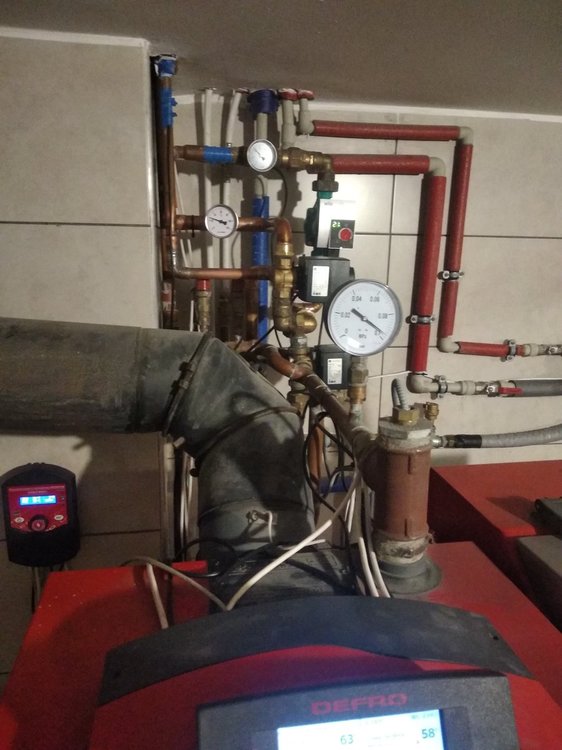

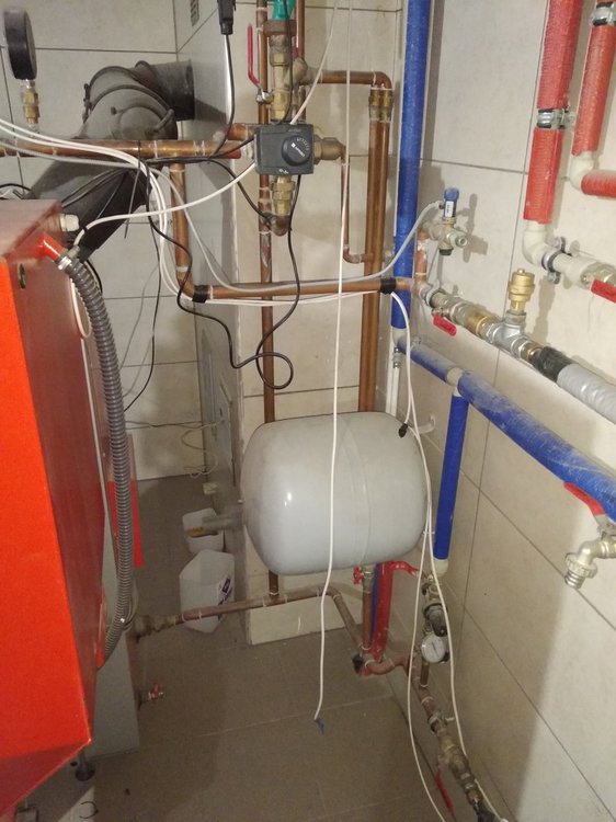

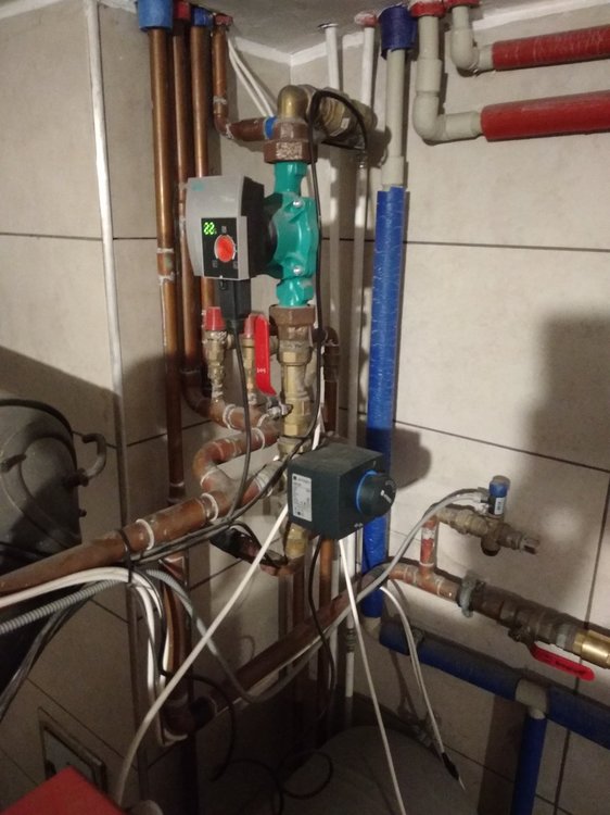

Witam ponownie. Przemyślałem Wasze propozycje i zrobiłem dokładnie tak jak napisał gmaj22. Temperatura zadana kotła 65, powrót 57. Pompa przewalowa uruchamia się przy 55. Na podłogę mam temperature od 25 w górę. Oba zawory działają z pogodowka. Poniżej zdjęcia modyfikacji.
Dziękuję wszystkim za pomoc, temat do zamknięcia.
