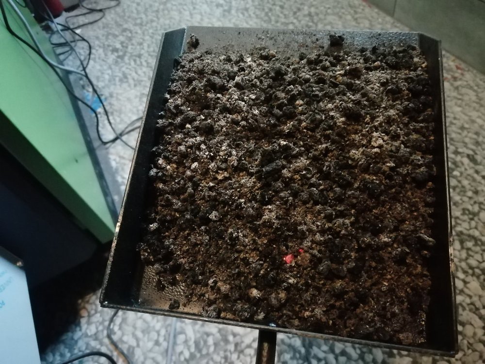

Edit: dzisiaj drugie rozpalenie i nie może dobić do 45 stopni na kotle, a pellet wygląda jak w załączniku... Kurde w domu 14 stopni, a tu nie ma jak chałupy ogrzać

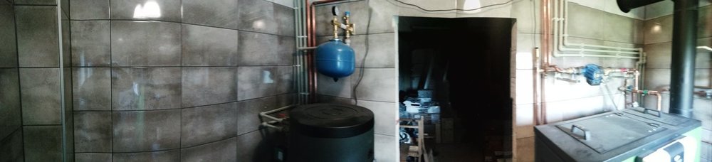

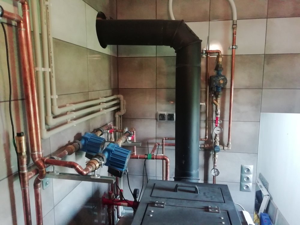

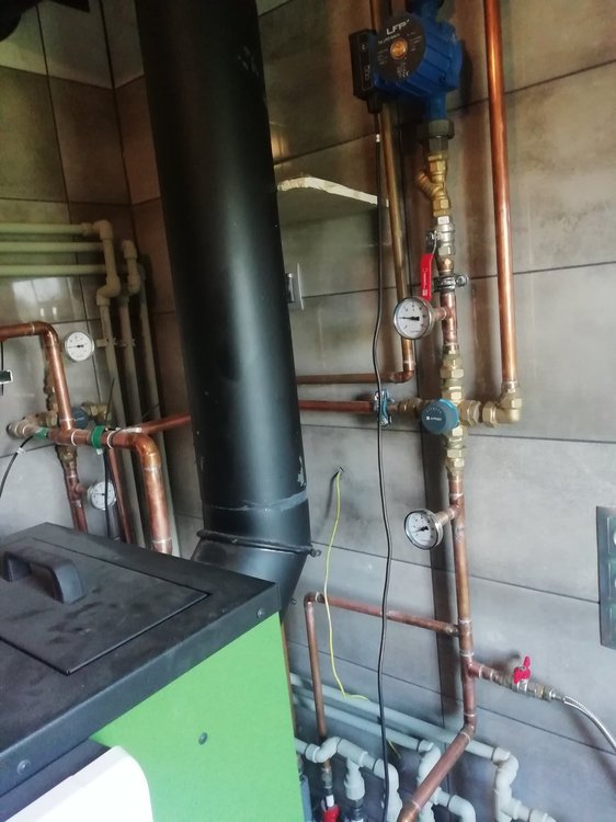

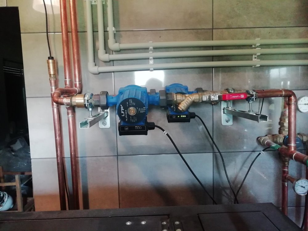

W załączeniu fotki instalacji
Trzeba było więcej zaworów 4D zamontować. Ale mniejsza o to.
Pompy po lewej stronie kotła ustaw do poziomu, nie mogą być tak pochyle, chyba że jesteś bogaty to nie długo kupisz nowe.
Masz wyziebione mieszkanie i duży odbiór ciepła.
Popiół - za mało powietrza lub za duża dawka.
Są 2 zawory 4d jeden na podłogowe drugi na grzejniki to źle?
Generalnie ten popiół mnie nie martwi, kwestia ustawien, pytanie dlaczego nie mogę przekroczyć 45 stopni w temperaturze kotła pomimo ustawienia na 65...

To przez to, że masz mocno wychlodzony dom i te zawory 4D.
To nie będzie dobrze działać.
Skrec te zawory w lewo. Oba. Tak aby znaczek od napisu Afriso był na godzinie 7 - 7:30.
Ok skrecilem widzę, że na zegarach temperatura spada, a na piecu wzrosła o 1 stopien, czyli mniej miesza z zimna wodą w układzie , a bardziej ogrzewa Wode w piecu. Mam nadzieję, że dobrze kombinuję :)
Dobrze kombinujesz

Nie dobija do zadanej , ponieważ wydmuchuje z palnika..., a to oznacza za małą dawkę paliwa  w stosunku do powietrza.
Nie wiem dlaczego gonzo napisał, że za mało powietrza...
Dla mnie tam była wichura na palniku...

Aha nie widac u Ciebie pompy kotłowej a to duzy minus bez tego tez ciezko bedzie dobic do zadanej...
