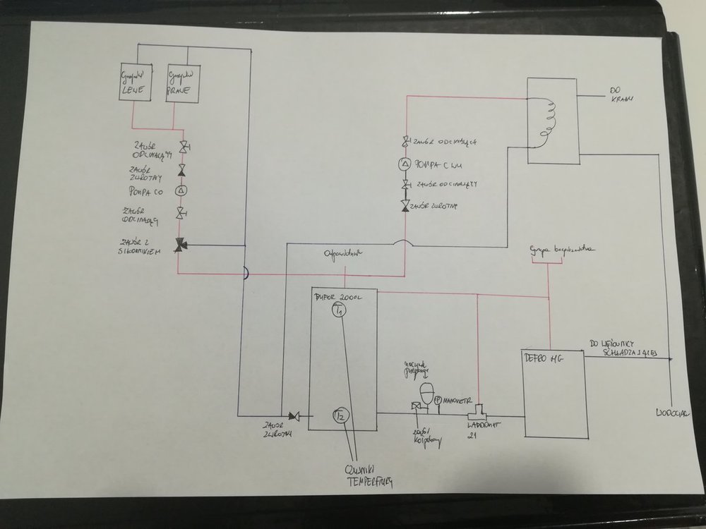

Wiosną planuje montaż nowego pieca. Obecnie przygotowuję się merytorycznie. Narysowałem taki schemat który chce pokazać instalatorowi. Proszę o opinię czy to będzie w takim układzie działać prawidłowo. Z góry dziękuje za pomoc.
Może coś takiego. bufor według instrukcji obsługi kotła ma mieć min. 2500 litrów 92293baef2f2c441015c8a1068f8a20f.jpg

Co do laddomat to upatrzylem sobie u Juzefa takie rozwiązanie. Na pewno tańsze, może nawet i dużo. Działa niby nawet lepiej. Juzef na pewno wie co pisze i do tego chce pomóc. bufor-schemat-antyladdomat-nilsan-624x499.jpg.265db7faa31d2fa347d2fbac189faf24.jpg
No ale nie skorzystam bo mój HG ochronę ma wbudowana i ładuje grawitacyjnie. Do tego ma w sterowniku sterowanie ekwitermiczne więc na grzejniki dam na siłowniku a nie na tym schemacie wyżej. I cały misterny plan... :)
