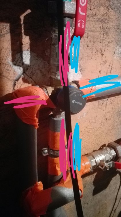

Wszystko dziala bez zarzutu. Jest tylko problem przy starcie pompy. Woda rusza przy 60C. Ta, która wraca z grzejników ma jakieś 20 - 30 C. Boje się korozji kotła. Mija sporo czasu zanim różnica temp. zasilanie/powrót ustabilizuje się na pożądanych 10C Trochę eksperytmentowałem z ustawieniami zaworu 4drogowego (afriso pro click), ale on zwyczajnie nie daje rady. Co sądzicie o takim rozwiązaniu?

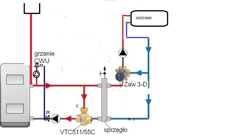

Słusznie się boisz o korozję. Były już przypadki,  jak ktoś wrzucał zdjęcia gnijącej Kostrzewy po 2 czy 3 latach użytkowania. Do takiego sposobu prowadzenia kotła stosuje się sprawdzone sposoby, tj. zawór termostatyczny na 55 stopni, najlepiej ze sprzęgłem hydraulicznym
Edytowane przez Benton661

Dla 4d też jest rozwiązanie, co prawda rzadko spotykane, ale też daje radę , jak wyłączasz kocioł/pompy od termostatu, zimna woda kotła nie zaleje
A co myślisz o rozwiązaniu siłownik na zaworze + regulator? Czujnik sprawdza temp powrotu i silownik powoli otwiera zawór żeby nie dochodziło do nagłego zalania zimną wodą.
Nic nie myślę, preferuję raczej sprawdzone sposoby, ale jak chcesz wywalić tyle kasy i robić za królika doświadczalnego, nic mi do tego. Twoja kasa, Twój kocioł...
