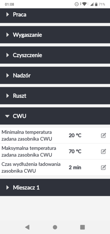

Witam. Podepnę się pod temat. Kocioł Kostrzewa Mini Bio NE, ten sam sterownik podstawowy ecomax 860p. Brak czujników temperatury pomieszczenia oraz pogodówki(świetlica wiejska). Wszystko w porządku z piecem i obiegiem co. Problem z Cwu. Po osiągnięciu zadanej temperatury (ustawione 40stopni) pompa cwu dalej pracuje. Jedyna opcja aby wyłączała się to ograniczenie maksymalnej temperatury dla cwu (fabryczne 70), ale tego nie chcę robić bo jest to jakieś zabezpieczenie na odbiór ciepła z kotła. Histereza działa bo włącza się prawidłowo. Co może być przyczyną. Próbowałem wszystkich ustawień. Kocioł pracuje w trybie automatycznym.
Edytowane przez thorgal
Dla mnie odpowiedź jest prosta. Skoro podałem temperaturę jaka ma być w zbiorniku to takiej oczekuję(+/- histereza) Każdy sterownik z jakim miałem do czynienia wykonywał tą prostą czynność bez problemu. Przewertowałem instrukcję wzdłuż i wszerz i chyna jestem za głupi bo nie doszedłem przyczyny. Pierwszy raz spotykam sie z taką sytuacją i dlatego zasiegam wiedzy na forum. Ten sterownik jest strasznie biedny w ustawienia.
A w ustawieniach nie ma przypadkiem opcji " wydłużenie pracy pompy CWU"? Wówczas wyjaśniałoby to sprawę, kocioł grzeje do temp zadanej CWU, a jeśli jest wydłużenie czasu pracy pompy, to w tym właśnie czasie wyciąga ona ciepło z kotła i przewyższa temp zadaną.
Np takie coś.
Jest takie ustawienie. Z tego co pamiętam też zmieniałem, ale sprawdzę jeszcze w poniedziałek. Tyle, że nawet gdyby było 10 min. to pompa się nie wyłącza po tym czasie. Ładuje po prostu do maksymalnej  temperatury cwu z ustawień serwisowych.
Działa. Było aktywne automatyczne wydłużenie pracy Cwu. Ale wydaje mi się, że wcześniej to wyłączałem. Dzięki

Kwestię przegrzewania CWU udało się rozwiązać. W ecoMAX860 są za to odpowiedzialne dwie opcje.
USTAWIENIA SERWISOWE ---> USTAWIENIA CO i CWU
