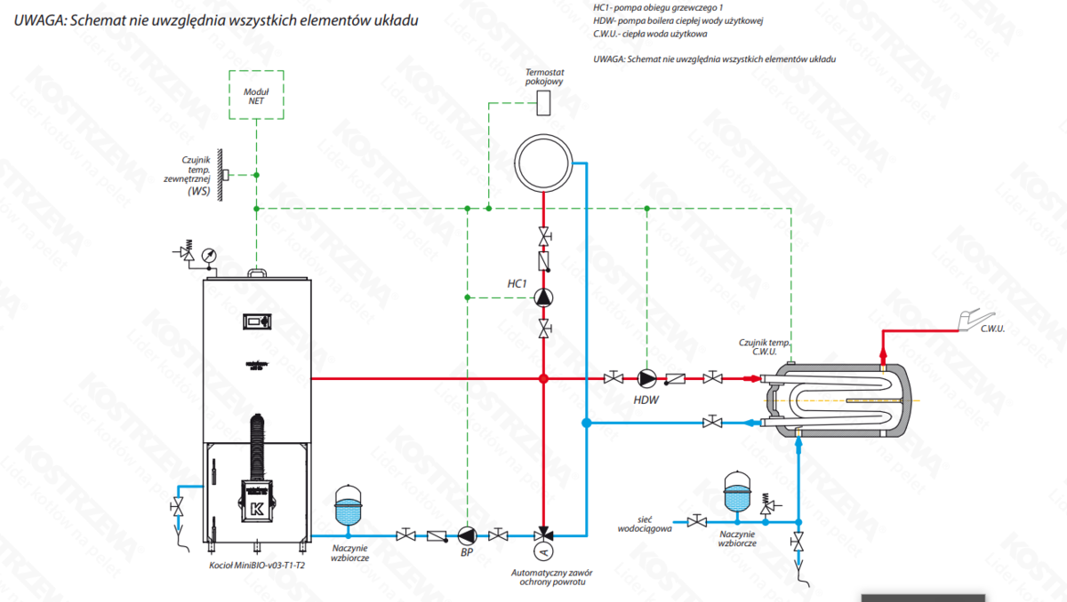

Schemat podłączenia oraz materiały Kostrzewa Mini Bio NE 10 kw
Witam serdecznie , potrzebuję pomocy w doborze komponentów wg schematu do podłączenia chyba najprostrzej instalacji C.O i C.W.U  w domku jednorodzinnym niecałe 90 m kw .
Posiadam 8 grzejników panelowych (stalowych - podwójnych ) po 4 na kondygnacji . Piec stoi juz w kotłowni , zabieram się za dobranie komponentów i po kompletowanie wszystkiego do instalacji .  Proszę o podpowiedz co oprócz kotła oraz grzejników które są rozprowadzone i tego ze wyjscie i powrót z grzejników jest wyprowadzony w kotłowni będę jeszcze potrzebował wg schematu. Jakie pompy cyrkulacyjne najlepiej dobrać ? dodam że łazienka jest bezpośrednio nad kotłownią nie mam wanny a prysznic jedynie , kuchnia jest w odległości 3 -4m od kotłowni . Zasobnik wody C.W.U to Kospel 140 L z podwójną wężownicą ( poziomy ) gdzie będę używał grzałki elektrycznej w okresie letnim a piec będzie wyłączony. Nie posiadam ogrzewania podłogowego. Dodam że mam dość twardą wodę czy jakieś filtry będą konieczne jeśli tak to jakie najlepiej ? jakie naczynia wzbiorcze ? jakiej pojemności i gdzie je musze umieścić ? czy muszą być w najwyższych punktach budynku ? czy mogą byc w kotłowni ? kotłownia nie jest duża niecałe 4m kw . Jestem majsterkowiczem bardziej znającym się na mechanice samochodowej ale sobie radze , więc z pomocą na pewno dam rade pospinać to w całość . Zależy mi na tym by było bezpiecznie i trwale nie najtaniej, dodatkowo 500 czy 1000 zł wydane ale bezpieczniej zdecydowanie tak chcę żeby było . Z góry dziękuje za pomoc i jeśli jakieś informacje pominąłem to się poprawie. Chciałbym też wiedzieć jakiej średnicy rury stosować do połączeń , kaloryfery łączone są PP zgrzewane z włóknem stabilizującym do C.O  fi 20 takie mam rozciągnięte na górze i na dole. Sumując , grzejniki są , podłączone i rurki wyprowadzone w kotłowni od zasilania i powrotu , piec stoi , zasobnik wody C.W.U również jest , potrzebna mi cała reszta ze schematu czyli , zawory , pompy itp . Dziękuje za pomoc.
