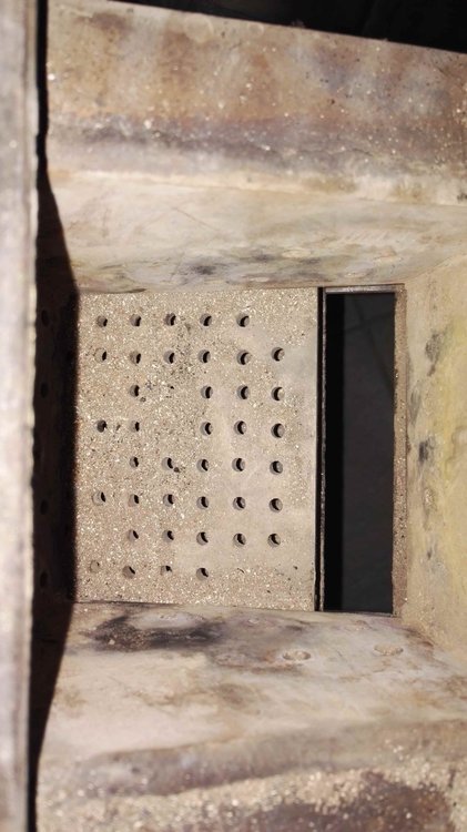

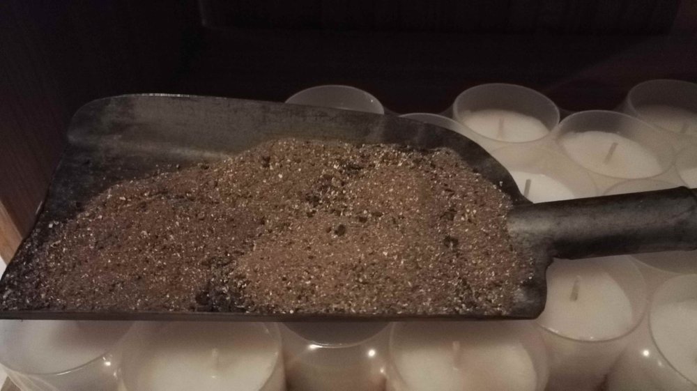

  19. Czyli wygląda na to, że w nowszej wersji to poprawili, tak, jak mi się wydawało, że powinno być. Jedyne to, co ta blacha przytwierdzona jest do drugiej strony paleniska (odwrotnie niż to narysowałem). U mnie wygląda to tak (uchylona szufladka): Z kolei ręcznie jestem jeszcze w stanie wybrać tyle popiołu, jak na zdjęciu poniżej. Nie jest go bardzo dużo, ale trochę jest. Jak patrzyłem, popiół wydmuchuje się maksymalnie na ok. 1cm od 'rusztu'. Spojrzałem już w momencie rozpalania, a przed zasypaniem.

  21. Popiół zalega od samego początku, jak miałem duże nadmuchy też zalegał. Aczkolwiek piec jakoś cały czas pracuje, więc podczas pracy gdzieś ten popiół musi się usuwać. Zaciekawiło mnie jednak, dlaczego zostaje po cyklu czyszczenia (szufladka nie jest całkowicie zapchana, ale sporo można jeszcze ręcznie wyciągnąć). Pytanie tylko, czy to, co w moim wyobrażeniu i rozumieniu jest 'sporo' nie jest po prostu normalną pozostałością. Podczas czyszczenia (jeśli dobrze pamiętam) nadmuch jest na max. Nadmuchów podczas czyszczenia/wygaszania nie zmieniałem, tylko podczas pracy. Nie zauważyłem zależności z tym, jaki pellet używam - były gorsze i lepsze. Jedne mają mniej spieków, inne więcej, jedne były bardziej kruche, inne mniej, ale zawsze popiół w pewnej, raczej podobnej ilości tam zostawał. Autoczyszczenie mam ustawione na 6h, może gdyby spróbować przestawić na mniej to mniej by się go tam usypywało i łatwiej było go wydmuchać? 6h mam ustawione od początku, jeszcze przez serwisanta. Przy automatycznym czyszczeniu trochę go spada oczywiście, ale nadal sporo można wybrać - szufladka nie jest pusta (mam wycięty taki kawałek blaszki, którym podczas ręcznego sprzątania wybieram go stamtąd całkowicie). A może mam źle ustawioną jakąś przesłonę, która daje ciąg wymagany do zrzucenia popiołu? Przesłon też nie ruszałem od początku, tak, jak były ustawione podczas rozruchowej wizyty serwisanta, tak są. Zdjęcia na razie nie zrobię, bo piec jest teraz podczas pracy (mogę zrobić podczas sobotniego czyszczenia, jeśli nadal będzie przydatne), ale wygląda to mniej więcej tak, jak na poglądowym załączonym obrazku: - czarna linia to całe palenisko (szufladka), której górna część jest z otworkami (zakładam, że poprawna nazwa to ruszt) i dolna, którą nazwę 'popielnikiem'. - cała ta szufladka chowa się, dzięki czemu jest możliwe zrzucenie ewentualnych spieków, które pozostają na ruszcie. Natomiast wraz z tą szufladką jedzie sobie do środka popiół (szara linia) i potem razem z nią wyjeżdża z powrotem (oczywiście pewna część zaraz przy krawędzi spadnie). Domyślam się, że ta dolna część może mieć za zadanie jeszcze przytrzymać żar podczas pracy, żeby więcej ciepła odzyskać, dlatego w ogóle jest oraz nie jest podziurkowana, jak ta górna. Pytanie tylko, czy zaleganie pewnej ilości popiołu na tym popielniku przeszkadza w poprawnym spalaniu i uzyskaniu lepszej efektywności, czy nie ma to żadnej różnicy. [Dodano] Przyszła mi na myśl jeszcze jedna rzecz, może najefektywniej ten 'popielnik' czyści się nie podczas wygaszania, a podczas rozpalania? Dlatego zawsze jeszcze widzę ten popiół podczas czyszczenia ręcznego po wygaszeniu. Spróbuję na to zwrócić uwagę następnym razem podczas rozpalania.
