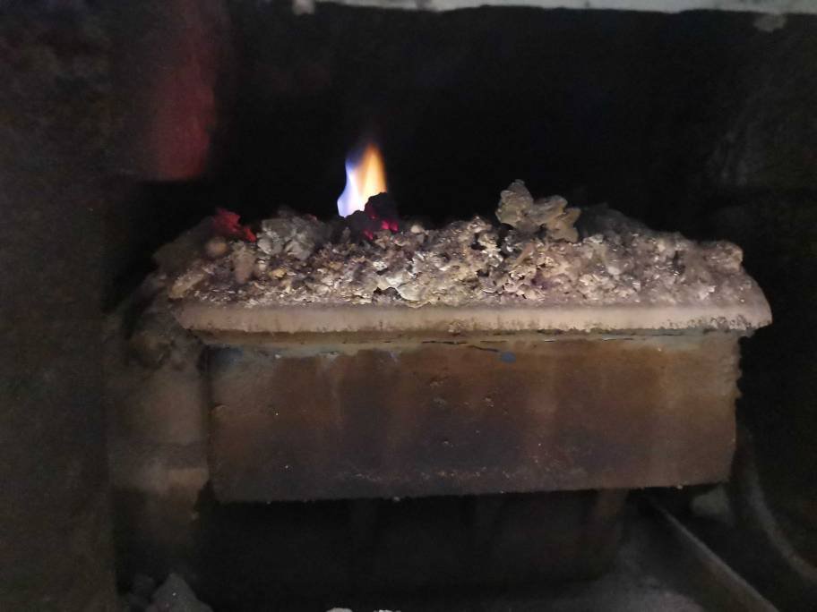

Witam!!, Mam problem z piecem Stallmark Duo Pid 21 kat 4. Pracuje na Pidzie ustawienia serwisowe Pida:
Praca
Minimalny czas podawania 4 s
Maksymalny czas podawania 9 s
Minimalna przerwa podawania 30 s
Maksymalna przerwa podawania 90 s
Minimalny wentylator roboczy 30
Maksymalny wentylator roboczy 40
Minimalne obróty 910
Maks obroty 1850
Nadzór
Czas podawania 8 s
Przerwa podawania 10 min
Czas pracy wentylatora 30 s
Czas przerwy wentylatora 13 min
Siła nadmuchu 35 bieg.
Hallotron wyłączony.
Mój problem to wysoka temperatura podajnika potrafi osiągnąć około 60 st w nadzorze a w pracy wacha się około 45. Kopiec źle nie wygląda. Jak dopracować te ustawienia.

Kocioł pracuje w PIDzie i się odstawia? PID słuzy po to aby kocioł sie nie dostawiał, fakt że za oknem ponad 10 stopni, ale to nie powinien być problem. Prawidłowe nastawy mają byc takie aby kocioł modulował a nie odstawiał się. A kopiec? czy to nie są spieki?
Może są spieki ale wypalone bo się krusza w palcach. Czyli jak to ustawić żeby pracował w pidzie bez nadzoru

Kocioł się odstawia bo: jest słaby odbiór ciepła z niego, czy jest prawidłowy przepływ przez kocioł? A jaka jest delta między zasileniem i powrotem? Ma być max 5° C
