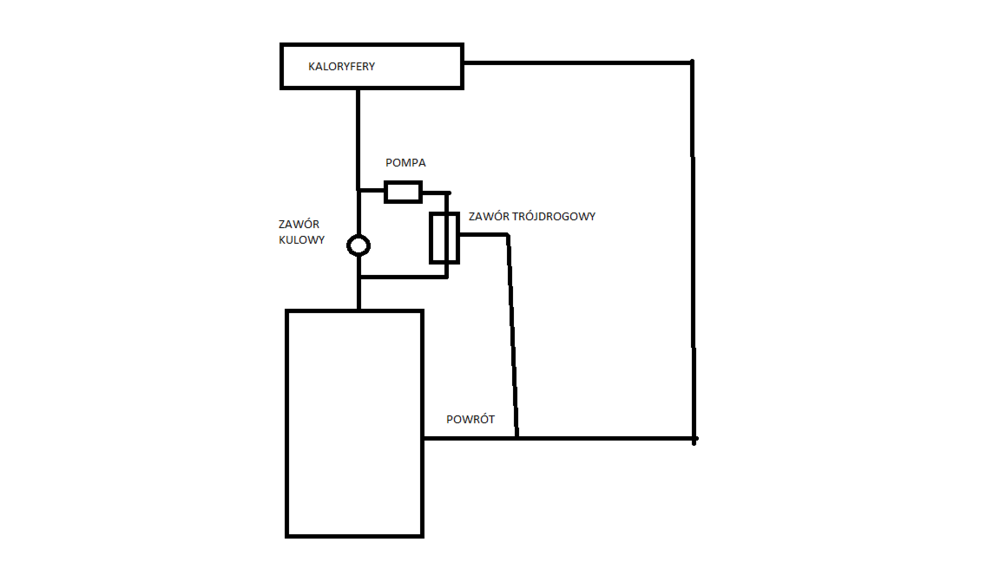

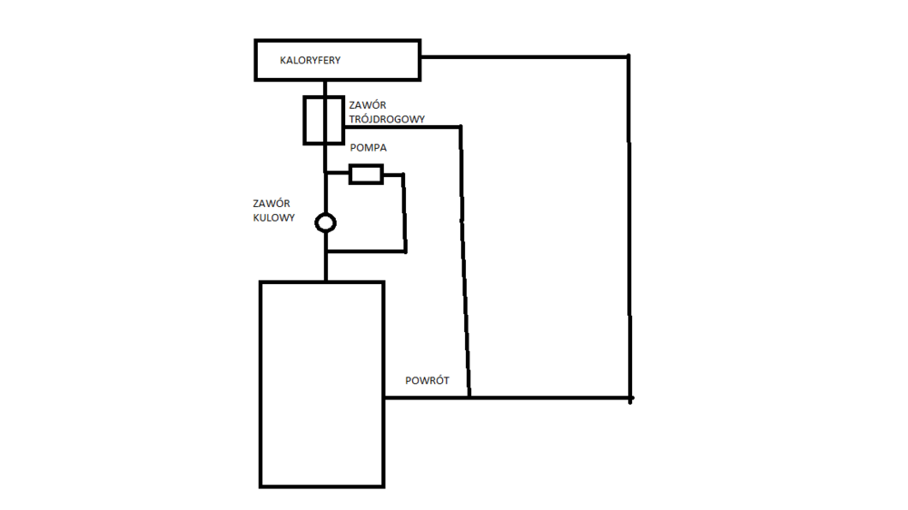

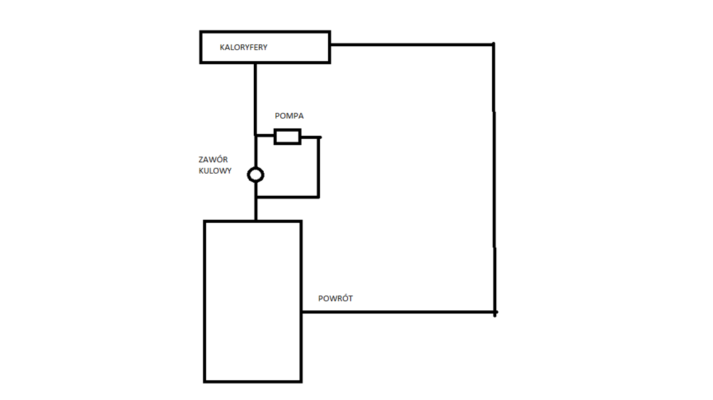

Witam,
Zakupiłem ostatnio piec Ogniwo DS 18 kw 5 klasy, instalacja zrobiona bez żadnych zaworów jak na rys. numer 1.
Chciałbym ją przerobić aby zainstalować zawór trójdrogowy, propozycje montażu rys. 2 oraz 3.
W przypadku instalacji nr. 2 najmniej przerabiania ponieważ na powrocie mam zawór w który mógł bym się wpiąć.
Czy rozmieszenia zaworów jest prawidłowe względem pompy oraz zaworu kulowego.
Czy jest jakaś różnica miedzy zaworem trójdrogowym mieszającym a rozdzielającym czy tylko w nazewnictwie.
Bak możliwości zainstalowania buforu zbyt mała piwnica.
Instalacja otwarta zbiornik wyrównawczy na strychu otwarty.
Pozdrawiam.

Zbiornik wyrównawczy otwarty musi być podłączony bezpośrednio z kotła a nie od grzejnika. Po drugie: po co Ci ten zawór różnicowy ( to nie jest zawór kulowy)
Sam sobie odpowiedziałeś na pytanie o zawór 3D mieszający  i rozdzielający, tylko o tym pewnie nie wiesz.
Opcja #2 to 3D mieszający - obniża temperaturę wody na grzejniki - nie chroni powrotu.
Opcja #3  to 3D rozdzielający "chroniący" powrót ale temperatura na grzejnikach taka jak na kotle.
