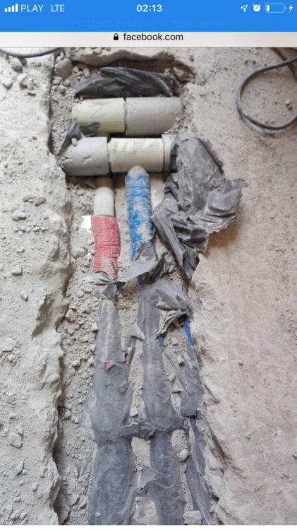

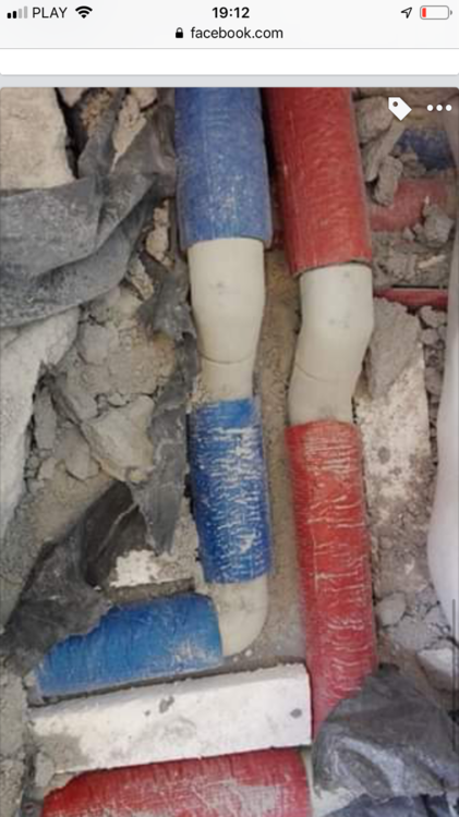

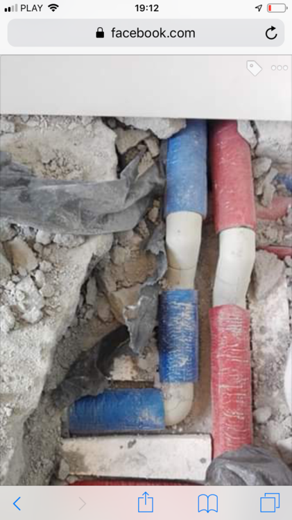

Peubel Opublikowano 9 Października 2019 #1 Opublikowano 9 Października 2019 Dzień dobry, czy ta instalacja jest wykonana prawidłowo? Chodzi mi o zgodność z przepisami. Czy można pociągnąć dewelopera za brak odpowiedniej izolacji na łączeniach? Czy może jednak nie są one wymagane? pozdrawiam

Snurq Opublikowano 20 Października 2019 #4 Opublikowano 20 Października 2019 Instalacja powinna być wykonana w całości (bez łączeń) a jeżeli konieczne jest łączenie to powinno być rewizyjne. Niestety taka przypadłość, że jak już mamy wycieki to zazwyczaj na łączeniach i trzeba kuć podłogi..
Peubel Opublikowano 21 Października 2019 Autor #5 Opublikowano 21 Października 2019 Mnie chodzi tylko o te izolacje. Czy ona jest zgodnie z przepisami położona czy powinna byc również na łączeniach/kolankach?
gmaj22 Opublikowano 21 Października 2019 #6 Opublikowano 21 Października 2019 Skoro tylko o to, to tak - powinna być przede wszystkim na kolankach. Dlaczego? Ponieważ rury plastikowe mocno się wydłużają przy wzroście temperatury i właśnie na kolankach i zmianach kierunku rur powstają naprężenia. Jeśli nie ma tam pianki, naprężenie przenosi się na ścianę i pęka to, co najsłabsze - zazwyczaj rura lub tynk nad nią.
FAFAŁ Opublikowano 21 Października 2019 #7 Opublikowano 21 Października 2019 Na nie jednej budowie już chleb jadłem . I na żadnej nigdy nie było izolacji na kolankach czy zlaczkach . Możesz próbować coś tam gadać jednak się wykręca że tak też może być . Nikt Ci teraz nie będzie wywalal posadzki I to docieplal . Troszkę za późno na marudzenie .
