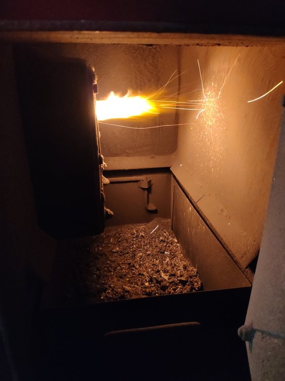

Witam serdecznie, jestem posiadaczem kotła na ekogroszek 15KW z palnikiem sv200.
Sterownik iryd pid rtz, założony zawór trójdrogowy ESBE 131 (ma ktoś taki aby powiedział jak tym kręcić?).
Kociołek ogrzewa budynek ok 160m2 bez CWU.

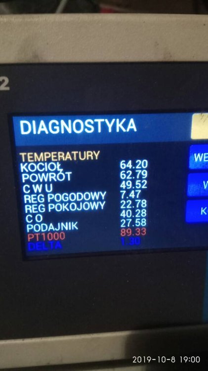

Od samego początku mam problem aby dobić do zadanej temperatury 55st. (przeważnie jest to ok 48-50), oraz problem ze zbyt wysoką temperaturą w pomieszczeniach.
100%mocy 0min:35sek Dmuchawa 15
1%mocy 3minuty:00sekund Dmuchawa 2bieg
Podtrzymanie Co 15minut Na 12sekund KROTNOŚĆ 2
Czas podawania 6sekund
Przedłużenie PID 1st.C
Ekogroszek to Sobianek GOLD
Bardzo proszę o pomoc.

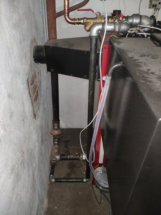

Kolego, zaworem 3D nie da się sterować powrotem i obiegiem CO. W zależności gdzie on jest zamontowany możesz regulować albo temperaturą powrotu albo obiegu CO. Wskazana fotka gdzie on jest zamontowany.
Edytowane przez altoro

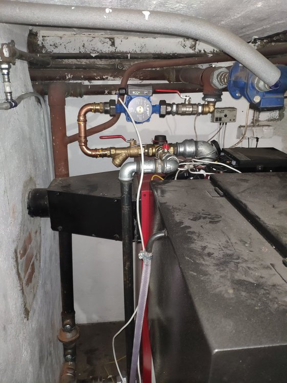

W. Jakim celu zamontowano zawór 3D? W jaki sposób rozwiązana ochrona powrotu? Daj fotki instalacji. Czy na grzejnikach masz głowice? Czy jest podlogówka?
Na pewno to jest zawór 3D a nie 4D?
Na 100% zawór 3d zamontowany aby na grzejniki nie szła cała gorąca woda.

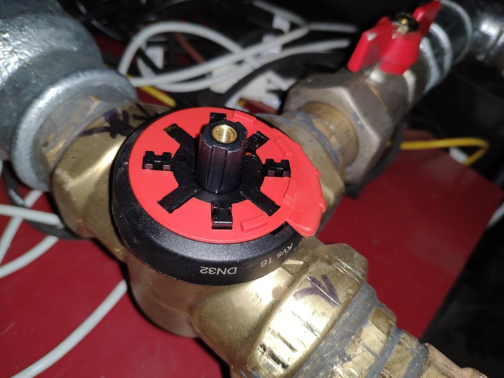

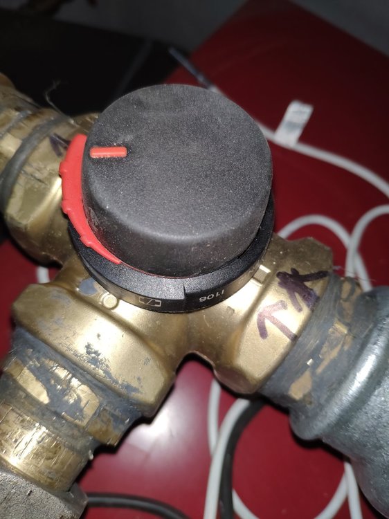

Zamieszczam fotki
Zaworem 3D zamontowanym na zasilaniu (tak jak u Ciebie) owszem możesz regulować temp. jaka idzie na CO, natomiast nie ochronisz powrotu. Jeśli ustawisz niską temp. na grzejniki przy obecnej pogodzie, to jeszcze niższa będzie wracać do kotła niestety.

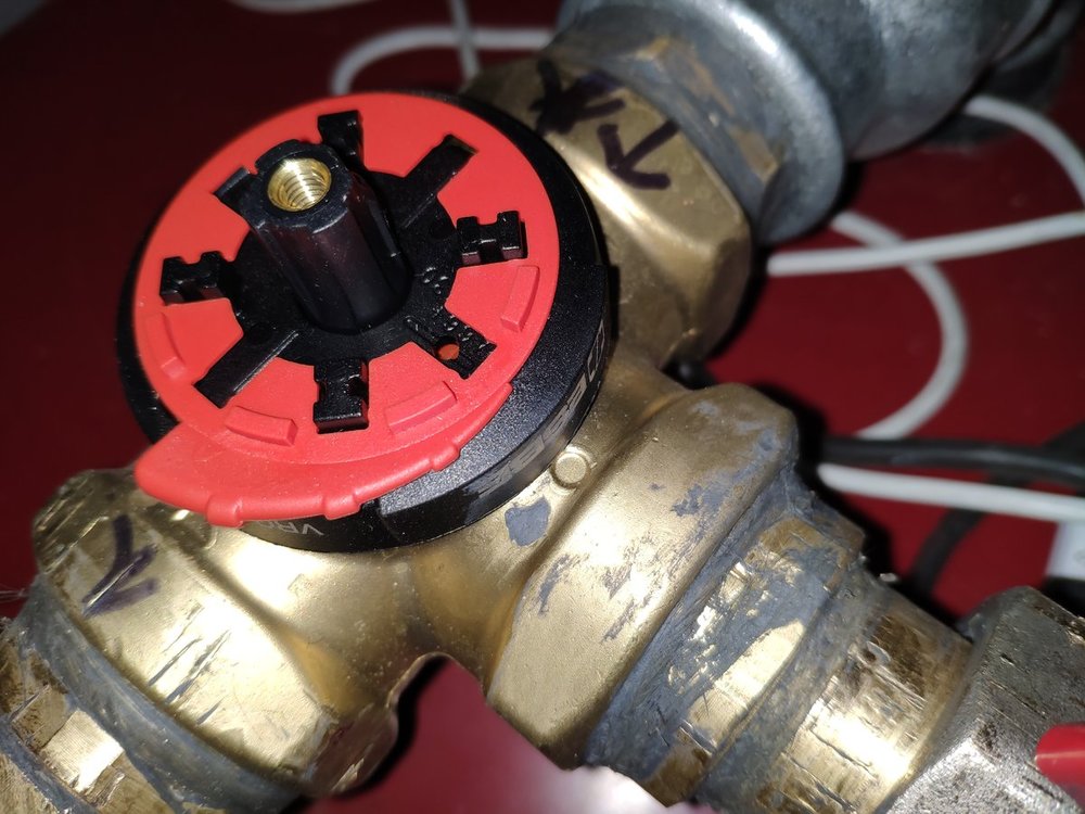

Ściągnij to pokrętło z zaworu 3D i zrób zdjęcie  - coś mi się tu nie podoba>
Nie brałem nawet pod uwagę że może być źle zamontowany ( jako rozdzielający nie mieszający) ale faktycznie tak może być :-)
Jest zamontowany jako MIESZAJĄCY, ale o co innego mi chodzi.
Jutro cykne
A nie lepiej jakby był rozdzielający?  Pytam z ciekawości bo czy nie powinien rozdzielać gorącej wody na grzejniki bo ochronę powrotu?
Nie, rozdzielając kierujesz strumień wody albo na CO, albo na powrót. Ty potrzebujesz zmieszać gorącą wodę z kotła z chłodniejszą powracającą z instalacji i w ten sposób regulujesz temp. wody która idzie na obieg CO. Kręcąc zaworem zmieniasz proporcje wody gorącej z chłodniejszą.

Dokładnie tak, jest jeszcze opcja ze sprzęgłem, i jeśli w instalacji są 2 obwody grzewcze jest to lepsza opcja jak z zaworem 4D. Ale potrzebna będzie dodatkowa pompa, jednak dla pracy kotła idealne. Różnica temperatur zasilania i powrotu ( tzw delta) możliwie jak najmniejszą dla przykładu na foto niebieski zapis. Instalacja z 3 obiegami grzewczymi ( 1- CO 2-CO poddasze 3- obieg CWU) właśnie ze sprzeglema477379892ea9aa5bef5c7d868283075.jpg
Zgadza się, też mam sprzęgło :-)

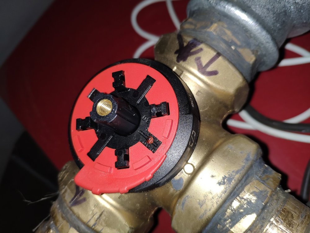

Jeśli to ścięcie na adapterze odpowiada sfazowaniu na mosiężnym trzpieniu, to zawór ustawiony jest dobrze.
Działa jako mieszający, obniżając temperaturę na instalację.
Gdzie znajdę to fazowanie na trzpieniu?
W tej chwili wg. przyczepionego czujnika od CWU (nie grzeje wody więc go wykorzystałem) za zaworem trójdrogowym temperatura wody idąca na grzejniki ma 36 st. W domu mam 24st. spalanie dobowe 6.6kg.(bez zaworu było 20-25kg)
Czy coś mogę jeszcze poprawić?
