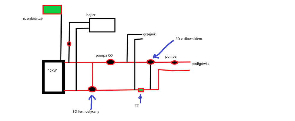

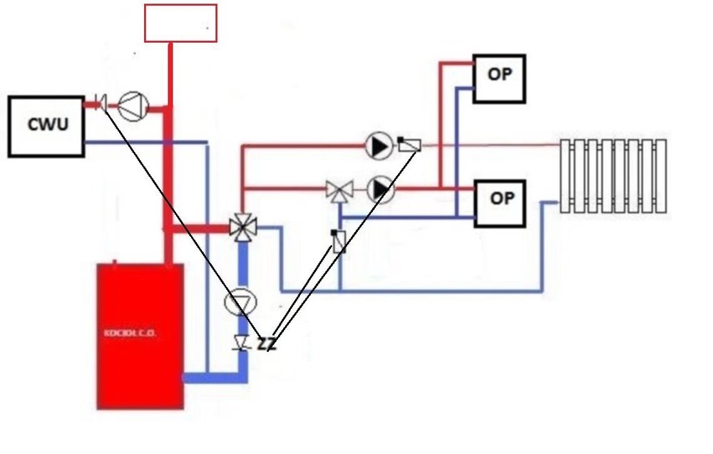

Witam,
zobaczcie na schemat - czy to ma prawo dobrze działać?
Wydaje mi się, że pompę C. O. trzeba dać przed 3D termostatycznym?

Czyli pompę C. O. trzeba dać przed 3D termostatyczny? Na zasilaniu czy ewentualnie na powrocie?

Są w tym dziale gotowe dobre schematy - wystarczy poszukać.
Tak jak chcesz zrobić nadal jest źle!
Potrzeba dodatkowej pompy i sprzęgła,
Albo ten "zły" 3 D wymienić na 4D, pompa CO i 3D podłogówki z pompą za 4D oraz dodatkowa pompa na obieg kotłowy. Z termostatami na grzejnikach taki układ się sprawdzi.
Czyli tak jak wygrzebane z forum?
Należy jeszcze dodać zawór grzybkowy w obiegu kotłowym, aby wyregulować przepływ?
mam pytanko czy rury w obiegu kotłowym mogą być Cu 28? czy trzeba jeszcze większy przekrój?
