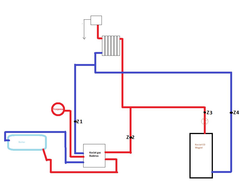

Bardzo proszę o pomoc. U moich rodziców ekipa domontowała do już istniejącej instalacji CO węglowej kocioł i boiler gazowy Buderus. Dali zawory od strony kotła węglowego(Z3 i Z4) na zasilaniu i powrocie i tak samo przy gazowym(Z1 i Z2). Powiedzieli, że jak ojciec będzie chciał napalić w piecu węglowym to ma zamknąć zawory przy kotle gazowym(Z1 i Z2) a jak będzie chciał grzać gazem to ma zamknąć zawory przy węglówce(Z3 i Z4).
Wprwadznie Ojciec nie napalił jeszcze w piecu ale zamknął Z3 i Z4. Gazówka ma grzać ciągle wode. Problem polega na tym, że dostaje komunikat o słabym ciśnieniu w instalacji. Jak te zawory odkręci to wtedy boiler zaczyna grzać. Tylko, że teraz jak będzie chciał napalić w piecu i mieć ciepłą wodę to musiał by mieć cały czas zawory na piec gazowy otwarte a to mi się bardzo nie podoba...możecie coś doradzić, ocenić....mnie się wydaje, że jak napali w ten sposób w piecu to szlag trafi ten kocioł gazowy.....
W załączniku dodaje poglądowy rysunek przedstawiający cuda "fachowców" z Buderusa.....(sami mu doradzili takie rozwiązanie chociaż osobiście mówiłem, żeby połączyc instalacje przez wymiennik ciepła....wyśmiali mnie....)

Jeśli wystawili fakturę i masz namiary to ja na Twoim miejscu pojechał bym do ich biura postawił granat na biurku szefa i wyszedł. Tak właśnie potraktowali Twojego ojca. Zakładając hipotetycznie ojciec będzie pod wpływem 'zapominacza' i napali w kotle z zakręconymi zaworami  Z3 i Z4 ;jak zostanie w kotłowni będziesz fasował dwa czarne garnitury. Czego nie życzę nawet najgorszemu wrogowi. Trzeba te obwody odseparować tak jak wspomniałeś wymiennikiem i koniecznie naczynie odłączyć od grzejnika i dać je prosto z kotła węglowego. Prosto mówiąc kocioł węglowy obwód otwarty kocioł gazowy zamknięty. Schematy znajdziesz w sieci do wyboru.

Wprawdzie domontowali do istniejącej instalacji, nie zmienia to faktu, że ponoszą odpowiedzialność za całość.
