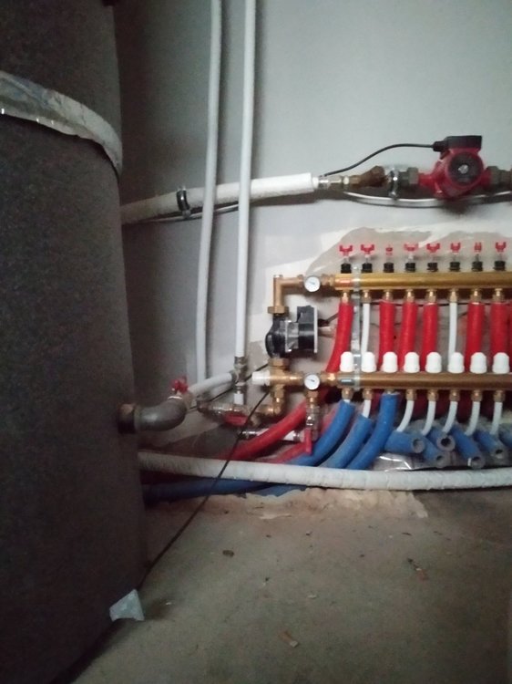

1. Podłogówka wogole nie grzeje.. na zasilaniu czuję że kolano WZ aż parzy a temperatura na belce się nie zmienia.. z kolei powrót też ciepły jednak tylko do wejścia do bufora, dalszy odcinek zimny (do kolana - zdjęcie załączone jako załącznik) teraz pytanie .. czy te wpięcie pod rozdzielacz powinno być wyżej niż wyjście powrotu z bufora ?

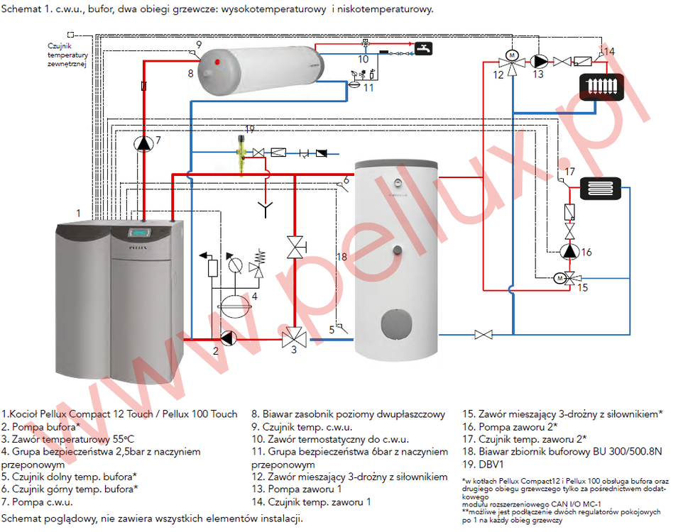

Ogólnie instalacja zrobiona według schematu strony pellux, który również załączam.. proszę o pomoc w rozwiązaniu problemu.. odwdzięczę się ja tylko będę mógł .. ;)

Niech autor uruchomi 1 rozdzielacz , wtedy się zobaczy czy są przepływy w pętlach i dopiero po uzyskaniu przepływów możemy mówić o grzaniu.
Rozdzielacz grzejnikowe odpowietrzanie były i przepływ był, podłogówka tak samo przy (odpowietrzana, każda pętla osobno). Przepływ wszędzie był.
A obecnie masz przepływy w pętlach?
Może trzeba regulacji zaw 3-D, jaki to zawór?
Jakie rury są na zasilaniu i powrocie tego rozdzielacza?
Jaka pompa, ile pętli i jak długich - tych danych brak!

Co jest nie tak.. zasilanie od strony bufora gorące, powrót ciepły ale tylko do momentu trojnika.. te kolano w dół co idzie  do belki już jest zimne...
I nie wiem właśnie w czym jest problem.. rotometry pokazują przepływ 2-3l/min.. a węże do poszczególnych pętli zimne .. czy wpływ na to może mieć nie podpięta pompa do sterownika?(jest na ostro bezpośrednio do sieci..) nie wiem łapie się za głowę.. czy ten trójnik ? Może wpięcie podłogówka w bufor powinno być powyżej wyjścia z bufora ? Rozkładam ręce.. naprawdę...

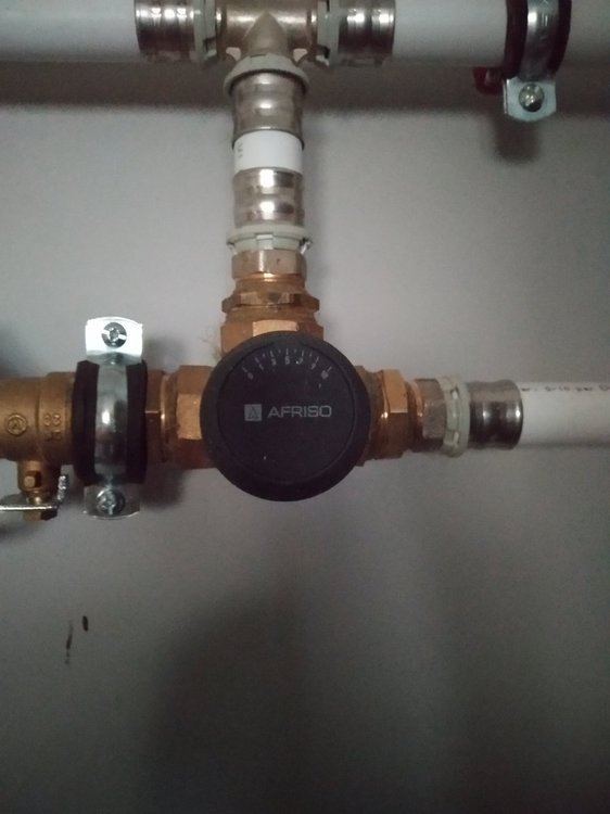

Sprawdź kierunek pracy pompy w rozdzielaczu - powinna być strzałka na pompie oraz odkręć ten zawór 3-D mieszający - pewnie on się coś zablokował- jaki to zawór?
Producent, model.
Strzałka w dobrą stronę, zawór AFRISO ATM 366 20-43C ten na grupie pompowej
To odkręć ten zawór ATM na max oraz zobacz  czy jest podłączony prawidłowo - na korpusie powinny być strzałki.
Połączony jest prawidłowo.. a może on jest za mały ? Jakaś przepustowość ma za małą bądź coś w tym stylu ?
Jak by była mała przepustowość to by nie było takich przepływów!
Odkręcałeś na max pokrętło na tym zaworze?, jak możesz to je zdejmij i sprawdź czy trzpień  się rusza.

Powinna być od zaworu do górnej belki - czy tak jest?
Na dodatek czy nie ma tam zapowietrzonej rury z bufora?
Pokrętło na maxa, jutro zdejmę i sprawdzę. Po adto kierunek pompy w górę (z dolnej belki w górna) tak też jest. Odpowietrzone wszystko sumiennie.. rynce opadają. Jutro pojadę od rana sprawdzę wszystko jeszcze raz dokładnie. Pozdrawiam
Przed rozdzielaczem masz filtr - jego też trzeba sprawdzić, ew odpowietrzyć odcinek między buforem z zaw 3-D - na śrubunku zaworu.
