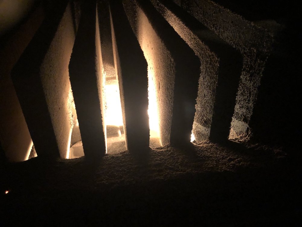

Kolego,nie wszystkie rzeczy na raz. Ogarnięcie tego to proces wieloetapowy. Na dzień dzisiejszy próbujemy walczyć z tym czarnym czymś, co nie powinno mieć miejsca, dlatego miałeś potestować pracę kotła w trybie włącz/wyłącz czy będzie lepiej czy nie, bo jeśli wciąż będzie kopcić, trzeba będzie szukać innych przyczyn. Ty za wszelką cenę próbujesz zmusić kocioł do pracy kiedy nie potrzeba i na niskiej mocy, tym bardziej bez czegoś co reguluje powrót, w takim układzie tego problemu się nie pozbędziemy.
Jeśli się okaże, że w systemie dogrzej i wyłącz kocioł w miarę ładnie w środku wygląda, to wtedy weźmiemy się za inne opcje.
Pamiętaj co Ci pisałem o powietrzu w ml kotłowni i zobacz jak wygląda kita ognia. Na pełnej mocy powinna ogarniać wszystkie szamoty i stykać się aż z tą ścianą kotła po lewej stronie.

wstawiam wczorajsze zdjęcie ognia po może 2-3 min od zakończenia rozpalenia na trybie "praca" Może trzeba dłużej poczekać.
Miałeś ustawić kocioł w trybie modulacji tak, żeby pokojówka nie sterowała żadnymi zaworami, tylko wyłączala kocioł po dogrzaniu domu. Jeśli chodzi o kite ognia to bardzo duże znaczenie ma tu jakość pelletu.
