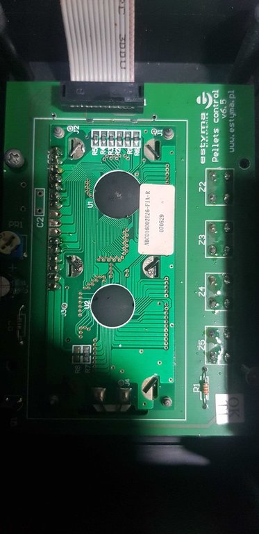

  1. Odłączyłem od prądu na kilka godzin i zaczęło wszystko działać dobrze.
  2. Dzień dobry. Posiadam kocioł Ling duo ze sterownikiem Estyma Control M. Od wczoraj dmuchawa cały czas chodzi, mogę ją wyłączyć tylko jeżeli odłączę kocioł od zasilania. Gdzie szukać przyczyny? Szukałem triaka na sterowniku, ale ta Estyma ich nie posiada. Proszę o pomoc. Pozdrawiam.
