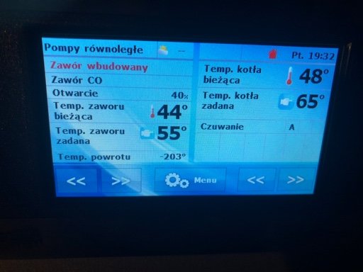

Ustawienia piec Stalmark Ecosilver 14, faza podtrzymania
Takie jeszcze są opcje
Co ustawić i jaka jest idea działania. Co z pompą na grzejniki po dojściu z temp pokoju do zadanej.

Ok. Jak zmieniłem jak radziłeś na zawór 55 i pompa 50 to się wyłączyła bo na zaworze 45
Jeszcze parę dni i to zrozumiem :)

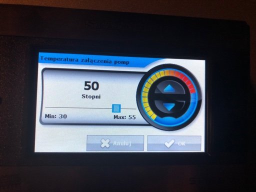

Nie wiem jaka jest różnica w ustawieniach pompy w nastawach temperatur do ustawień pompy zaworu
To jest w nastawy temperatur->temperatura załączania pomp
Drugie ustawienia są w menu instalatora w zaworze. Tam gdzie mam pompa zawsze włączona. Tego nie rozumiem. Czego dotyczą jedne a czego drugie nastawy
Ostatnia fotka.
Nic nie chodzi. Zawór się przestał kręcić. Pompa nie chodzi piec nie chodzi
Mam już dość tych ustawień. Zadane na pokój 23. Zrobiło się 24 i ok. Wszystko wyłączone. Tylko ze bojler spadł na 49 i piec się rozpalił. Tylko ze puszcza tez na dom i pomimo ze jest 24stopnie to grzejnik gorący. Chyba trzeba znaleźć serwis zapłacić niech przyjadą ogarną bo to takie ustawianie po omacku
Edit. Piec rozgrzało do 65. Bojler do zadanych 55. Piec się wygasza, pompa na grzejniki dalej chodzi. Da się to ogarnąć, żeby odgrzanie CWU nie podgrzewalo od razu domu bo w pokojach +2 od zadanej. Coś te Wasze rady albo niekompletne albo nie do tych sterowników :(

Ok, tak dla potomnych: jak w pokoju wzorcowym nie odkręci się termostatu na maxa tylko w okolice zadanej na pokojówkę, to nawet jak piec się rozpali dla bojlera i puszcza obieg na grzejniki to w pokoju wzorcowym nie robi się sauna bo kaloryfer odcina na zaworze. Na razie jest dobrze. Potestuję tydzień.
