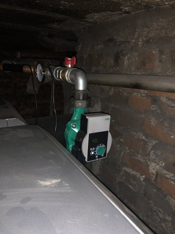

@dpasta zacznijmy od tego żebyś wrzucił tu kilka fotek instalacji, zwłaszcza powrotu.

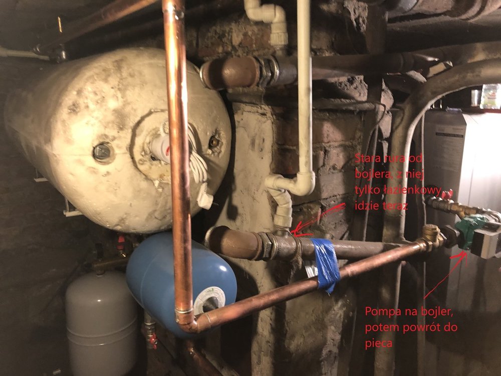

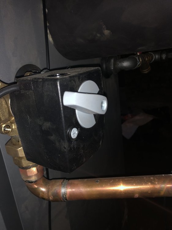

z pieca idzie rura i z niej rozgałęzienie - jedno na pompę cyfrową i bojler, obieg krótki.
Drugie na pompę na grzejniki i zawór mieszający. Z niego idzie na grzejniki, a reszta wraca do pieca
Zawór mieszający masz trzy czy czterodrozny?

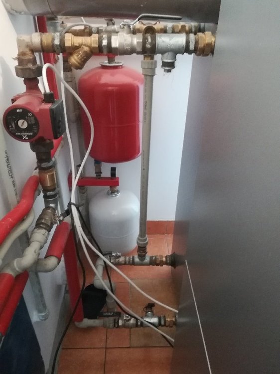

Zobacz jak zamontowali kolejnego Ekosilvera niedaleko mnie. Pompa na CWU, pompa za 3d a na powrocie stalowy trójnik. Koleś kupuje zawór VTC 55* + pompa i robi krótki obieg żeby to poprawić.
PART_1570610627905.thumb.jpeg.b1fd6f4a5abf08b907734836986db64b.jpegPART_1570610652697.thumb.jpeg.c8ccb805ecf0301a5325ceb36e11a4d5.jpeg

Mam jakieś stare zdjęcia (proszę nie oceniać czystości :) ) 40 lat węgiel tam śmigał.
IMG_2005.thumb.jpg.9ce8b403438f856829b4bd5104953262.jpgIMG_2004.thumb.jpg.1e065b7300e52dac54ccec346d28b39e.jpgIMG_1994.thumb.jpg.a59d5c5f554aebf835aab909a6727528.jpg
No i ok, masz zawór 3d na chatkę a nie masz kontroli nad wracającą wodą do kotła. Najprościej zawór VTC na krótkim obiegu z pompą. Tylko VTC a nie VTA bo ostatnio coraz więcej "majstrów" zakłada zawory 3d do CWU myląc je ze stałotemperaturowymi do ochrony powrotu.

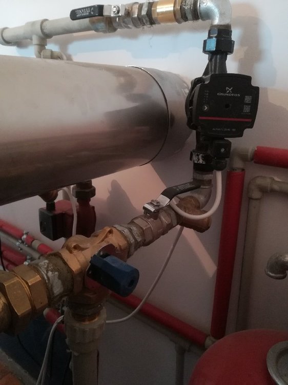

No poprosiłem kolegę o zdjęcie to wysłał mi takie coś :-p
