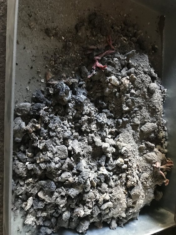

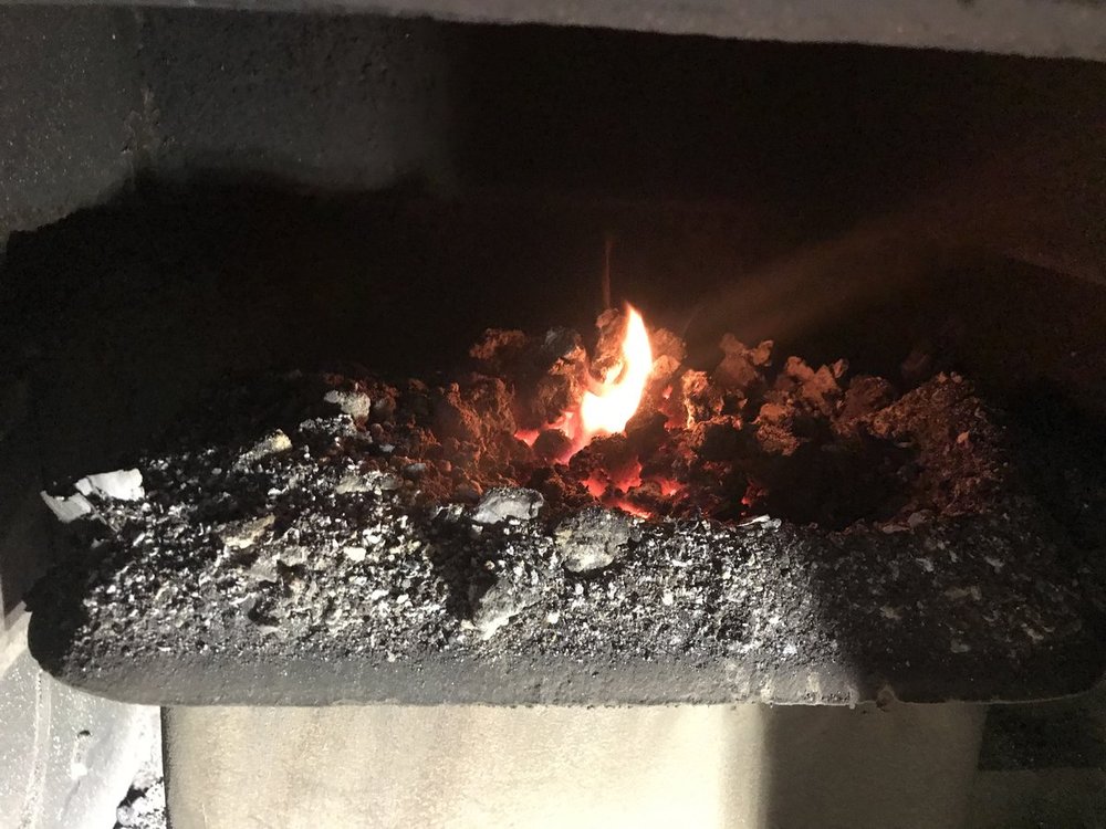

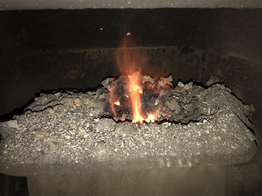

Witam posiadam piec Termo tych c19 z podajnikiem. Używam ekogroszku. Sterownik termo tech st-80. Domek 60mkw. Spałam około 5 worków tygodniowo tzn 125kg. Myśle ze to jest zdecydowanie za dużo. W popielniku znajduje niedopalony wegiel i spieki.
Ustawienia
temp zadana 50 stopni
moc nadmuchu 50%
klapka odtwarza na 70-80%
histereza temperatury 3 stopnie
czas podawania 10sec (minimum)
czas przerwy podawani 99sec ( maksimum )
czas przerwy podtrzymania 20 minut
czy mam prawidłowo ustawiony piec i czy prawidłowa ilość jest spalanego węgla. EkogrosZek zamawiałem dobry. Powiedziano mk ze powyżej 26kj.

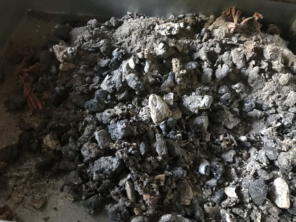

Podsyłam zdjęcia tego co wybieram z pieca. Jeśli wymienić sterownik to jaki polecacie żeby zamontować do mojego piec

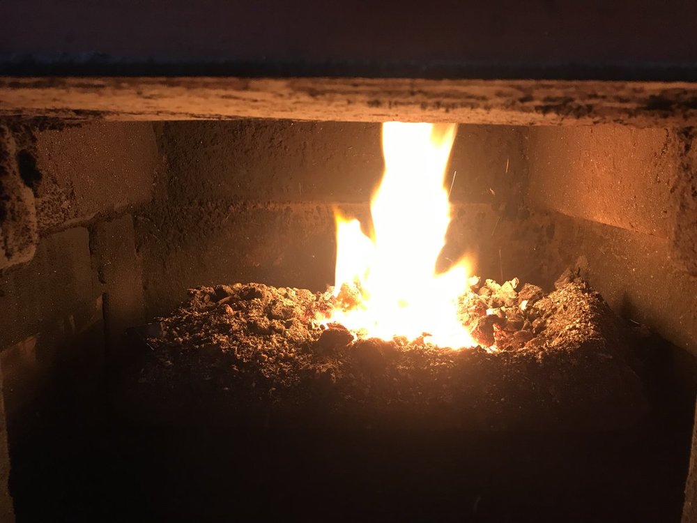

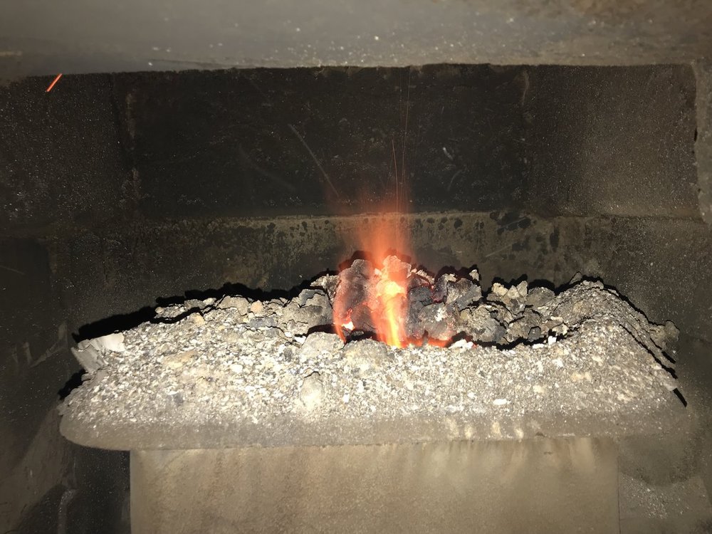

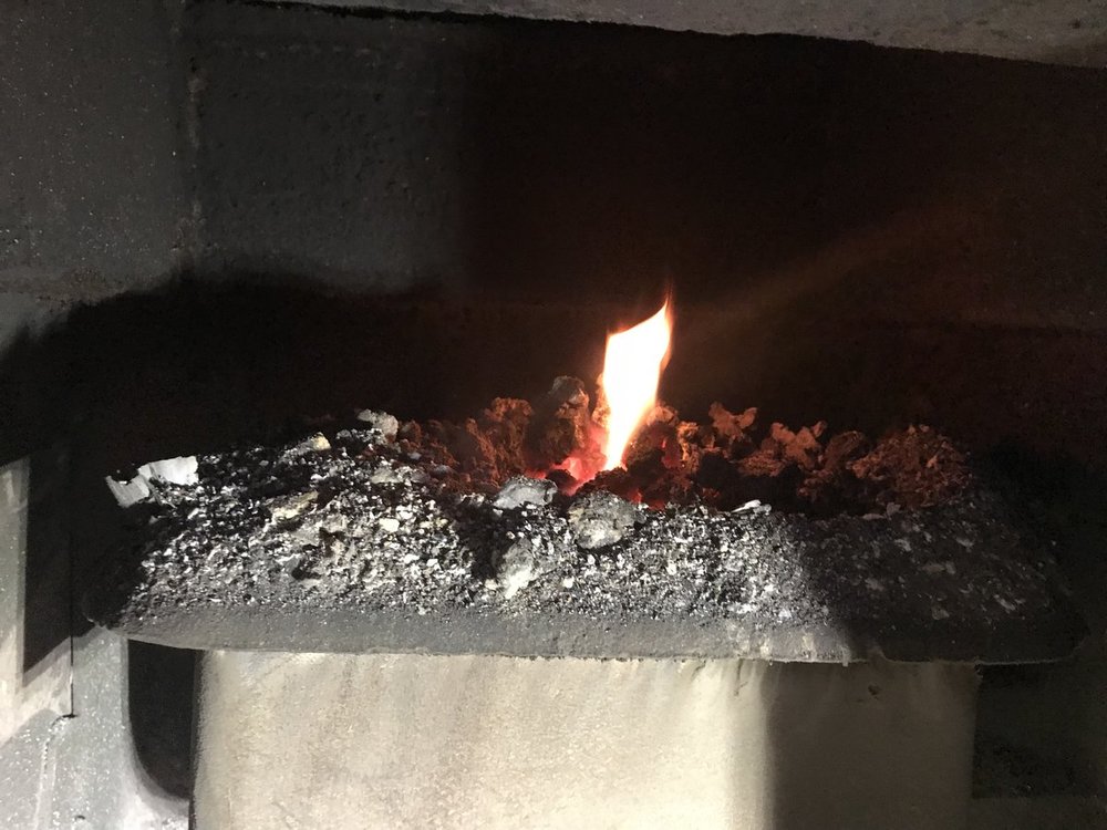

Wszystko co ma większą możliwość regulacji . A jak chcesz inwestować już większe pieniądze to skzp :). Zrób kilka fotek tego płomienia w większych odstępach czasowych . Wygląda mi ze jest w srśrodk ale coś mi na prawo ucieka. Jeśli nie masz kasy spróbuj wsypac jakis mniej kaloryczny węgiel . Może być bartex rubin , na spiekanie go można użyć wapna budowlanego .

Instalacje mam tylko do c.o, wodę podgrzewam bojlerem elektrycznym. Podrzucam dodatkowe foty . A czy jesteście mi w stanie polecić jakiś tańczy sterownik z racji ze domek w będzie mi służył maksymalnie na 2 lata i się przeprowadzam i nie chciałbym inwestować w sterownik wysokiej klasy. Czy znajdzie się może sterownik do 300 zł.

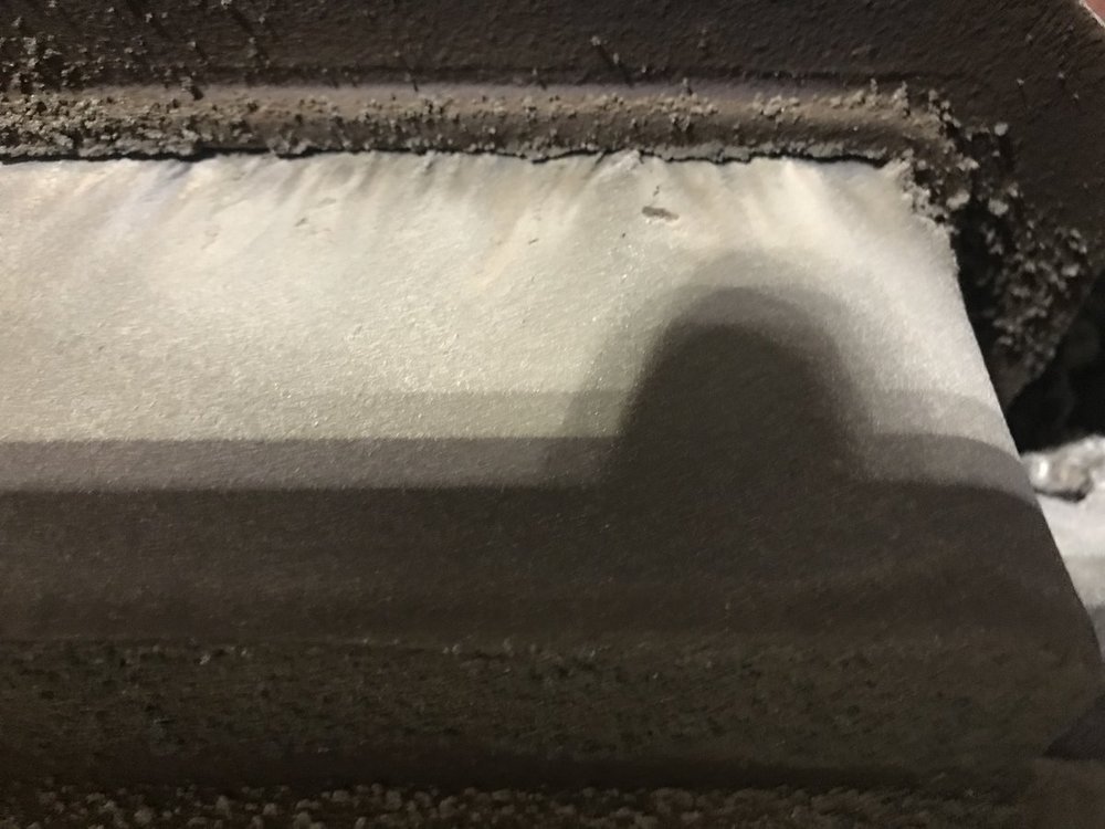

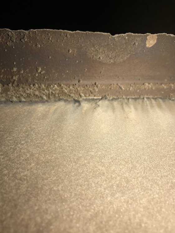

Może to mi się tak wydaje . Spójrzcie na trzecie foto . Wygląda tak jak by pod  tym talerzem były przedmuchy .najwięcej z prawej strony tam gdzie są niedopalki . Ja bym ten palnik rozebral I uszczelnil . Po tym może się okazac że ten sterownik da rady . Aaa czy tylko na prawej stronie zbierają się niedopalki czy obserwujesz je raczej po całości ?
I tu moze pies byc pogrzebany. Najpierw uszczelnij korone. Po tej operacji zmniejsz nadmuch bo spieki beda jak kalafiory. Po tej operacji palnik od nowa do ustawienia. Silikon 1200°C
http://czp.pl/kociol/nastawy/retorta/czyszczenie/
Jak byk korona przepuszcza. Tak jak piszą koledzy wyżej potem myśleć co dalej.
A tak wogole w popielniku za bardzo spiekow nie widac. Przewaza niedopal.
