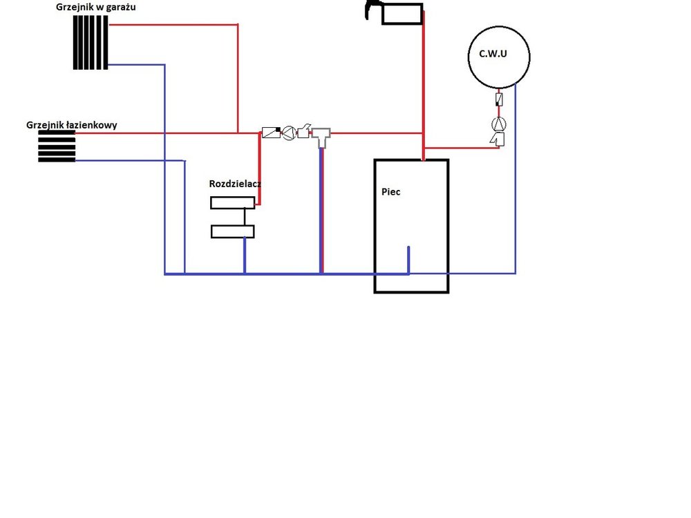

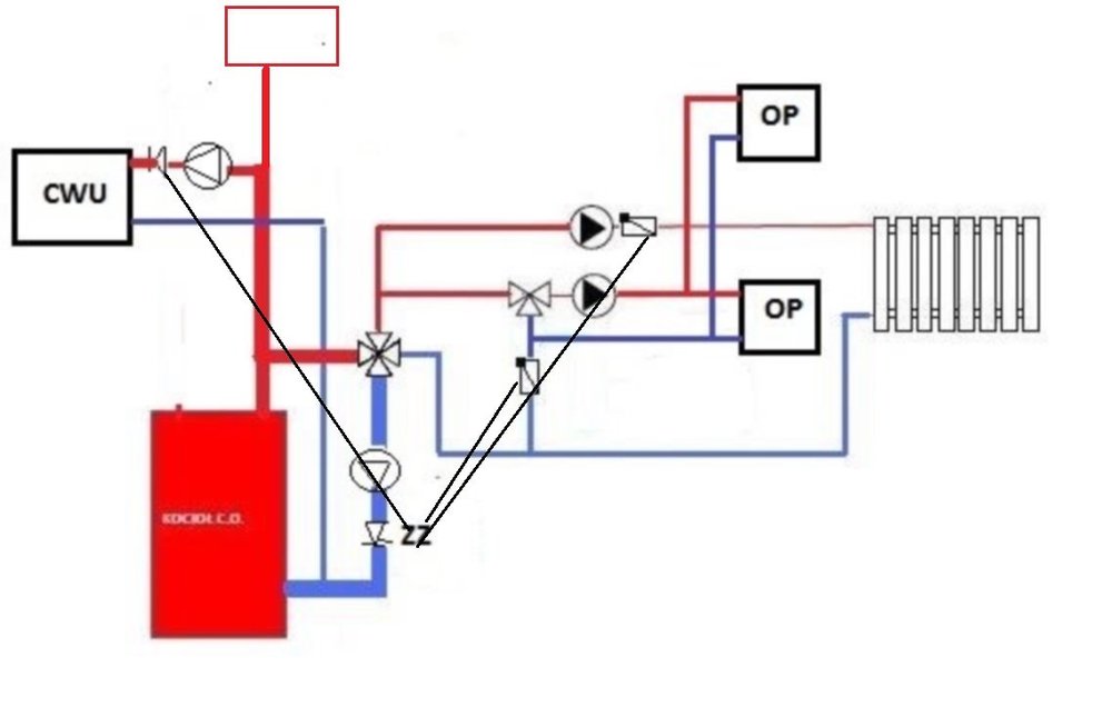

Witam, proszę o poradę czy tak mogę podłączyć ogrzewanie podłogowe jak poniżej ? Co dodać ? co przesunąć ?
Obecnie mam zawór 4d, instalatorzy nie zamontowali ZZ NIGDZIE ! a z racji tego,że w całym domu jest ogrzewanie podłogowe chciałbym mieć jednakową temperaturę zasilania wszędzie
wraz z drabinką w łazience i grzejnikiem w garażu. Jakieś rady ?

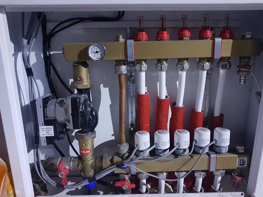

 Drugie zdjęcie to obecnie podłączony rozdzielacz (chciałbym usunąć pompę i zawór 3drożny z tamtego miejsca i sterować piecem temp.zasilania wg pogody)

Jak chcesz zapewnić ochronę powrotu kotła i dlaczego na grzejniki idzie taka sama temp jak na podłogę?
Oczywiście dotyczy to nowej koncepcji.
Czemu chcesz usunąć zawór 4D? Czy w obiegu kotłowym nie ma pompy?
Zawór 4D bardzo dobrze się sprawdza w regulacji zabezpieczenia niskotemperaturowego kotła i jednoczesnej regulacji temperatury obiegu. Warunkiem prawidłowego działania zaworu 4D są 2 pompy, obiegu grzewczego i obiegu kotłowego.
Sambor-grzejnik w garazu jest przu glownym zaworze wody,ma tylko nie dopuscic do zamarzniecia. Stad tez nikoma potrzeba wysokiej temp. zasilania tych grzejnikow.Zabezpieczenie kotla to puszczenie na instalacje max 40st reszta spowrotem do kotla.W poprzednim sezonie przy -10 na dworze, max.temperatura na podloge to 41st.
Mam zawor 4d ale brak pompy kotlowej jestem otwarty na sugestie poniewaz i tak musze rozszarpac instalacje i zamontowac ZZ bo wszedzie ucieka mi cieplo z kotla i piec szybko traci swoja temp.A dodatkowo instalacja jest wykonana:Piec-czarna stal,ocynk,miedz-Podlaczenie CWU oraz grzejnikow-ZHANA zaciskowy ocynk i juz widzialem wykwity poleczen miedzy miedz a ocynk :/
Jesli macie jakies pomysly zeby ta instalacja dzialala jak powinna i trzeba cos dolozyc czy ujac to chetnie wyslucham.Jesli za malo informacji -piszcie to rozszerze temat,zrobie dokladne zdjecia

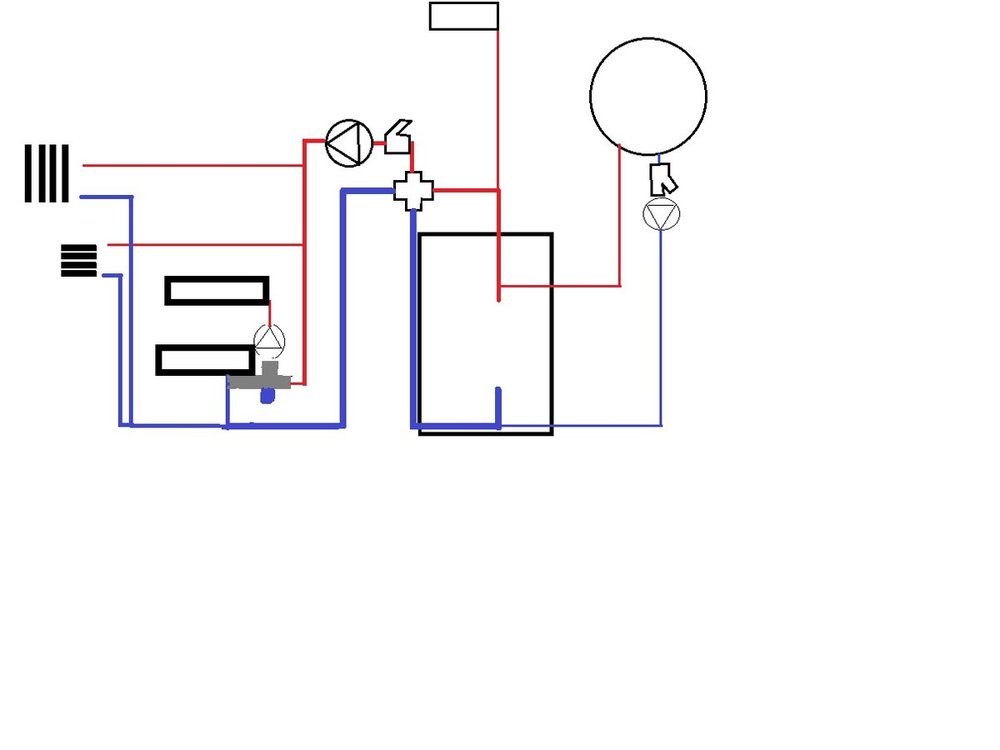

Tu nie ma co ameryki odkrywać , powinno być tak jak poniżej
Pompa na grzanie CW, grzejników i kotłowa  25/40, pompa od podłogi zależnie od dł i ilości pętli 25/40 lub 25/60.
Zawory zwrotne sprężynowe, przed pompami filtry i to cały schemat.
Dziekuję :) Pytanie jeszcze o c.w.u. to normalne ze jak sie uruchamia pompa cwu to zabiera 80%wody z kotla na bojler ? A po zagrzaniu cwu do zadanej(50st) wszystko wraca do normy.
Trzeba zmniejszyć bieg na pompie od grzania CW  lub przejśc na grzanie z priorytetem tj jak jest grzanie CW to pozostałe pompy stoją.
Okok :) A wg schematu który narysowales,kierowac się rozmiarem rur odpowiednio do grubosci 1" , 3/4", 0,5" ? Przy piecu mam wyjscie 1"
