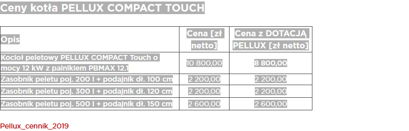

za sam kocioł cena się zgadza
8800+23%VAT=10824
chyba nie za bardzo
Z dotacją plus Vat montażowy =8% i masz praktycznie to co potrzeba.
Ponadto sprzedawcy mają rabaty zależne od sprzedaży , ja mam mały (10%) , ale są tacy co mają spory,
dlatego napisałem tak
15 godzin temu, Gonzo19 napisał:
w zestawie kosztuje 11k zł netto, nie może byc drożej, tylko taniej
a pisałem o netto. bo nie wiem jaki VAT zastosuje sprzedawca
