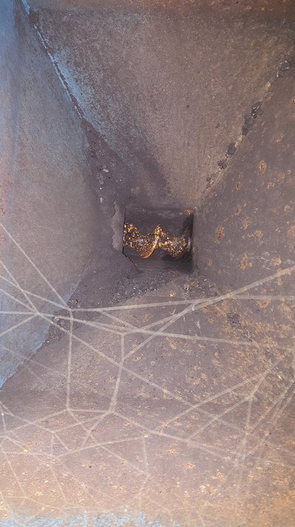

lisieckipg Opublikowano 9 Września 2019 #1 Udostępnij Opublikowano 9 Września 2019 Szanowni, zbliża się drugi mój sezon palenia w kotle na ekogroszek z podajnikiem. Chciałbym się do niego dobrze przygotować i poprosić kocioł, żeby wybaczył mi wszystkie błędy z poprzedniego sezonu (przede wszystkim palenie wilgotnym opałem). Po opróżnieniu zbiornika oczom moim ukazał się obraz z załączonego zdjęcia. Wprawdzie lampa błyskowa aparatu dodaje trochę dramaturgii, ale nie wygląda to pięknie. Czy mogę liczyć na poradę, jak (jeśli trzeba) wygonić to rude? Druga sprawa, to komin - czy prawdą jest że przy paleniu ekogroszkiem powinienem założyć wkład kominowy? Instalator mówił, że nie, ale pytam, bo wydaje mi się że komin zaczął się trochę w środku sypać od czasu palenia eko 24/7. Z góry dziękuję za pomoc. Odnośnik do komentarza Udostępnij na innych stronach Więcej opcji udostępniania...
o6483256 Opublikowano 9 Września 2019 #2 Udostępnij Opublikowano 9 Września 2019 Póki komin szczelny, to sobie daruj wkłady, włożysz jak zaczną się problemy. Kosz przesmaruj delikatnie olejem, albo wcale nie ruszaj. Będzie suchy opał to i problemu nie będziesz miał .-) Odnośnik do komentarza Udostępnij na innych stronach Więcej opcji udostępniania...
mkaczko Opublikowano 9 Września 2019 #3 Udostępnij Opublikowano 9 Września 2019 Wyczysc rdzeI zamontuj pochlaniacz wilgoci za 10 zeta albo zamontunj przewod do wyrownania cisnieniaJa bym to wyczyscil dokladnie i pomalowal farna odporna na temp.PozdrawiamWysłane z mojego LG-M700 przy użyciu Tapatalka Odnośnik do komentarza Udostępnij na innych stronach Więcej opcji udostępniania...
krisgie Opublikowano 9 Września 2019 #4 Udostępnij Opublikowano 9 Września 2019 Chyba brak dosuszania w koszu? Ja bym to rozkręcił i pomalował bo zajedziesz to w szybkim tempie. Pomyśl o dosuszaniu, znajdziesz tu na ten temat parę wątków. Ślimak też wg mnie kwalifikuje się do wyszczotkowania i przesmarowania. I oczywiście suche paliwo. Załączam jak to u mnie wygląda po trzech pełnych sezonach. W zasadzie tylko trochę ubrudzony i trochę zacieków z CarboSmara jak jeszcze stosowałem. Ślimaka nie widać ale też w dobrym stanie. Odnośnik do komentarza Udostępnij na innych stronach Więcej opcji udostępniania...
Gość jacek61 Opublikowano 10 Września 2019 #5 Udostępnij Opublikowano 10 Września 2019 Tragedii nie ma bo nie ma zgorzeli ale pomalować trzeba. Ja bym wybrał podkład epoksydowy antykorozyjny a następnie też lakier epoksydowy dlatego, że to się ściera. U mnie w zbiorniku jest: zwykły podkład antykorozyjny, farba chlorokauczukowa, żywica epoksydowa Epidian 5 i wiele innych poprawek co sezon a ostatnio warstwa bitumu ale w sumie to zbiornik rozpocznie 12 sezon. Odnośnik do komentarza Udostępnij na innych stronach Więcej opcji udostępniania...

Gość jacek61 Opublikowano 10 Września 2019 #7 Udostępnij Opublikowano 10 Września 2019 Ja bym zrobił teraz ale porządnie. Pierwszy raz zrobiłem tylko górę zbiornika bo nawet nie chciało mi się usuwać ekogroszku z dołu zbiornika i tam pojawiła się zgorzel i tam mam największe problemy. Połóż chociaż ten epoksydowy podkład antykorozyjny ale grubo. Odnośnik do komentarza Udostępnij na innych stronach Więcej opcji udostępniania...
robinet Opublikowano 10 Września 2019 #8 Udostępnij Opublikowano 10 Września 2019 Zrób tak jak ja.Zdemontowałem kosz, wymyłem myjką ciśnieniową, a niewielkie naloty rdzy pokryłem Emalią antykorozyjną z LCI w spreju. Minął rok, a zasobnik wygląda jak nowy. Odnośnik do komentarza Udostępnij na innych stronach Więcej opcji udostępniania...

Gość jacek61 Opublikowano 11 Września 2019 #10 Udostępnij Opublikowano 11 Września 2019 Można to zastosować ale później pokryć podkładem a najlepiej podkładem i nawierzchnią. Producent w swojej ulotce nie pisze o konieczności takiego postępowania ale jednocześnie nie pisze że jest to środek który wyłącznie zastosowany zapewnia ochronę przed wilgocią. Przypomniałem sobie, że do mojego zbiornika na opał stosowałem też preparat który podobno miał być stosowany do malowania statków, wyszło tak sobie. Podstawa to podkład ze składnikiem który zatrzymuje korozję i tego powinno być w miarę sporo, sprawdzają się podkłady epoksydowe bo je można nanieść w większych ilościach. Następnie nawierzchnia odporna na ciągłe działanie wody. Kolego @lisieckipg jak od początku zrobisz dobrze to później będziesz miał mniej poprawek i będą one prostsze. Odnośnik do komentarza Udostępnij na innych stronach Więcej opcji udostępniania...
hektoras Opublikowano 17 Września 2019 #11 Udostępnij Opublikowano 17 Września 2019 Lisiecki zrób jak wyżej radzą - nie czekaj dłużej bo to tylko umożliwi rudej rozkwit - sam pomyśl rozsądek to potwierdza. No więc doradzam jak wyżej - rozkręć, jak niewielkie ogniska rdzy to wyczyść i podkład jak doradzają wyżej do rdzy i dobra nawierzchniowa antyrdzawna ale ja bym to zrobił żywicą utwardzaną dwuskładnikową przekładaną matą z włókniną szklanej takiej co używają do łodzi, jachtów itp. . Ale w twoim przypadku wystarczy może tylko podkład +dobra nawierzchniowa jak wyżej radzą. Odnośnik do komentarza Udostępnij na innych stronach Więcej opcji udostępniania...

lisieckipg Opublikowano 18 Września 2019 Autor #14 Udostępnij Opublikowano 18 Września 2019 Serdeczne dzięki wszystkim za podpowiedzi. Tematem się zajmę w sobotę, sezon grzewczy czas zacząć. W zasadzie w temacie korozji mam do Was jeszcze jedno pytanie - na jaką temperaturę macie ustawione sterowniki? Czy 49 to za mało? Pytam, bo mam stare kaloryfery, w których jest problem z regulacją temperatury i czasem jest po prostu za ciepło. Z kolei słyszałem, że jak jest za niska temperatura na piecu, to właśnie ruda włazi. Odnośnik do komentarza Udostępnij na innych stronach Więcej opcji udostępniania...
Wello Opublikowano 19 Września 2019 #15 Udostępnij Opublikowano 19 Września 2019 Na piecu daj 65 stopni, zawór 3D/4D na połowę, resztę załatwią termostaty na kaloryferach. To taka wstępna rada na szybko, którą sam dopasujesz do swoich potrzeb. Odnośnik do komentarza Udostępnij na innych stronach Więcej opcji udostępniania...
Gość jacek61 Opublikowano 19 Września 2019 #16 Udostępnij Opublikowano 19 Września 2019 Najważniejsza jest temperatura na powrocie a nie na zasilaniu. U mnie przy instalacji same kaloryfery bez termostatów a jedynie dobrane wielkością do pomieszczeń można zejść nisko z temperaturą powrotu, bez pomiaru szacuję to na 40 stopni. I taka temperatura pojawia się jako bezpieczna dla powrotu w teorii i w praktyce ale najlepiej to kontroluj czy na dole płaszcza wodnego nie tworzy się rdza od wilgoci, trzeba ją odróżnić od takiej która wynika tylko z agresywnego działania spalin. Szczególnie sprawdzaj jak masz kocioł z wymiennikiem pionowym w komorze do wybierania sadzy/popiołu.. Odnośnik do komentarza Udostępnij na innych stronach Więcej opcji udostępniania...
