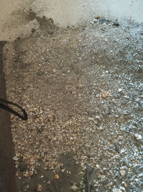

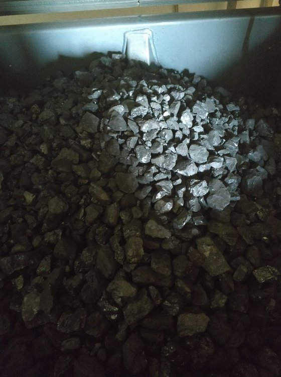

To też jest ważne jaki masz groszek jednak nie wygląd  a  jego kaloryczność . A uscislajac chodziło mi o palnik I to co jest na nim . Oraz przydało by się foto popiołu hihi wiem durne Ale do tego trzeba się przyzwyczaic , w końcu ustawiasz piec . Jakiś rad nie dam odnośnie sterownika bo kompletnie go nie znam . Chociaz postaram się powiedzieć czy węgla masz za dużo czy za mało powietrza widząc jak wygląda palenisko .

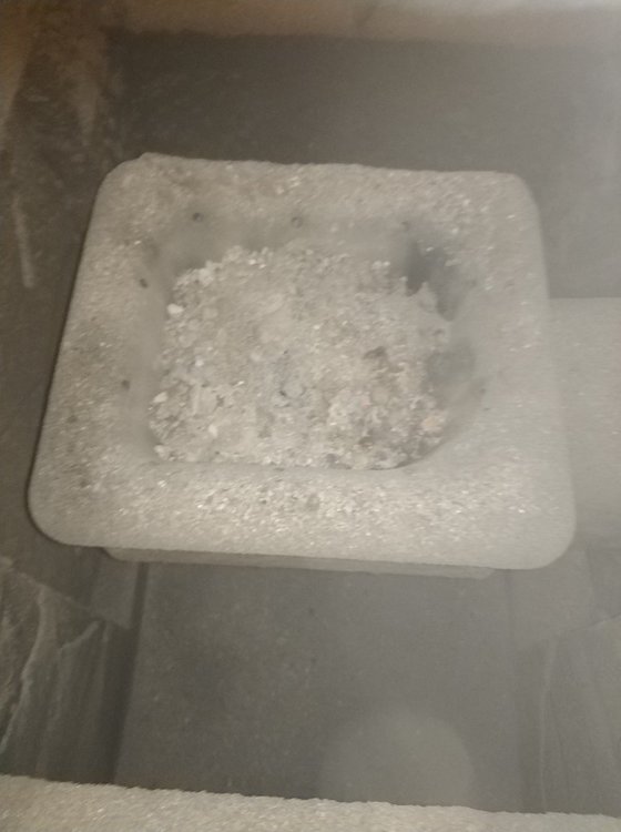

Popiół raczej spoko . Z palnika wybierales coś czy on taki zapadniety ? Jak nic nie ruszales trzeba mu podnieść dawke paliwa bo są odsłonięte górne otwory . A to powoduje chłodzenie kotla ,gdyż to powietrzne w całości nie uczestniczy w spalaniu a jest mu tamtędy latwiej wylecieć . Mozesz kombinować ze zwiększeniem podawania A jeśli masz możliwość to że zmniejszeniem kalorycznosci . Producent podał że niby 29 a w rzeczywistości może być Koło 27 . Ustawiaj tak by żar przykryl górne otwory . Nawet gdy przesadzisz z ustawieniem wegiel można wybrać I wsypac do zasobnika. Więc jeśli masz możliwość zmniejsz kalorycznosc to spowoduje częstsze podawanie i wzrost kopczyka. Jeśli nie masz tej możliwości podnieś mu czas podawania np z 5 na 8 . Obserwuj Ci się dzieje po kilku godzinach.

Z palnika nic nie wybierałem ,czyli kupić nowy węgiel a wiesz z jaka kolarycznoscia ?
A po co kupować . Daj go wiecej I spal .

po palniku było widać że tam nie ma co się palic . Żar dosłownie leży na slimaku i go niszczy . Jak dasz rade to rób tak by było więcej tego wegla A żar u góry na wysokości tych górnych otworów .
