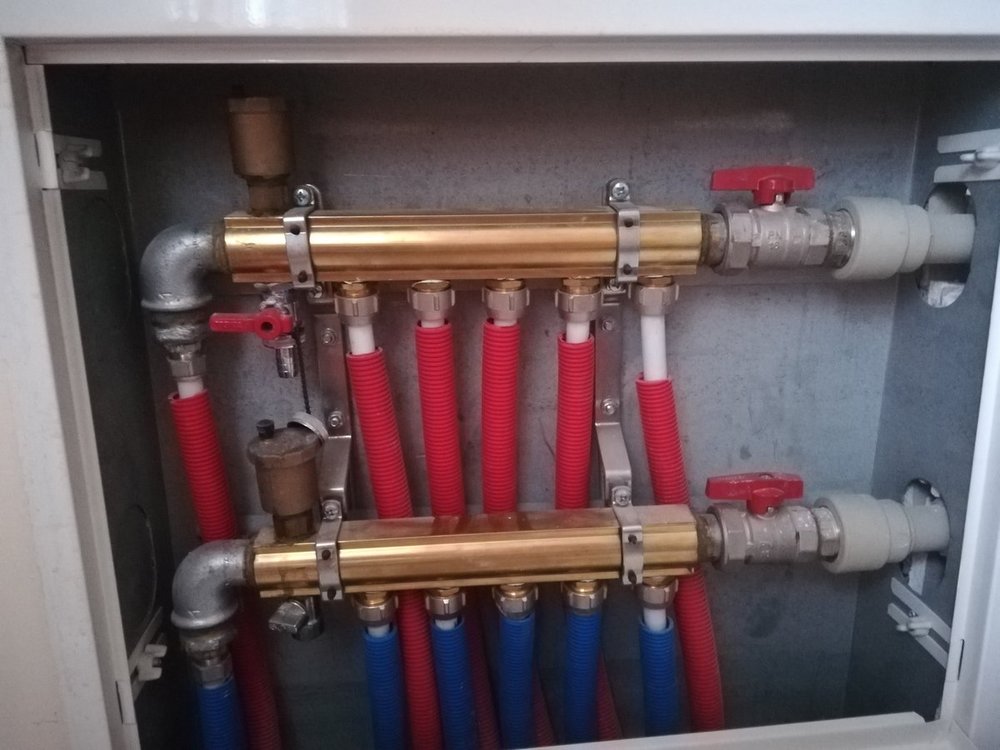

DZIEŃ DOBRY. Koledzy mam pytanie. Posiadam rozdzielnie do ogrzewania  na  6 grzejników. Sytuacja zmusza mnie do podłączenia jeszcze jednego grzejnika na  piętro wyżej (strych). I teraz tak , jw rozdzielni jest jedno miejsce gdzie są zawory spustowe i czy zamiast nich można podłączyć grzejnik?. Ewentualnie czy można założyć do istniejącego przyłącza jakiś trójnik ?
Możesz dokupić jeden moduł rozszerzające tylko nie wiem czy Ci się zmieści. Musiałbyś wtedy przesunąć trochę te zewory z prawej strony.
  • marcin zmienił(a) tytuł na Dodanie grzejnika do rozdzielni. Jak?
ja to bym wywalił ten ocynk i dał trójniki mosiężne
Wpierw redukcja i następnie małe kolanko. Będzie łatwiej wkręcić.
